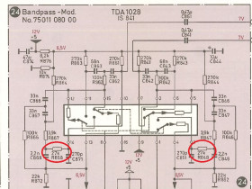

      Mir ist aufgefallen , am Bandpass_Modul sind 2 Widerstände vom Schaltbild und der Wirklichkeit unterschiedlich verbaut -- habe nach Bilder im Netz gesucht und im 9260 sind 15Kohm verbaut. Und laut Schaltbild sind 27Kohm .
      Hat dies einen Klangeinfluss ??
      Guckst Du hier

      Mia, das ist eine Frage an Tommy, der schon seit langer Zeit sammelt, was sich in den Schaltungen geändert hat, und wo ggf. auch mal Fehler im Plan sind (oder veraltete Angaben). Der Bandpass ist ja nicht immer zugeschaltet, und dann ist das egal. Wenn er zugeschaltet ist, soll er ja den normalen Frequenzbereich klarer machen und vor Einflüssen durch tiefe und hohe Frequenzen schützen. Und da hat Saba vielleicht mal etwas nachgesteuert.
      Die Widerstände sind meist besser als ihr Ruf, und daher auch selten Fälle für Tauschaktionen. Auch im Phono-Modul sind sie meist erstaunlich genau. Wegen ein paar Prozent Unterschied links gegen rechts brauchst Du wirklich nichts unternehmen, das ist sicher unter der Hörbarkeitsschwelle. Da sind andere Bauteile deutlich kritischer. Aber die meisten anderen "Baustellen" hast Du doch schon längst behoben (?)

      Mia, Michael,
      das Präsenzmodul ist ja eine eigene Einheit, die das Präsenz-Bandpassfilter enthält.
      Das Bandpassmodul erledigt verschiedene Filteraufgaben für Phono, AM und FM und ist von SABA beschrieben:
      Demnach wirkt R848 beim Tiefpass des Bandfilters.
      Den hat SABA dann evtl. später in der Serie verändert. Wenn die Kondensatoren dabei in der Rückkopplung ebenfalls geändert wurden, muss das nicht unbedingt Änderung der Eckfrequenz zur Folge haben, sonst schon.

      die mir vorliegenden Bandpass-Module 75011 080 00, Leiterplatte 75011 000 42b sind für R848 = R868 überwiegend mit 27 kOhm als auch einige mit 15 kOhm bestückt. Die bestückten Kondensatoren an diesen Widerständen sind identisch. In den Schaltungsunterlagen ist nur der 27 kOhm Wert zu finden.

      Ich schaue mal mit einer Simulation, wie sich die Eckfrequenz (Subsonic) ändert, wenn mit 15k bestückt ist.
      Ich hatte einen Fehler gemacht, der Einfluß von R848 ist nicht im Subsonicbereich sondern an der oberen Bandgrenze (oben korrigiert).

      Jetzt habe ich es für eine der vier möglichen Schalterkonstellationen hinbekommen.
      Ergebnis der Simulation Bandpassfilter:
      Grün: R848 = 15 kOhm
      Blau: 27 kOhm
      Eckfrequenz Tiefpass lt. SABA 18 kHz mit R848 = 27 kOhm
      Simulation:
      mit 15 kOhm = ca. 28-29 kHz
      mit 27 kOhm = ca. 20 kHz
      Eckfrequenz Hochpass lt. SABA ca. 20 Hz
      Simulation: 28 Hz
      Das ist nur eine der vier Schalterkombinationen. Die anderen habe ich mir jetzt erspart. Ist mühsam, weil so unübersichtlich.
      Reinhard
      Dieser Beitrag wurde bereits 2 mal editiert, zuletzt von „oldiefan“ ()
      Hallo Andreas,
      verstehe ich jetzt zwar nicht, warum spasseshalber, denn 18 und 22 k liegen ja vorhersehbar (Sallen-Key) ungefähr mit äquidistanten Abständen (auf der log Frequenzskala) zwischen den Frequenzgängen, die ich für 15 und 27k gerade gezeigt habe. Aber weil Du es bist, bitteschön - Deine Wunschwiderstandswerte eingefügt:
      15k (grün), 18k (blau), 22k (rot), 27k (türkis)
      Erwartest Du es anders? Sag' jetzt nicht, spasseshalber auch noch 20k und 25k ;)
      Reinhard
      Dieser Beitrag wurde bereits 4 mal editiert, zuletzt von „oldiefan“ ()
      Danke, Reinhard --- da können wir aber doch jetzt schon ein wenig spekulieren: 27 kOhm wird der ursprüngliche Wert gewesen sein, und der sieht auch angemessen aus. Aber er schneidet ein klein wenig in den oberen Frequenzgang hinein, was vielleicht mal in einem Test im Vergleich zu anderen Geräten aufgefallen ist (vielleicht weiss das noch jemand ?). Dann hat man auf 15 kOhm reduziert, und den Frequenzgang etwas begradigt ... ohne sich zuviel hohe Frequenzen einzufangen.
      Mein Fazit: Beides ist in Ordnung, kein Bedarf etwas zu ändern, egal welcher Wert nun drin ist.

      Ich denke, erst jetzt habe ich die Schaltung wirklich korrekt in die Simulation übertragen. Also kann ich sie jetzt hier auch zeigen, ohne Haue zu bekommen. :D
      Das ändert an den oben mit der noch nicht ganz korrekten Schaltung gezeigten Ergebnissen grundsätzlich zwar wenig, aber doch schon etwas im Detail.
      So sieht es aus, Schaltung des Bandpassmoduls (rechter Kanal).
      Als OpAmps habe ich in der Simulation NE5534 verwendet, jeder andere tuts da auch.
      Die zwei Umschalter im TDA1028 mit den insgesamt vier Schaltkontakten sind durch die gepunkteten Ovale markiert. Das linke Paar und das rechte Paar gehören jeweils zu einem der beiden Umschalter.
      Die Nummern an den Leitungen bezeichnen die PIN-Numerierung des TDA1028, Eingänge: 2, 3, 6, 7 sowie die Ausgänge 4 und 5 (rechter Kanal).
      Und so sieht es jetzt "ganz richtig" aus für R848 = 15k (grün) und 27k (blau):
      Damit stimmt für 27k auch 18 kHz mit -3 dB, wie in der SABA Angabe.
      Mit R848 = 15k ist der -3 dB Punkt bei 28 kHz.
      Und nun funktioniert auch endlich der brettgerade Frequenzgang ohne Bandpassfilterfunktion für BAND und AUX, nämlich wenn beide (Schiebe-)Schalter in der Simulation jeweils auf ihre linken Kontaktpaare (Schalterbrücken an U3 und U4 in der Simulation) gesetzt sind. Dann hat natürlich R848 gar keinen Einfluss. Das Signal läuft dann über vier kaskadierte Operationsverstärker mit Einheitsverstärkung. Der Weg über C846, C847, R847 und C848 fällt dabei nicht ins Gewicht, weil der OpAmp-Ausgang niederohmig ist, der Weg über das RC-Netzwerk aber hochohmig (hohe Impedanz).
      Signalverlauf bei BAND, AUX:
      Schliesslich gibt es die Schalterkombination (Schalterbrücken an U4 und U6 in der Simulation), bei der nur der Hochpass gegeben ist, also nur Subsonicfilter für Phono - und zwar genau wie von SABA angegeben - mit -3 dB bei 20 Hz. Auch dort hat R848 gar keinen Einfluß:
      Signalverlauf PHONO:
      Frequenzgang PHONO:
      Schalterpositionen beide auf ihrer rechten Position (Kontakt an U6 und U9 geschlossen), für FM. Hier hat R848 den oben schon genannten Einfluss, aber erst ausserhalb des FM-Übertragungsbereiches. Hochpasseckfrequenz ist 30 Hz, wie oben von mir auch bei UKW gemessen wurde und Tiefpass-Eckfrequenz 18 kHz:
      Signalverlauf FM:
      Frequenzgang FM (R848 grün = 15k, blau = 27k):
      Schalterkontakte an U3 und U9 geschlossen ist dem ähnlich, nur geringer Unterschied.
      Damit ist nun alles klar!
      R848 wirkt nur bei FM und AM, aber nicht bei BAND, AUX oder Phono. Mit 27k kann evtl. - wenn das 19 kHz Pilottonfilter nicht so steil einsetzt oder nicht sehr pingelig abgeglichen ist, bei 14-15 kHz ein Abfall von 1-2 dB eintreten. Dafür wird aber die Pilottondämpfung etwas besser.
      Mit 15k wird ein evtl. bei 14-15 kHz schon leicht einsetzender Abfall vermieden - aber das geht dann etwas zu Lasten der Pilottondämpfung bei 19 kHz. Die wird aber immer noch mit 60 dB hinzubekommen sein.
