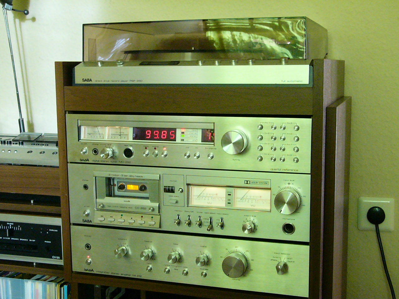

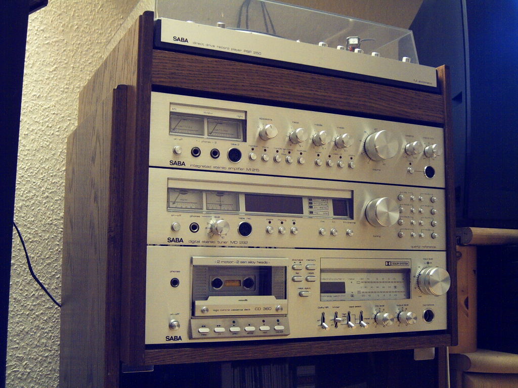

Bei den Racks gab es zig verschiedene Hölzer und Formen, ich habe ein echtes Nussbaum Furnier mit Gefrästen kanten und Glasscheibe unten vor dem Plattenfach! Die dazugehörigen AM140 hab ich auch in Nussbaumfurniert.Gruß aus der SABA Stadt Villingen -
