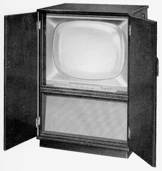

			So sieht der Fernseher als Standgerät aus:
