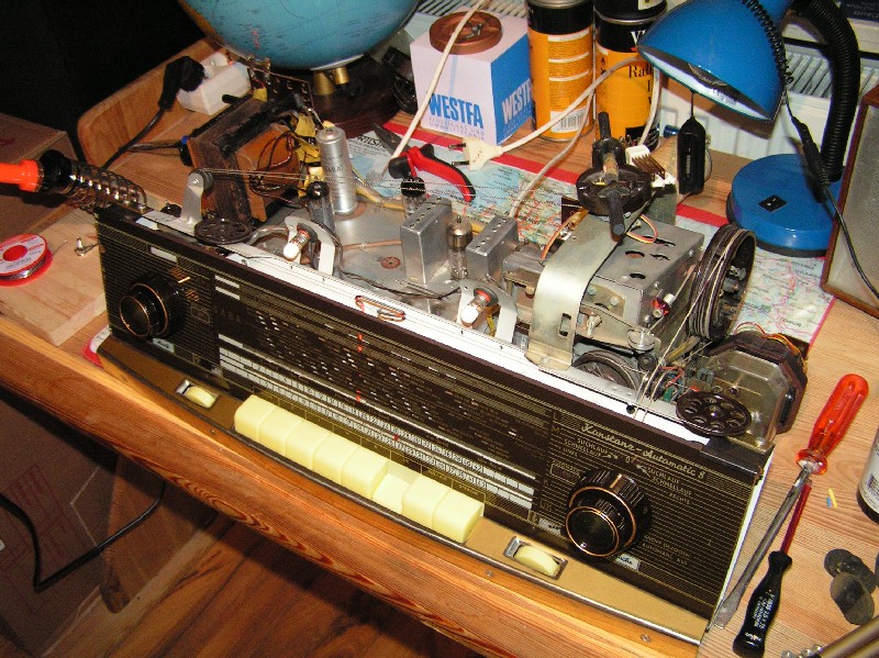

Hallo Chris,
ich nehme an Du hast das Chassis noch nicht wieder im Gehäuse eingebaut,also bei Tests nicht vergessen einen Antennendraht einzustecken,sonst geht garnichts,ist mir auch schon passiert,kann ja sein das Du es auch vergessen hast.
Grüsse,
PeterSkype Adresse: ChrisN1993 -
Frag mich nicht woran man die erkennt, dazu weiß auch noch zu wenig.
Bei den alten Radios war das Gehäuse ja Masse und wenn da die Verbindung schlecht ist, dann fehlt allen anderen Teilen ne richtige Masse.
(Ok, ist jetzt etwas utopisch, aber man will ja nur helfen und selber lernen)
Gruß Alexander -
So, ich bin weiter gekommen:
Der Ausgangsübertrager war kaputt.
Aber ich hatte ja noch das Schaltchassis, also den alten ausgebaut und den aus dem Schlachtchassis rein.
Und siehe da: Es spielt einwandfrei! :banana:
Die Automatik funktioniert auch super.
Den Motor hatte ich komplett auseinandergenommen und gereinigt. Auch neu lackeiert, also den Rost abgebürstet und Rostschutzlack drauf, danach noch mal Lack in matt schwarz.
Morgen stell ich mal Bilder ein.
Beste Grüsse,
Die "Eingeweide" sehen genau so aus wie auf Seite eins. Es ist ja nur der neue AÜ drin, und der sieht genau so aus ;).

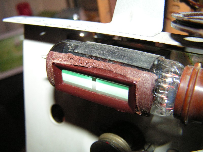

Hier sieht man das Magische Auge. Normal ist eine Gummi Halterung da, um diesen Rahmen zu halten.
Die Halterung zerbröselt aber beim anfassen... Also hab ich den Rahmen mit Sekundenkleber festgeklebt.

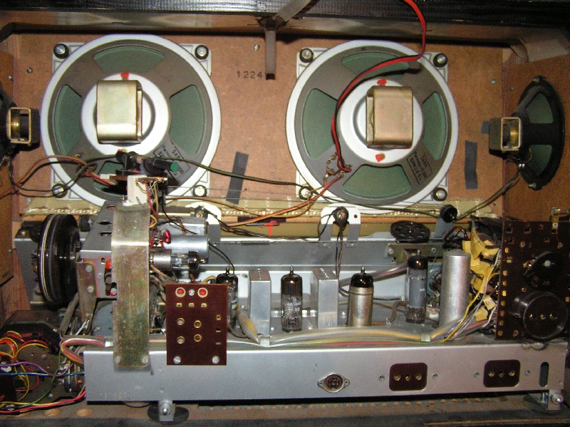

Hier das Innenleben.

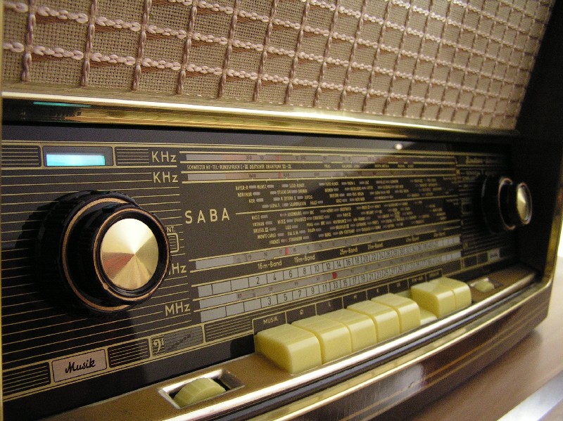

Und hier sind noch ein paar Bilder vom fertigen Konstanz.

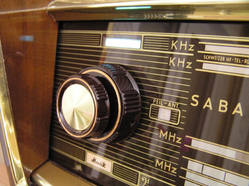

Bei den Drehknöpfen hab ich die Goldstreifen neu draufgemacht. Und danach dann jeden Knopf mit Klarlack (Hochglanz) versiegelt.
Beste Grüsse,
Schaut Euch den Schallwandstoff an, und das Holz!!
Ich denke, der hat damals, als er die Fabrik verlassen hat auch nicht schöner ausgesehen.
