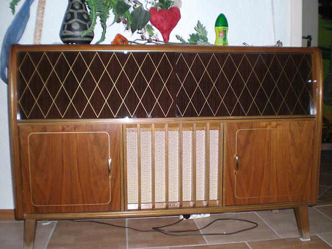

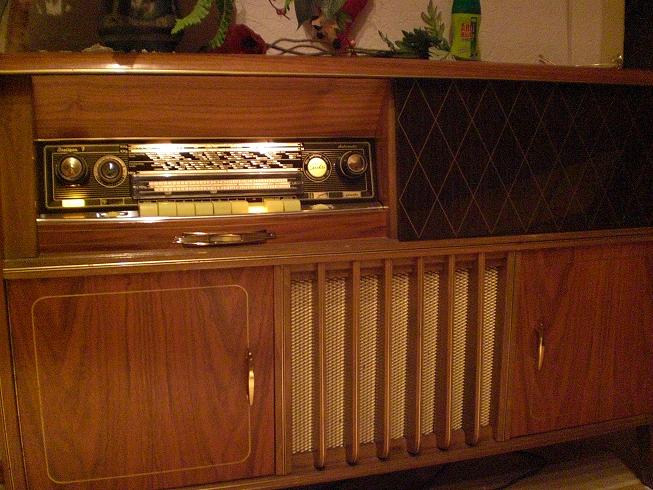

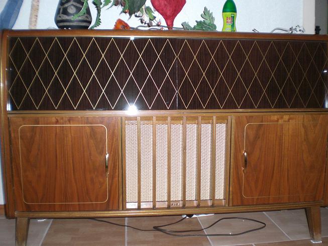

      ich habe in einer Kleinanzeige eine SABA Breisgau 7 in der hellen Ausführung entdeckt.
      Da ich schon immer mal sowas wollte und den Platz dazu habe, habe ich einfach mal angerufen und um ein paar Bilder gebeten.
      Die Truhe hat oben einen Wasserfleck, ansonsten schön, original und unverbastelt. Die Bedienungsanleitungen und ein paar Röhren sind auch noch dabei.
      Wir haben uns auf 50,- Euro geeinigt und am Dienstag hole ich sie ab :D
      Wer hat mit einer Breisgau 7 schon Erfahrungen gemacht? Wer weiß mehr darüber? Ist das Chassis ein Meersburg 7?
      Wie klingt die Truhe? Ist der Preis ok?
      Gruß,
      Tobi

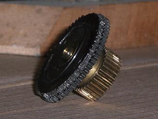

      habe die Truhe gerade laufen lassen. Der Klang ist, SABA typisch, sehr satt und sauber. Die Automatik funktioniert grundsätzlich auch. Jedoch bleibt sie immer an einer gewissen Stelle stehen, an der das erste Zahnrad, das vom Motor angebtrieben wird, größere Ausbrüche hat. Hilft man etwas nach, dann gehts weiter bis diese Stelle wieder kommt.
      Hat vielleicht noch jemand zufällig so ein Zahnrad herumliegen?
