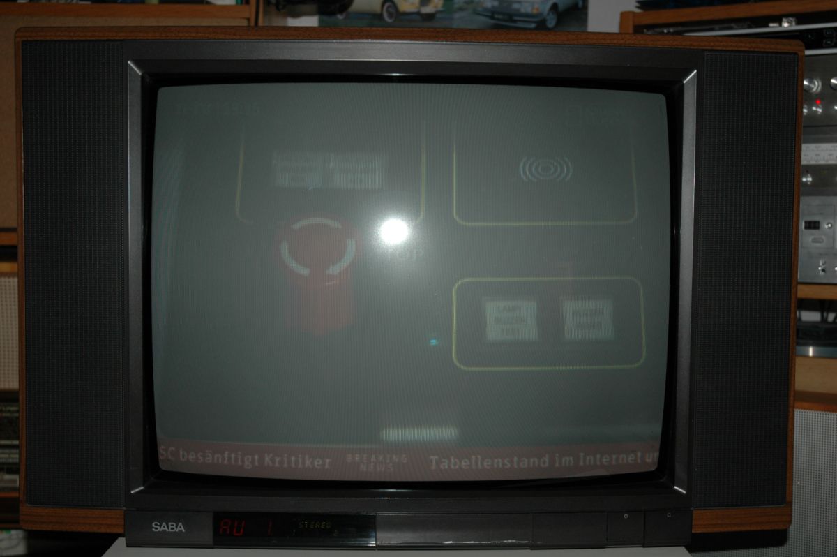

      hier nun mein neues Prachtstück:
      Ein Superplanar wäre schöner gewesen, aber dafür habe ich den 6345 C VT für umsonst bekommen ;)
      Hier mal ein Bild vom Videotext:
      Die Bildqualität ist wirklich sehr gut (kein Vergleich mit "modernen" Röhrenfernsehern oder gar Flachbild-TVs).

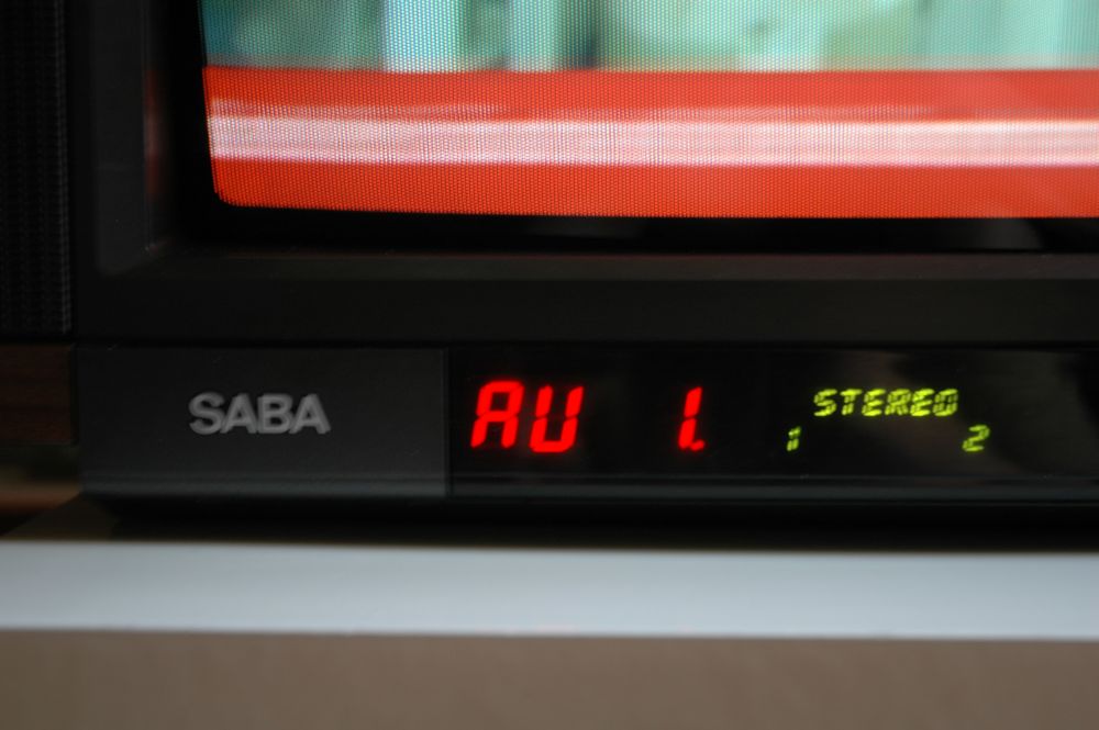

      Was ich auch sehr schön finde ist die Anzeige von Kanal und Ton an der Front (fehlt nur noch die Uhrzeit):

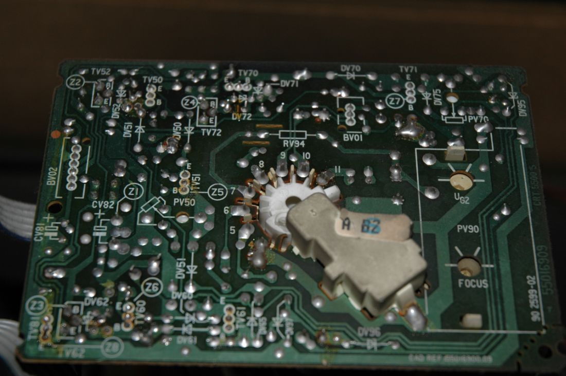

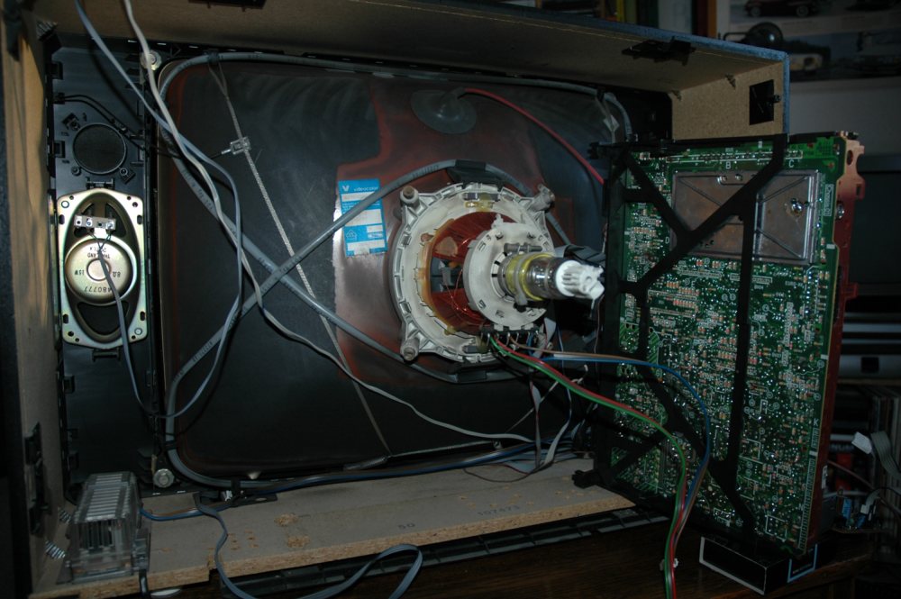

      Aus dem Inneren habe ich ein paar Lötseiten photographiert (hoffentlich reicht das zu einer Beurteilung). Ich weiß nicht, ob ich mit meinem groben Lötkolben es schaffen werde alles nachzulöten (nachher verschlimmbessere ich alles nur :( )
      http://saba-forum.dl2jas.com/bildupload/SABA-Hauptplatine.jpg
      http://saba-forum.dl2jas.com/bildupload/SABA-Loetseite.jpg

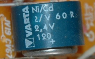

      Gibt es solche Akkus noch?

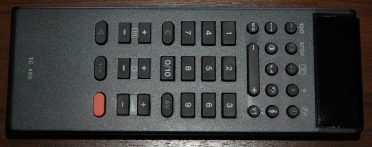

      Hier übrings die FB (ohne SABA-Klappe):

      Auf dem Akku wird stehen, welche Spannung er hat, vermutlich 2,4 Volt. Du kannst irgendeinen NC-Akku mit gleicher Spannung einbauen, gegebenenfalls mehrere Einzelzellen hintereinanderschalten. Mache mal ein Bild von der Oberseite der Hauptplatine, Bestückungsseite. Am besten großes Bild als Link.
      Die kleinen NC / NiMH Akkus mit Löststiften gibt es immer noch zu kaufen. Nach dem was man auf dem Bild erkennen kann ist es einTyp mit 60mAh. Der kann wie Andreas angedeutet hat 2,4 Volt, aber auch 3,6 haben. Wenn z.B. 3/60 V oder so ähnlich auf dem Akku steht hat der 3 Zellen mit 3,6 Volt. Diese hat man Mitte der 80er gern als Stützakkus verwendet, In meinem alten Amiga sitzt auch so einer drin.
      Such mal bei Conrad nach Knopfzellenakkus, und vergleich die Bauform, da findest Du sicher was.

      der Wert 2,4Volt für den Akku stimmt schon, nur auf dem Bild ist der Akku des Videotextmoduls abgebildet. Der dient nur zur (zwischen) Speicherung der empfangenen VT- Seiten.

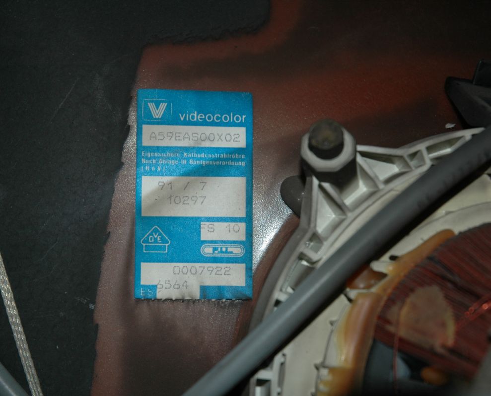

      Diese Zahlen auf der Bildröhre sind übrigens ein Produktionscode nach dem Muster Produktionsjahr/Woche der Bildröhre.

      Wenn die Röhre 1991 hergestellt sein soll, passt die aber mit dem Fernseher nicht zusammen, da er auf jeden Fall in den 80ern produziert wurde, da er noch nicht das SABA-Tele-Dialog-System hat.
      Das Gehäuse vom Fernseher wurde 1987 gebaut.

      So, ich habe jetzt erstmal eine Grundreinigung unternommen und den Staub erstmal beseitigt.
      Zuerst haben wir hier wohl das Tonmodul:
      http://saba-forum.dl2jas.com/bildupload/Tonmodul1.jpg
      http://saba-forum.dl2jas.com/bildupload/Tonmodul2.jpg
      Dann wohl das Modul für den VT (mit dem Akku den ich wohl von Reichelt nehmen werde):
      http://saba-forum.dl2jas.com/bildupload/VT-Modul.jpg
      Hier ein Modul, dass ich nicht zuordnen kann, aber mit einem interessanten Baustein von GTE-Sylvania ;) :
      http://saba-forum.dl2jas.com/bildupload/Modul-Sylvania.jpg
      Und hier nun die Hauptplatine:
      Gesamt:
      http://saba-forum.dl2jas.com/bildupload/HP-Gesamt.jpg
      Auch hier scheint ein Akku ausgelaufen zu sein (leider erkenne ich keine Bezeichnung :( :(
      http://saba-forum.dl2jas.com/bildupload/HP-links.jpg
      http://saba-forum.dl2jas.com/bildupload/HP-Mitte.jpg
      http://saba-forum.dl2jas.com/bildupload/HP-Rechts.jpg
      http://saba-forum.dl2jas.com/bildupload/HP-Rechts-Oben.jpg
      http://saba-forum.dl2jas.com/bildupload/HP-Rechts-Oben2.jpg
      Das scheint der einzige Roederstein Elko zu sein
      --> austauschen?
      --> die anderen metallernen Elkos auch?
      Hier noch der Netzeingang (sollte man die X2 austauschen?):
      http://saba-forum.dl2jas.com/bildupload/Netzeingang.jpg
      Und noch zur Vollständigkeit der Thailand-LS ;) :

      Die Fragen 1 und zwei sind so nicht einfach zu beantworten.
      Temporäre Farbflecken können bei diese Röhren abhängig vom Bild schon mal auftreten
      (Erwärmung der Schlitzmaske)
      Das Tonmodul ist übrigens nicht mehr Original, erkennbar an den Beiden Aufklebern.
      Auf einem Aufkleber ist ein Datumscode der das Ende der Modul GA Zeit angibt.
      Zu 3: Platine im Bereich Zeilenendstufe auf Kaltlötstellen kontrollieren und nachlöten.
      Zu 4: das die Bildgeometrie bei eineigen DVD oder DVB Geräten unterschiedlich ist kommt leider vor.
      Die Bildgeometrie wird mit Hilfe von genormten Bildmustergeneratoren eingestellt und das Bild wird auch leicht überschrieben (größer eingestellt) so das kleine Differenzen der angeschlossenen Geräte nicht ins Gewicht fallen.
      Zu 5: das ist der Chromabaustein (Farb und Helligkeitssignalverarbeitung), das Bauteil ist eine (PAL) Verzögerungsleitung.
      Zu6: An der Stelle tut es genauso ein 2,4Volt Akku mit passenden Lötanschlüssen.
      Es wurden ztw. 1,2V Typen verbaut, können aber Problemlos durch 2,4V ersetzt werden.
      Zu 7: Ich tausche Grundsätzlich keine Elkos ohne Grund und sehe auch hier keine Veranlassung.
      Zu 8: Diese Kondensatoren fallen schon mal aus, ich würde sie zwar nicht generell tauschen, aber Schaden kann es natürlich nicht.
      Gruß Ulrich
