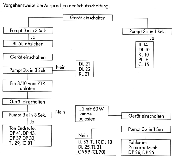

      Wenn das Gerät 3 x “fiept”(pumpt), also 3 Startversuche macht, spricht die Schutzschaltung an.
      Dann unterscheidet die Schutzschaltung noch, je nach Fehlerquelle pumpt das Gerät 3 x in 1 Sekunde oder 3 x in 3 Sekunden.
      Hier ein Fehlersuchbaum:
      Meist ist es der Zeilenendstufentransistor, der durch Kaltlötstellen zerstört worden ist.
      Diese Geräte sind aber allgemein im höheren Alter unzuverlässig geworden, wenn man nicht dran hängt oder Bastelinteresse hat ruhig weg damit.
      Gruß Ulrich

      Er pumpt übringens 3 mal in 3 Sekunden (das hatte ich damals auch schon einmal aber da lag es nur an einem Stück altem Lot, was sich auf der Chassis-Unterseite verklemmt hatte).
      Wenn ich am Wochenende etwas Zeit finde, könnte ich mal das Schema von oben durchgehen.
      Mit ZTR ist sicherlich der Zeilentrafo gemeint, welcher im Schaltplan mit Diodensplit LL53 bezeichnet ist!?

      Fang nicht so kompliziert an.
      Als erstes misst du (natürlich bei ausgeschaltetem Gerät) ohmmässig vom Kollektor (U2=145Volt) zum Emitter (Masse) des Zeilenendstufentransistors (TL31). Wenn du dort einen Kurzschluss feststellst, und das ist wahrscheinlich, kannst du dir den Fehlersuchbaum sparen.
      Dann musst du überprüfen ob der Schluss von TL31 kommt oder auf der U2 Schiene liegt.
      Wenn der TL31 ausgefallen ist nach defekten Lötstellen Ausschau halten.
      Gruß Ulrich

      Vielen Dank Ulrich!!!
      Es war tatsächlich der TL31.
      Er hatte einen Kollektor-Emitter Kurzschluss.
      Also war ich heute noch schnell zum großen blauen C gelaufen, habe das Chassis in diesem Bereich
      nochmal etwas nachgelötet und den neuen BU 508 A verbaut.
      Bislang läuft er wieder problemlos.

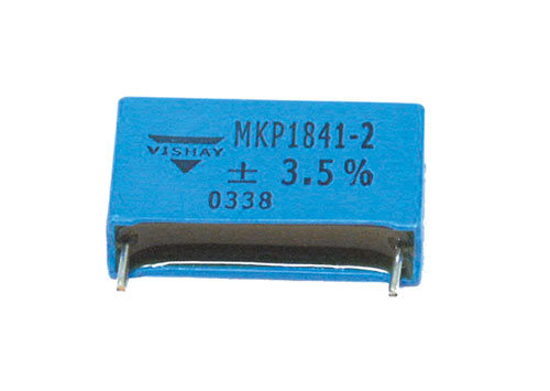

      Mal wieder hat TL31 einen Kollektor-Emitter-Kurzschluss, aber diesmal ist es mit einfachem Austausch und nachlöten nicht getan, denn das Bild was kommt ist wieder klein in der Mitte und zudem grau mit horizontalen Streifen. Desweiteren erscheint beim Ausschalten nicht der übliche bunte Kreis, sondern ein heller gestreuter Punkt in der Mitte.
      Ich möchte jetzt noch die Kondensatoren am Kollektor austauschen, denn die sollen auch gerne mal hinüber sein (vorallem Cl48; 13,1nF 1600V).
      Kann ich den mit 15nF ersetzen?
      Da die Cs doch eh meistens 10-20% abweichen, verstehe ich nicht, warum es welche mit 13,1nF gibt. Oder ist das ein ultragenauer Typ?
      Gruß Alexander
