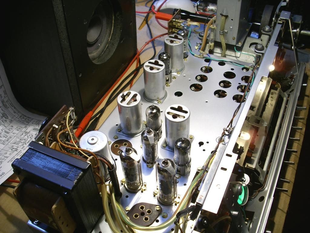

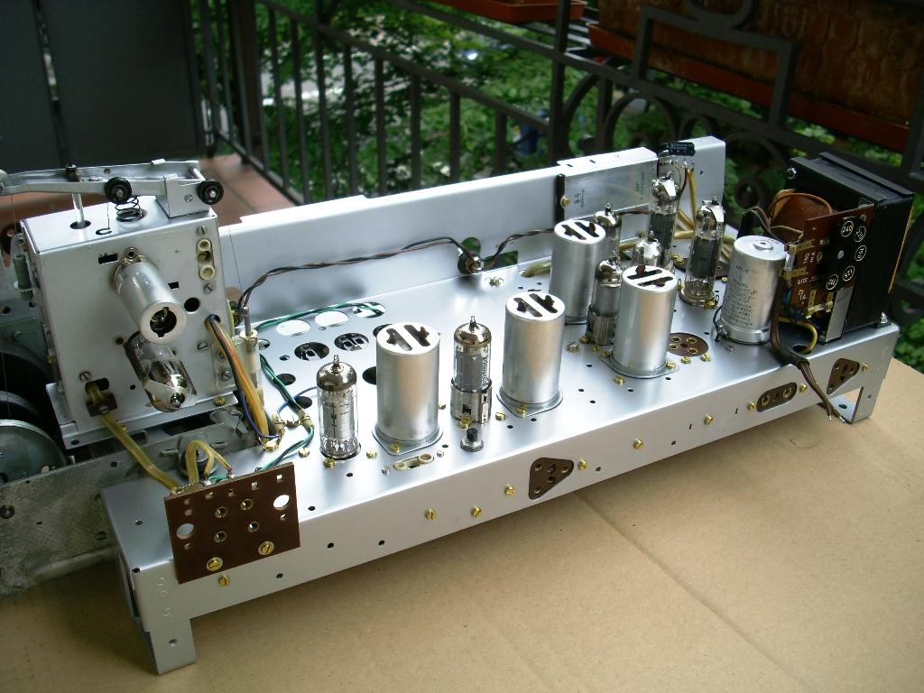

      So, heute habe ich den NF-Teil und das Netzteil komplettiert. Der Lautstärkeregler war absolut unverrückbar fest - Totalzerlegung nicht zu vermeiden...

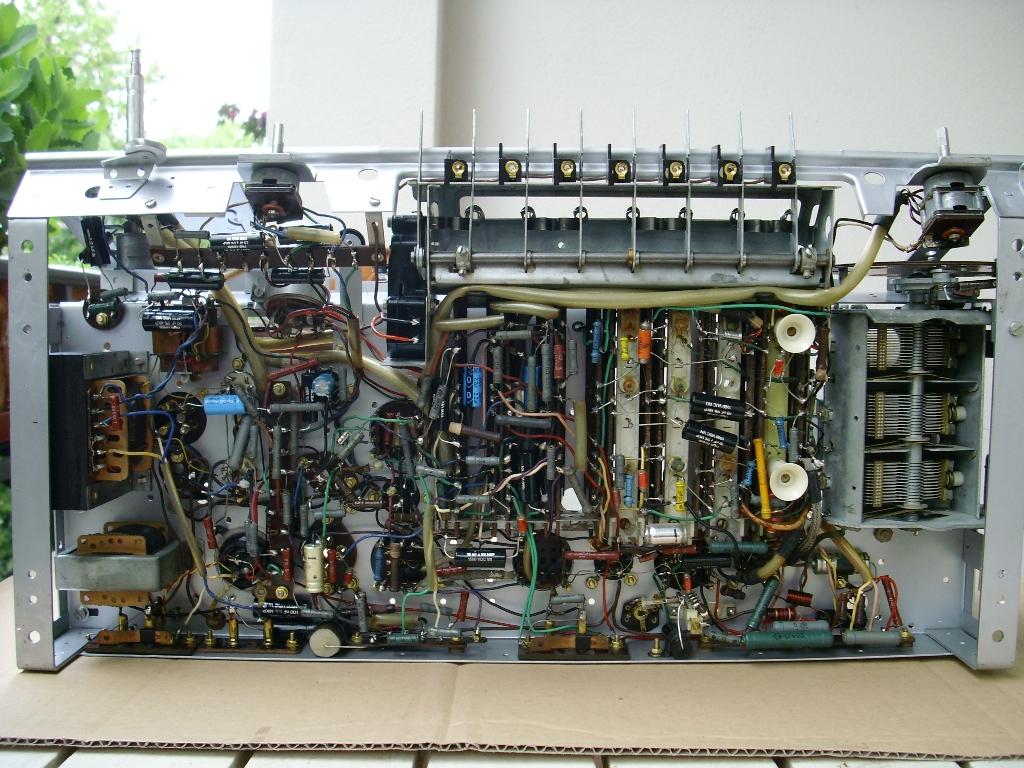

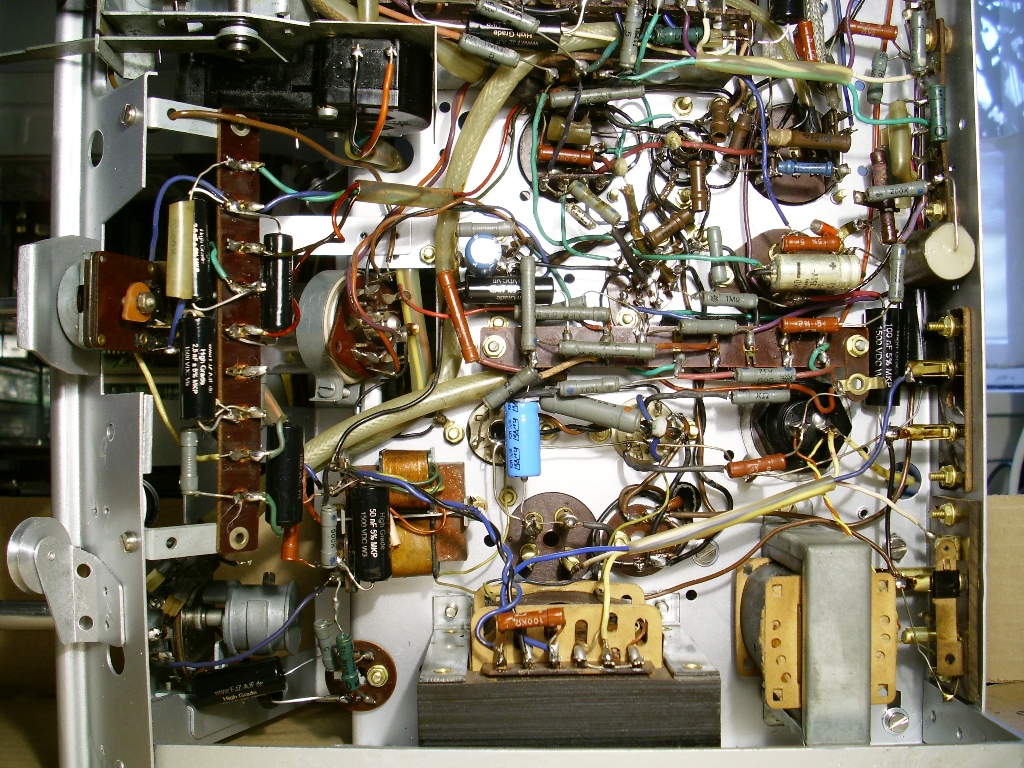

      Im Zusammenhang sieht das Chassis von unten nun so aus:

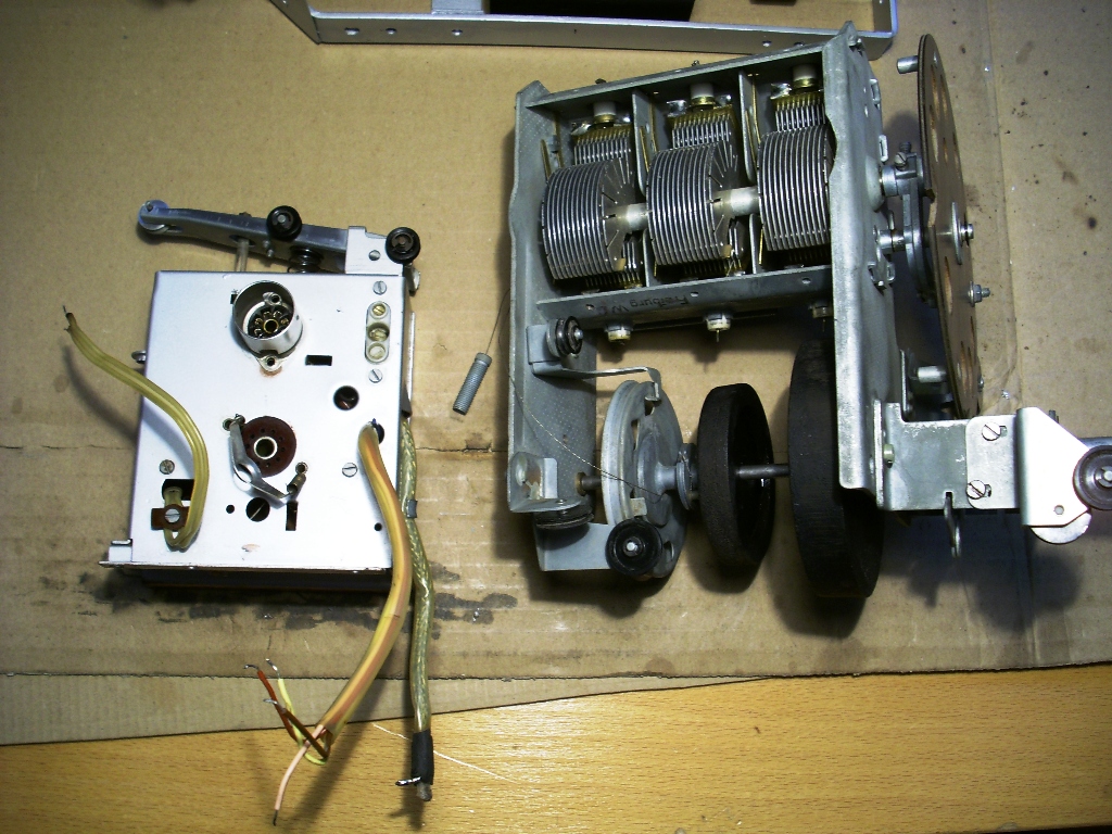

      Was jetzt noch fehlt, sind UKW Tuner und AM-Abstimmeinheit - das wird nochmal etwas mühsam...

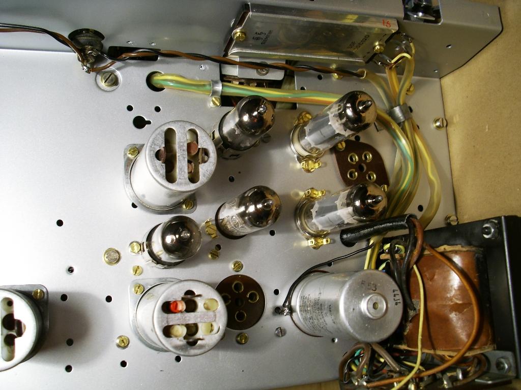

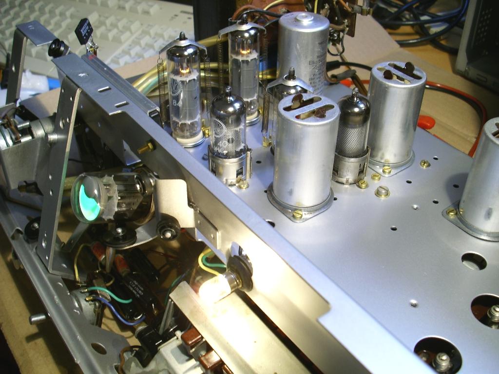

      Zum Schluss noch zwei Schnappschüsse von der Oberseite:
      Den EL 84 habe ich Keramikfassungen spendiert, da dort doch einiges an Wärme entsteht
      Ich bin nur mal gespannt, was nach fertiger Montage der Elektronik (Skalenseile und andere Spielereien mal außer Acht gelassen) beim ersten Einschalten passiert.
      Wie gesagt, ich hatte den Freiburg vor der Zerlegung nicht am Netz- der Vorbesitzer sagte nur: "das Gerät spielt nicht".
      Ich werde Euch jedenfalls wahrheitsgemäß berichten, was bei der ersten Inbetriebnahme abgeht!
      Notfalls muss ich halt Fehler suchen...

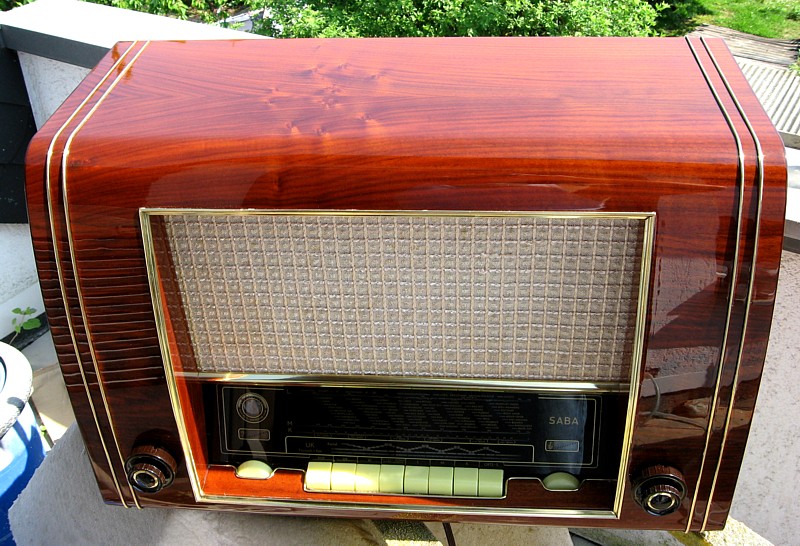

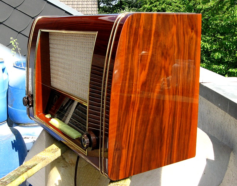

      - Und dann muss ich schauen, was (und ob) ich mit dem Gehäuse mache.
      Hier Bilder vom sonst fertigen Chassis:
      und vom Gerät im Betrieb:

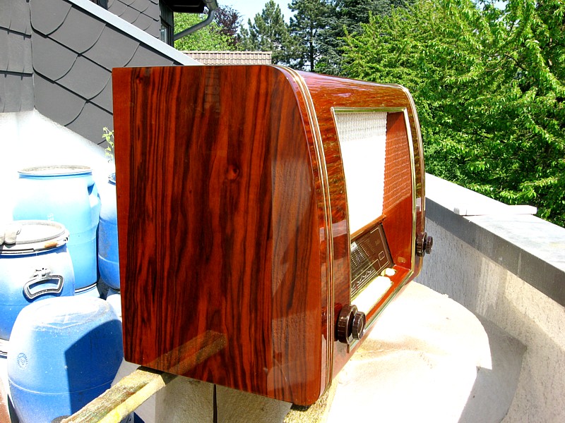

      tolle Leistung, sieht aus wie neu, wirklich, Hut ab. :respekt:
      das Dumme an der Sache ist nur, das niemand diese Arbeit honieren würde.
      Heute war ein guter Freund bei mir und hat sein W III abgeholt das ich für ihn restauriert habe. Das Chassis sieht natürlich nicht so gut aus wie Deins, dafür ist aber das Aüßere in ladenneuen Zustand.
      Gruß "Plastik" Franz
