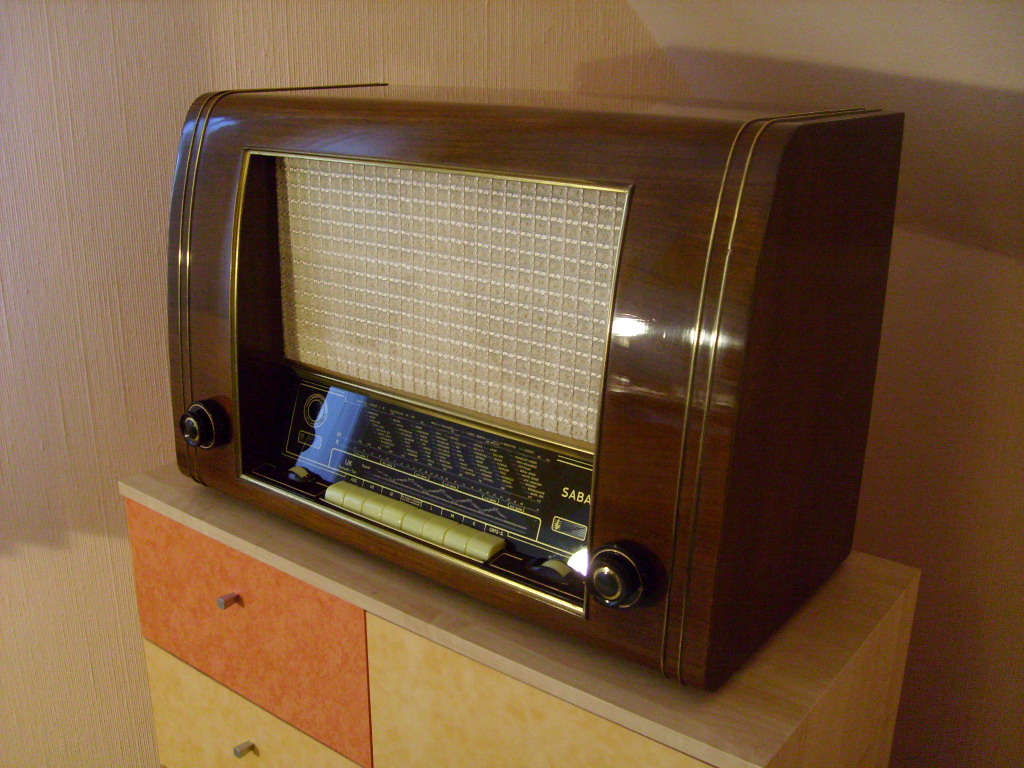

      Hallo Josef,
      Deine Gehäusekunst bewundere ich schon seit ca. einem halben Jahr! Das ist schon faszinierend, ein Gerät so zu sehen, wie es seinerzeit im Radiogeschäft stand. Ich denke, so mancher Käufer ist dem Reiz eines solchen Gerätes sofort erlegen. (Die Technik sieht man ja nicht.) Also bestimmten die Atraktivität des Holzgehäuses und der Klang die Kaufentscheidung.
      Zum Klang ist mir wieder aufgefallen, wie brillant diese Geräte klingen. Obwohl ich bislang nur eine kleine Kompaktbox angeschlossen habe, haut der Sound einen sowas von weg. Mit der original Lautsprecherbestückung wirds dann noch besser...
      Ich habe wieder gesehen, wie sorgfältig Saba das Zusammenspiel von Elektronik, Gehäuse und Lautsprecgherchassis aufeinander abgestimmt und optimiert hat.

      Das Gehäuse sieht ungefähr wie das von Peter aus (mit Ausnahme der Messingleisten) - es ist die Version mit der gewölbten Einfassung der Bass- und Höhenregler.
      Wenn das Chassis so wie Peter`s ausgesehen hätte, wäre alles paletti gewesen - eine Standardreinigung / Reparatur und gut ist...

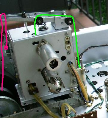

      Was ist denn für ein Trimmpoti an der UKW Abstimmachse bei Peter´s WIII??
      Noch nie gesehen!

      Das sogenannte Trimmpoti an der Abstimmachse ist ein Schalter der sich durch zug an dieser betätigen lässt. Soweit ich mich erinnere ist dieser Vorbereitung für Fersehton und hat keine Funktion.

      Meine Antwort sollte sein. Das Trimmpoti ist die Seilfuehrung der Lupe.
      #Oder siehst Du ein Poti wirklich.
      Ja, jetzt sehe ich's auch. Zu dumm von mir!
      Nee, is alles Quatsch was ich da schrieb.
      Das ist im Schaltbild nicht zu finden was das Poti macht.
      Hans
      Also das eine Stahlseil kommt vom Metallrad auf der Abstimmachse und bewegt den Ausleger auf der Box und damit den Glasstab mit den UKW Variometerkernen (rot) das 2. Stahlseil (grün)bewegt den Kern für die KW-Lupe.
      Höhen- und Tiefenregler sitzen neben dem Tastensatz. Bandbreite könnte sein - aber die beiden "koaxialen" Achsen sind - was Drehbewegung angeht schon mit der Abstimmung belegt. Bleibt eigentlich nur noch eine Zug- / Druckbewegung für die innere Achse.
      Ich vermute auch, dass es kein Poti sondern ein Druckschalter (für TV Ton?) ist.

      Ganau so ist es,ein Schalter in Vorbereitung,der betätigt wird indem man den UKW-Knopf herauszieht,es gibt auch Chassis,wo an dieser Stelle ein Stempel vorhanden ist mit dem Hinweis auf Schalter für Fernsehton.

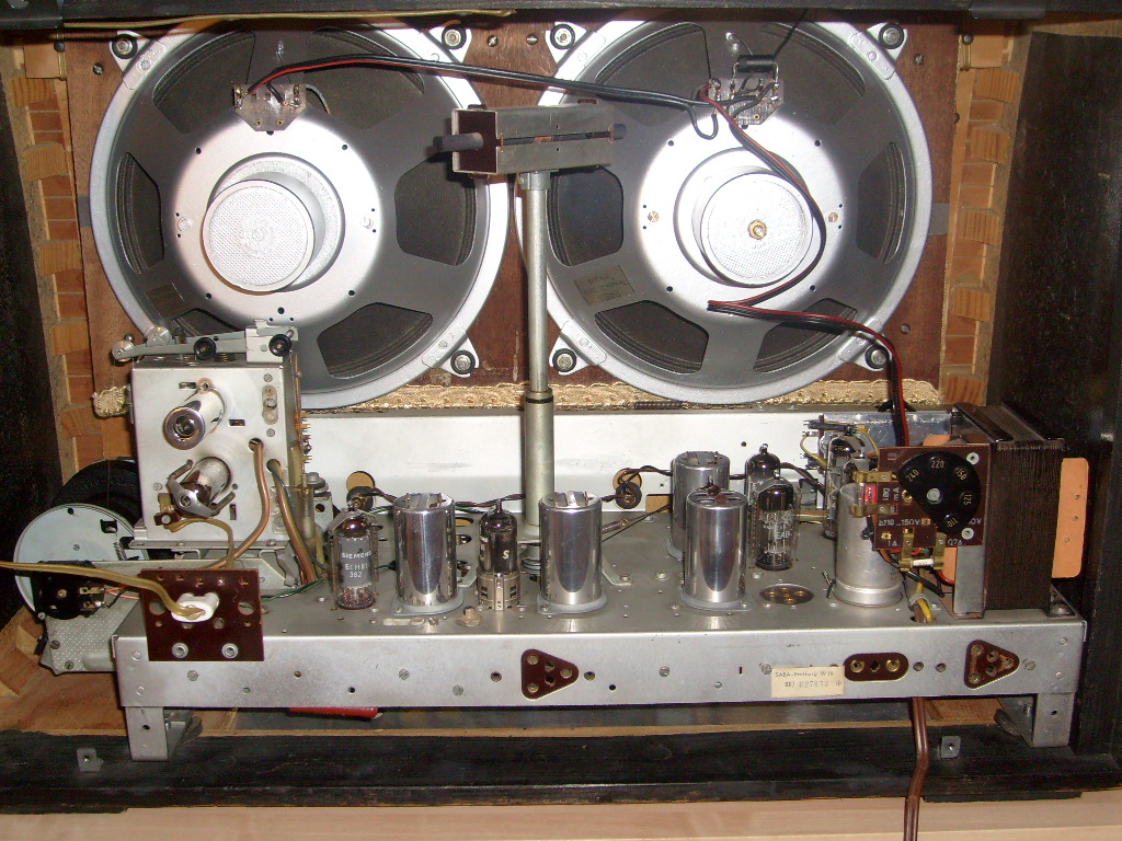

      heute war ich natürlich auch ein wenig am schrauben. Der "Ferritantennenfernsehturm" hat nach ausgiebiger Politur und mit neuem Koaxkabel seinen alten Platz wieder eingenommen und funktioniert.
      Im Tastensatz zwischen den Kontaktfedern gibt es 3-4 Britzelstellen. Haupstächlich bei TA und AM Positionen. Man hört es im Lautsprecher kraspeln und sieht an den betreffenden Stellen kleine Funken. Ich vermute, durch das lange Stehen im Keller haben die Pertinaxstreifen Feuchtigkeit aufgenommen. Es scheint im Betrieb unter Wärme besser zu werden. An einer Stelle habe ich mit einer langen Nähnadel die betroffene Stelle ausgekratzt - danach war Ruhe.
      Ein zweites Problem ist noch die EM71 bei UKW. Wenn das Gerät noch kalt ist, flattert der Fächer, später schlägt er zu weit aus. Da es nur bei UKW auftritt, könnte es sich um ein Problem in der FM Regelspannung handeln...
      Ach ja - der Empfang auf LMKU ist hervorragend! Auf KW waren 1 Million Zwitscherstellen bis ich mal alle Rechner runtergefahren habe - danach kamen massig KW Sender mit einer kleinen Wurfantenne.
      Nächste Woche schau ich mir das Gehäuse und die LSP an. Da ist auch noch Handlungsbedarf. Die Holzoberfläche ist noch original und sieht der von Peters WIII sehr ähnlich. Brüchig ist der Lack nicht, bedschädigt auch nicht - aber die Messingleisten sind extrem angelaufen und fleckig.
