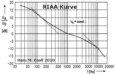

gut dass wir die RIAA Kurve jetzt vor Augen haben, man kann sie schön mit den Kurven 1a,1b,2a und 2b aus der Dokumentation in Deinem Link in Post 302 vergleichen.
Im Bereich 65Hz - 1KHz kann man mit etwas gutem Willen einen "änlichen" Verlauf unterstellen, nämlich eine koninuierliche Anhebung bis zu 15dB bei 65Hz.
Unterhalb von 65Hz wird bei Saba aus den von Dir beschriebenen Gründen wieder abgesenkt, nach RIAA - zumindest wenn wir HiFi Klang wollen - müsste weiter angehoben werden.
Im Bereich oberhalb 1KHz verlangt RIAA ein weiteres kontinuierliches Absenken, solange beim Saba die Höhenregler nicht zu gemacht werden, erfolgt das Gegenteil.
Eine Entzerrung nach HiFi Standard kriegt man nicht hin, was nicht ausschließt, dass man brauchbar Platten hören kann.

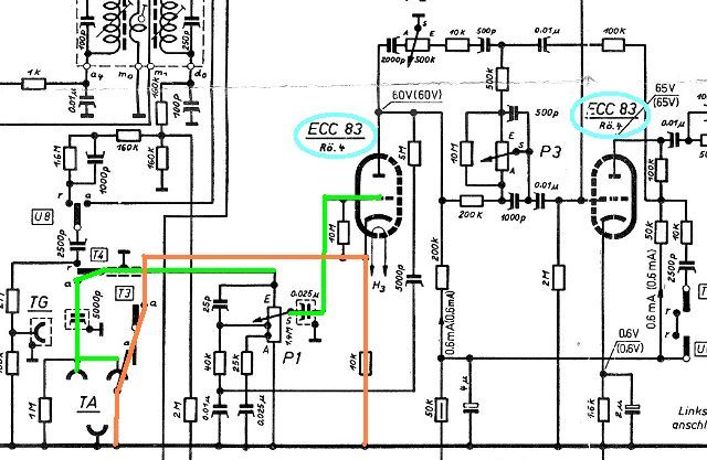

@ Tobi: Du hast jetzt den 3DS angesprochen. Da sieht es wieder etwas anders aus. Er benötigt das Einschleifen einer ZF-Röhre nicht, da er in der NF-Vorstufe 2-Stufig mit E"C"C83 und EC"C"83 arbeitet, was genügend Verstärkung bietet.
Daher sind beide Buchsen des TA Eingangs gebrückt, die Umschaltung der Verstärkung erledigt ein Schaltkontakt, der den 10K Kathodenwiderstand der ersten Triode überbrückt (orange). Eine Frequenzgangkorrektur im Sinne der RIAA findet auch beim 3DS nicht statt.

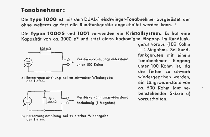

Über den Dual 1000 ist nicht sehr viel im Netz zu finden, doch habe ich in der Bedienungsanleitung etwas zur Anpassung der Kristallsysteme gefunden, was in den Rahmen der Diskussion hineinpaßt:
Eberhard
