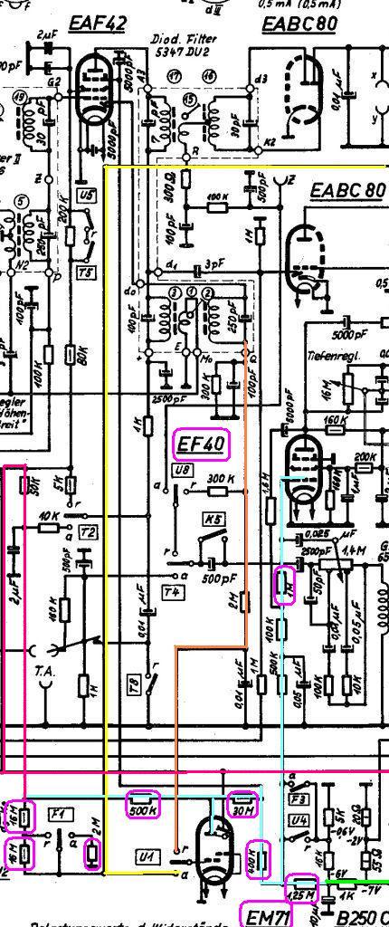

      es dürfte sich um 2 Fehler handeln. Zunächst zum Thema Rauschunterdrückung / Stummschaltung: Sie ist ein sehr angenehmes Feature des WIII, wenn sie einwandfrei funktioniert. Leider ist sie auch etwas störungsanfällig.
      Das ist vielleicht eine gute Gelegenheit, einen Versuch zu machen, diese Schaltung näher zu beleuchten. Im folgenden Schaltbildauszug habe ich die Funktionsweise grob gekennzeichnet. Dreh- und Angelpunkte des Muting sind die Röhren EF40 und EM71. Es versteht sich von selbst, dass auch Fehler in diesen Röhren selbst zu Fehlunktion des Muting führen.
      Die EM 71, primär für die Abstimmanzeige zuständig, erhält ihre "Steuerspannung" bei UKW vom Demodulator (Ratio-Detektor) = gelb, bei AM aus dem "Dioden-Filter" = orange.
      So wird der Ausschlag des Fächers gesteuert.
      Das ebenfalls in der EM71 enthaltene Triodensystem besorgt nun die Stummschaltung.
      Am Gitter 1 der Treiberrühre EF40 liegt die NF, um im richtigen Arbeitspunkt zu arbeiten, möchte die EF40 gerne eine negative Gittervorspannung von -2V haben. Diese erhält sie aus dem Abgriff des Spannungsteilers im negativen Ast der Anodenspannungserzeugung des Netzteils (= grün).
      Der Trick besteht nun darin, dass, sobald die Gitterspannung der Triode der EM71 einen Schwellenwert unterschreitet (da kein Sender vorhanden, oder er zu schwach ist), die Spannung an der Anode dieses Triodensystems (aus der UA = rot gespeist) steigt (da sie nicht mehr nach Masse herunter gezogen wird) und hiermit eine positive Spannung der negativen G1 Spannung der EF40 überlagert wird (= blau), die zur Sperrung der EF40 führt - es herrscht Stille.
      Durch die konkrete Dimensionierung bzw. Auslegung dieser Schaltung, sprich Vorschaltung der EM71 Triode, versucht man, ein möglichst sprunghaftes Stummschalten bei einem bestimmten Schwellenwert zu erreichen, wie dies auch von einem Schmitt Trigger gemacht wird.
      Eine Fehlfunktion der Mutingschaltung kann bedeuten:
      - es wird gar nicht gemuted, obwohl kein Sender vorhanden
      - es wird immer gemuted, obwohl ein starker Sender eingestellt ist
      - es wird "halb" gemuted, d.h. die Lautstärke ist mit Muting geringer, als ohne
      Das Ganze System funktioniert nur korrekt, wenn das Gleichgewicht der Spannungskomponenten, bestehend aus fester neg. Vorspannung und addierter positiver Komponente genau stimmt.
      (Im Folgenden sei vorausgesetzt, dass wie bei Udo´s WIII schon geschehen, ALLE Teerpapierkondensatoren bereits ersetzt sind, da sonst dieselben Fehler auftreten können.)
      Damit sieht man schon die wichtigsten Fehlerursachen = violett markiert.
      Die häufigsten Fehlerursachen dürften durch Alterung fehlerhafte Hochohmwiderstände sein (2 x 16 MOhm, 2 MOhm, 30 Mohm, 1,25 MOhm, 1 MOhm und 400 KOhm).
      Das Nachmessen der Widerstände mit dem Ohmmeter bringt nichts, da sie häufig erst bei voller UA ihren Wert verändern. Man muss sie Stück für Stück - in der genannten Reihenfolge - ersetzen.
      Weiterhin ist an eine gealterte EF40 oder EM71 zu denken. Testweiser Ersatz schafft hier Klarheit.
      Gibt es dann immer noch Probleme, ist der Hauptverdacht beim Tastensatz. Die Mutingschaltung ist extrem Hochohmig! Man sieht das schon an den Widerstandswerten im 2-stelligen Megaohmbereich. Kleinste Feuchtigkeitsanreicherungen oder Verschmutzungen oder auch ehemalige, "vordergründig" sanierte Kokelstellen im Pertinax der (feststehenden) Kontaktstreifen des Tastensatzes reichen aus, um eine Störung herbeizuführen.
      Betroffen sind hauptsächlich die Kontakte F1, U1, U4 und F3, aber auch andere kommen in Betracht.
      Beste Prüfungsmethode ist ein testweises Hochlegen der Kontaktbeschaltung und feste Verdrahtung der gewünschten Kontaktposition.
      Meine Schilderung der Funktionsweise oben ist eine grobe Skizze nach meinem Verständnis der Schaltung, die sich über Ergänzungen / Korrekturen / Fragen freut...

      Ja Franz, das leuchtet ein - im letztgenannten Fall erreicht die vom Diskrimininator kommende Regelspannung nicht mehr den zur einwandfreien Funktion der Mutingschaltung erforderlichen Wert.
      Die Triode der EM71 "denkt" dann, das Signal ist zu schwach und schaltet stumm.
      Wie Du sagst, verstimmte ZF-Kreise oder, was ja meist auch die Ursache dieser Verstimmung ist, gealterte Röhren in der ZF-Schaltung und insbesondere auch die EABC80 können die Ursache sein.
      Das ganze System ist in der Tat sehr sensibel und arbeitet nur dann richtig, wenn die gesamte Peripherie stimmt.

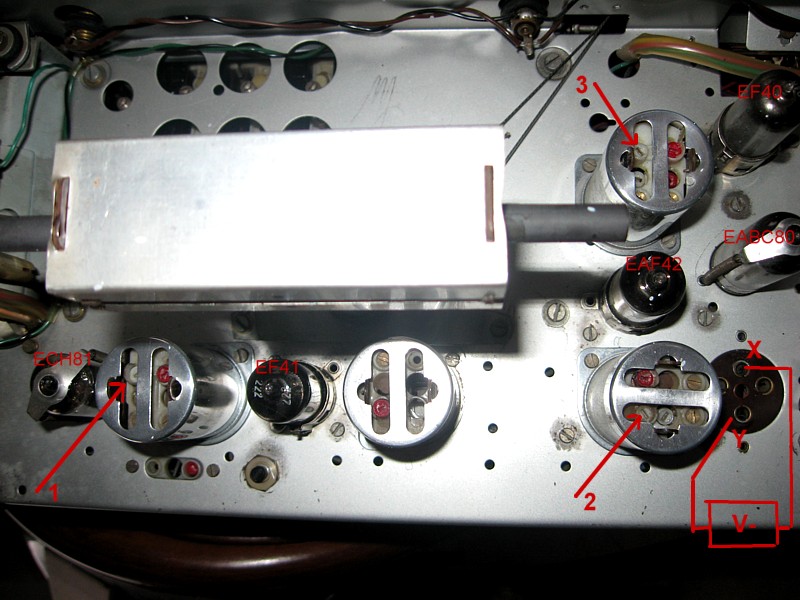

      Die Spannung an der Messbuchse Punkt X/Y liegt bei gut empfangenen Sendern deutlich unter 25V. Von 30V also weit entfernt. Ich werde zunächst alle Röhren tauschen und dann hören was sich tut. Welcher Defekt kann denn den starken Brummton verursachen?

      Hallo Udo,
      da ich ja wies das Du einen neuen Gleichrichter/Silicium mit Vorschaltwiderstand eingebaut und die Siebung auf 2 x 100µF erhöht hast, gehe ich davon aus das endweder ein Fehler in der Schaltung vorliegt (Kondensator an falscher Stelle) oder das sich zwei Bauteile miteinander berühren. Bei den alten grauen Widerständen ist das schnell der Fall, zumals sie auch an den Endkappen leitend sind, also mal beide Sachen genausten prüfen.
      zur erhöhung der Spannung an den Messpunkten X/Y mach mal folgendes: schieß Dein Multimeter an der Messbuchse an X und Y an, schalte das Gerät ein und suche einen starken Sender /UKW. Dann dreh vorsichtig an den gekennzeichneten Filterkernen 1-3 der Reihe nach und achte dabei auf Dein Messgerät. Stell die Filterkerne so ein das sie die höchste Spannung an X/Y erreichen, einen nach dem anderen. Dem höchsten Spannungsanstieg wirst Du bei Kern 3 erziehlen. Im Grunde solltest Du, vorausgesetzt die Röhren sind noch ok, ohne Probeme über 30 Volt kommen, anderenfalls die Röhren EAF42 und EABC80 austauschen.

      ich werde es morgen probieren. Danke, daß du die Filterkerne markiert hast. Leider habe ich noch eine schlechte Nachricht: Der Hochtöner funktioniert definitiv nicht und ich befürchte, daß er durchgebrannt ist. Den Zuschalt-Kontakt am Lautstärkeregler hatte ich ja gereinigt.
      Der beste Empfang befindet sich unmittelbar neben der schmalsten Einstellung des magischen Auges. Das Bild der EM71 pulsiert manchmal etwas mit der Musik mit.
