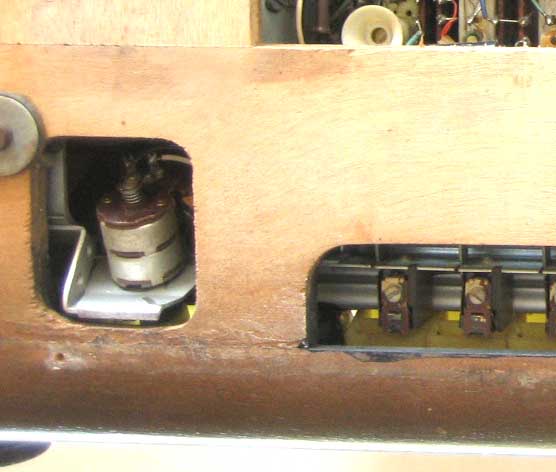

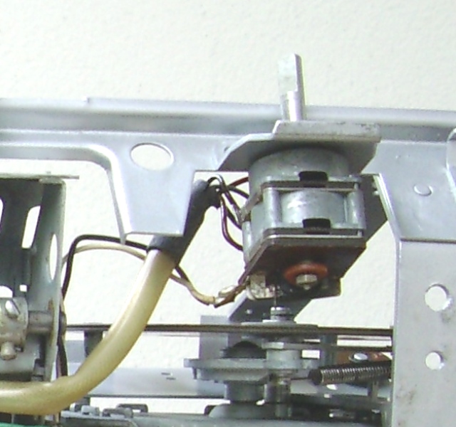

      Hier ist noch ein Bild vom Höhenregler mit Schaltkontakt.

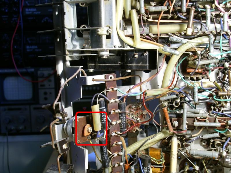

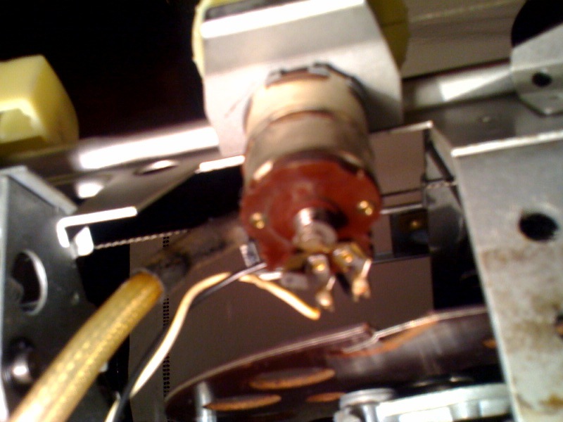

      Edit: Es handelt sich hier um den Bassregler - danke Franz! (siehe weiter unten)

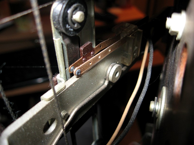

      bist Du Dir sicher dass das der Schalter für den HT ist?
      Meiner sieht anders aus und sitzt auch nicht hinter dem Poti sondern ist mit der Mechanik für die Hochtonanzeigestellung verbunden.
      Gruß "Plastik" Franz
      Hallo Franz,
      diesen Schalter hat mein WIII Chassis definitiv nicht!
      Der HT wird mit dem Kontakt am Poti geschaltet - der Kontakt wird von dem ovalen Pertinaxmitnehmer betätigt.

      ich denke auch, daß Achim richtig liegt ! Das Pertinax-Teil betätigt als Exzenter das Kontaktpaar des Schalters. Mit dem Reinigen hat es bei meinem Gerät nicht so gut geklappt, daher habe ich den Schalter umgangen: direkter Draht vom Lautsprecher-Stecker zum Hochpaßkondensator vor dem HT. Dies hat auch den Vorteil, daß der HT nicht erst bei voller Höhenanhebung hinzutritt, sondern "sanft" aufgedreht werden kann. Für meine Ohren eine angenehmere Klangeinstellcharakteristik im Hochtonbereich.

      Edit: wegen Überschneidung: Achim, mein Freiburg W3 ist so eines mit breiter UKW-Skala und ich meine mich erinnern zu können, daß der Schalter darin genau so aussieht wie der von Dir gezeigte.
      Mal schauen, ob ich noch Bilder habe, die evtl. den von Franz gemeinten zeigen...

      Edit:
      Danke Achim ! Jetzt wird mir bei nochmaligem Ansehen und der Beschreibung Deines ersten Bildes im letzten Post auch klar, warum sich der Klang bei voll aufgedrehtem Bass-Einsteller plötzlich ändert. Das hatte mich immer gewundert, aber ich wollte mangels Zeit nicht noch einmal aufschrauben und nachsehen. Ehrlich gesagt dachte ich schon, daß jetzt doch die große Kondensatorkur fällig ist. (Ich trau mich jetzt doch, zuzugeben, wider besseren Wissens den W3 noch im Originalzustand zu betreiben...)
