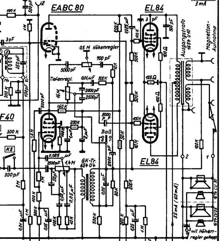

      Das Klangregelnetzwerk und der Gegenkopplungszweig des NF-Teils sind die Orte der Klangbeeinflussung. Ich setze den Schaltbildausschnitt nochmals hier herein, vielleicht lässt sich in der Diskussion die genaue Funktionsweise dieser recht "verstrickten" Schaltung weiter aufklären.
      Interessant bei diesem Schaltplanausschnitt ist, dass zwei Hochtöner parallel geschaltet sind und der Koppelkondensator keine Kapazitätsangabe hat. Ich gehe davon aus, dass es sich bei den Hochtönern um die bekannte 5 Ohm-Version handelt. Da werde ich nochmal mein Rechenprogramm bemühen!
      So, gerechnet: Bei 4µF liegt die Übergangsfrequenz bei 16 kHz!. Unter 10µF wäre also sinnlos!
      Wir arbeiten wohl parallel an dem Problem...
      In der Zwischenzeit habe ich die Wirkung des Bass-Schalters (bei Linksanschlag) nachvollzogen und -gemessen: Wie man sieht, wird in Stellung a (=Arbeitsstellung) die Primärseite des GK-Übertragers kurzgeschlossen. Wie dies genau den Frequenzgang beeinflußt müßte natürlich mit Generator und Schreiber nachvollzogen werden, aber der Hörtest ergibt: breitbandigere Wiedergabe zu den Enden des Hörspektrums hin, Unterschied in etwa so wie bei Umschaltung "Musik" - "Sprache" (bei Geräten, welche so einen Schalter aufweisen, z.B. Freudenstadt 125).
      Es lohnt sich bei diesem Gerät, das gesamte Klangeinstell- und GK-Netzwerk zu überprüfen - siehe auch die letzten Posts.
      Gruß Eberhard
      Edit: Um die mir auf Papier vorliegende Schaltplankopie nicht extra scannen zu müssen, hatte ich - wie Achim - den im Downloadbereich von Franz hinterlegten benutzt. Vergleich mit dem "richtigen" Schaltplan: dort ist der Kondensator mit 1µF eingetragen !
      Eberhard
