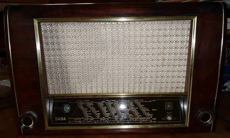

      Meine neuste Errungenschaft vom Flohmarkt (für 20€ war der Preis gerechtfertigt?) ist ein Saba Villigen WII. Folgende Sachen sind mir beim ersten Funktionstest aufgefallen:
      - extremes krazen beim verstellen der Lautstärke/Sender/Frequenzbereich
      - das Magische Auge hat keine Funktion mehr
      - nur eine der 2 Skalenlampen leuchten
      - so gut wie keine Kanäle empangbar (die Verkäuferin hatte schon gesagt, dass die Antenne fehlt)
      - die Wellenbereichanzeige steck fest
      Dank schabu habe ich bereits das Service Manual. Falls jemand ein paar Tipps für mich hat immer her damit. Das wird bestimmt eine etwas größere Aktion. Gut, dass ich Zeit habe, ist ja nicht so als ob ich ab 25.5 Abi schreiben würde oder so ;-). Ich hab irgendwo gelesen, dass sich die EM4 mit der russischen 6E5C ersetzen lässt, denn die EM4 ist ja nur zu Mondpreisen in der Bucht zu bekommen. Hat da jemand schon Erfahrungen, v.a. bei der Befestigung gemacht? Und weiß jemand was das für Antennenanschlüsse sind? Sehen aus wie Bananensteker nur kleiner. Einen Balun zum anschließen ans Kabelnetz hätte ich noch. Eine interne Antenne wär natürlich auch nicht schlecht. Nun noch ein paar Bilder:

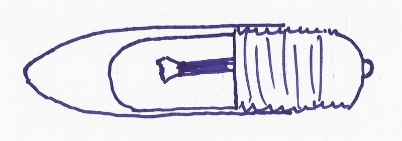

      Für heute hör ich erstmal auf. Wie sieht das eigentlich mit der Skalenlampe aus. Das ist ja eine Soffitte. Leider gibts die in 7V 0.3A nicht mehr. Zumindest hab ich nur 1-2 shops gefunden. Kann ich da einfach eine 6V reinmachen wie sie oft bei Rollern oder Motorrädern verwendet wird?
      Gruß Julian
      Die Lebensdauer einer 6V-Birne ist möglicherweise stark eingeschränkt.Du könntest aber eine normale Skalenlampe 7V/0,3A umbauen,sodass sie in die Halterung der Soffittenlampe passt.Ich habe das schon mehrmals praktiziert,funktioniert einwandfrei.Du biegst einen Silberdraht um den Glaskolben der Birne genau auf die passende Länge und lötest diesen Draht am Gewinde der Birne fest,vielleicht ist die Skizze hilfreich.

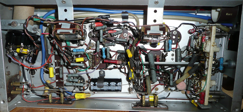

      Das Seil für die Wellenbereichanzeige habe ich bei Tageslicht und mit etwas gedult schnell wieder eingefädelt. Den Ring habe ich gestern Nacht bzw heute Morgen noch mit Sprühöl eingesprüht und einwirken lassen. Danach lies er sich ohne Probleme lösen. Die Potis für die Lautstärke und den Klangregler habe ich erst mit einem Taschentuch gereingt, dann mit Kontakl WL ausgewaschen und einwirklen lassen. Danach noch Kontakt 61 reingesprüht und die Achse mit Sprühöl versorgt. Auch die Kontakte für die Wellenbereichsschalter wurden gereinigt. Das krazen ist weg. Auch der lokale Sender (geschätzt ca 4km Luftlinie) lässt sich super ohne Antenne empfangen. Für das Magische Auge werde ich mir mal die 6E5C ansehn. Die defekte Skalenlampe habe ich mit dem Trick von Otto ersetzt. Ich glaube das Radio wird wieder. Gibt es spezielle Kondensatoren, die ich auf jeden Fall ersetzen sollte?
      Gruß Julian
      Du solltest alle Kondensatoren, die mit Teerpropfen an den Enden verschlossen sind, unbedingt ersetzen (mit MKT Folienkondensatoren), außerdem die Elkos, denn die sind bei dem Alter des Geräts sicher am Ende!
      Otto, Dein Lampentrick ist genial - jetzt weiß ich endlich wie ich diese Soffitten ersetzen kann. Einfach, aber man muß erstmal drauf kommen!!
      Ok, das ist das Nächste, was ich machen werden. Da wird meine Rechelt Liste mal wieder lang ;-). Anbei ein paar Bilder vom Aktuellen Status. Die Skala ist noch nicht gleichmäßig beleuchtet, das liegt daran, dass das einmal eine Skalenlampe mit Ottos Trick ist und einmal noch die Intakte Soffitte. Im Hintergrund wieder meine hässliche Box, die bei meinem Stereo I dabei war (zum testen). Zudem ein Adapter fürs Kabelnetz, den ich mir schnell zurechtgebogen habe. In der Schwarzen box wo der Coax Stecker dran ist, ist der Balun drin. Auch den Staub habe ich erst grob entfernt, da ich keinen feinen Pinsel gefunden hab.
