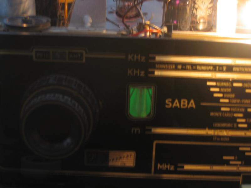

Ich hätte noch einen Tipp, wie die vorhandene EM4 noch ein bisschen zum leuten gebracht werden könnte. An der Schaltung wird nichts verändert.
Auf dem ersten Bild ist zu sehen, dass der Ausschnitt für das Auge auf der Skalenscheibe relativ trüb geworden ist. Das war bei meinem Freudenstadt 5-3D auch so. Ich dachte schon die EM80 wäre föllig taub. Dann hab ich einfach mal mit einem leicht feuchten Wattestäbchen den Ausschnitt auf der Skala sauber gemacht. Daraufhin hab ich festgestellt, dass das Auge noch gut leutet und auch bei Tageslicht noch gut erkennbar ist.
Man muss allerdings aufpassen, dass das Wattestäbchen nicht zu feucht ist und dass man auf der Beschriftung nicht zu stark rumschrubbt. Die hält zwar schon einen kurzen leichten Wischer aus, aber sie hält nicht ewig.
Hier mal ein Foto von der EM80 jetzt, vorher sah man echt gar nix:
