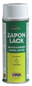

      Zaponlack
      Zaponlacke sind dünnflüssige, transparente Nitrolacke auf der Basis hochviskoser Cellulosenitrate (Kollodiumwolle), die in leicht flüchtigen Lösungsmitteln wie Amylacetat, Ethanol und Ethylacetat gelöst ist. Sie sind meist farblos, können aber auch Farbstoffe enthalten. Sie dienen meist zum Oxidationsschutz (als Schutz gegen Anlaufen) von Metallen wie Messing oder Silber. Die Lacke sind ungeeignet für das Lackieren von Eisen oder Stahl, da sie keine rostschützende Wirkung besitzen.
      Zaponlacke sind eines der ältesten künstlichen Lacksysteme. Der Name „Zapon“ ist wahrscheinlich eine Phantasiebezeichnung. Die Zaponlacke wurden und werden vor allem zur Lackierung von Metallen verwendet. Die Lösungsmittel im Nitrocelluloselack verdunsten sehr schnell, deshalb trocknet der Zaponlack zügig.
      Der Untergrund muss vor dem Auftrag des Zaponlacks völlig trocken sein, der Lack lässt sich aufgrund seiner Dünnflüssigkeit sehr gut mit der Spritzpistole auftragen. Aus der häufigen Verwendung des Zapons hat sich die Bezeichnung „zaponieren“ erhalten, ganz allgemein bezeichnet man damit das Überziehen von Gegenständen mit einem dünnen, farblosen und glänzenden Lackfilm. Ein Nachteil des Zaponlackes ist seine mangelnde Alterungsbeständigkeit, an der Luft und unter UV – Licht kann es zu einer deutlichen Vergilbung kommen.
      https://ssl.kundenserver.de/bastelpoint.com/sess/utn;jsessionid=154a45be15466ac/shopdata/?main_url=go.shopscript%3Fa%3DKR840400
      nightbear postete
      Die Messingteile kannst Du mit ganz feiner Stahlwolle reinigen, und dann polieren. Damit es auch blank bleibt, mit Zaponlack lackieren. Dazu muss die Oberfläche fettfrei sein, also gut reinigen nach dem Polieren und keine silikonhaltigen Poliermittel verwenden.
      Ich verwende zum Reinigen momentan "Wiener Kalk" mit etwas Flüssigseife zu einem dicken Brei gemischt. Das macht super sauber und hinterläßt nicht die mikrofeinen Schleifspuren wie es manche Stahlwolle tut.
      So habe heute mit den Messingleisten angefangen. Hab die feinste Stahlwolle genommen die ich gefunden hab. Das dauert zwar länger aber das Ergebnis wird echt gut ich muss nurnoch mal schnell mit ner Polierpaste drüber, da die Kratzer minimal sind. Leider habe ich keine Zapon Lack gefunden. Kann ich da auch einfach den Klaarlack nehmen? Morgen werde ich mich mal an das Gehäuse machen und neu beizen. Mal schaun wie das dann aussieht. Ich hoffe auch der einzelne Kondensator kommt bald, damit ich das Chassis endlich abschließen kann. Sollte ich eigentlich den Gleichrichter oder den Siemens 50+50pf Elko ersetzen (Wenn ja wie? Ich hab zwar 2 50pf Elkos da, aber die sind zu dick um die ins alte Gehäuse zu basteln)?
