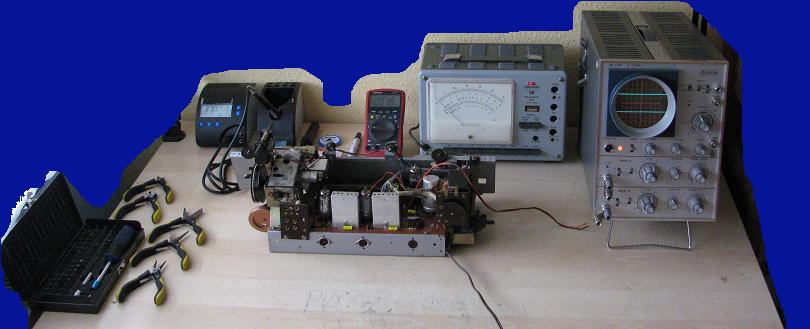

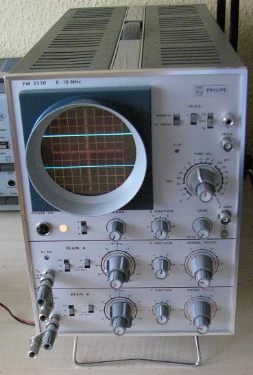

      es ist Sonntag und zu dem ein Wetter was nicht gerade zum raus Gehen einlädt. Deswegen habe ich das Villingen wieder aus dem Keller geholt, nachdem ich die letzten Wochen das Hobby "zur Seite gelegt" hatte und mich nur auf die Schule konzentriert habe. Zudem kam gestern der Oszillosgraph an. Num habe ich mich wieder dran gesetzt und will endlich diesen Fehler finden. So langsam habe ich das Gefühl diese Villingen-Serie ist gegen uns Restaureure, weil Thorben auch ein Villingen mit einem unauffindbaren Fehler hat. Habe heute morgen noch schnell den Werktisch aufgeräumt und alles aufgestellt. Dieser Oszillosgraph ist schon ein Geschoss, da muss ich wohl bald anbauen :D
      Ich habe den ganzen Tag nichts zu tun, Hausaufgaben sind erledigt und gelernt habe ich auch schon, und so kann ich mich auf das Villingen konzentrieren. Werde mich mal schauen ob es im UKW-Tuner durchgeschmorte Teile gibt.
      Meine Frage/n wäre/n noch:
      - "Wo" soll ich den messen mit dem Oszillokop, gibt es Messpunkte oder ähnliches?
      - Wie soll ich dann den Oszillosgraphen einstellen?
      (Wenn nötig kann ich ja die Bedienungsanleitung in den Downloadbereich stellen)
