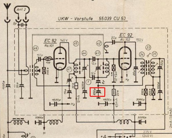

      Genau, der UKW-Empfang ist jetzt meine nächste Hürde. Das mit dem normalen Röhrenkondensator werde ich ausprobieren, vorausgesetzt, ich finde einen. Im Netzt habe ich dafür Durchführungskondensatoren gefunden, allerdings nur mit 180 oder 220 pF. Könnte das trotzdem funktionieren?
      Habe auch schon überlegt, das ganze UKW-Teil gegen eines aus einem Schrottchassis zu tauschen. In der Bucht z.B. endet in ein paar Tagen ein Chassis von einem Freudenstadt 7. Aber wie ich anhand der Schaltpläne im Download-Bereich feststellen musste, sind die UKW-Teile bei jedem Modell anders. Wird also so schnell nix. Außerdem wäre es mir sowieso lieber, meine Box wieder zum Leben zu erwecken!

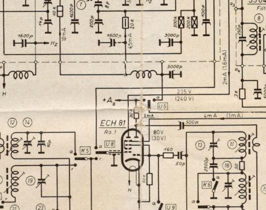

      Ich finde nur kein abgeschirmtes Kabel an der ECH81. Deute ich den Schaltplan richtig, müsste es von Pin 2 (Gitter 1 der Hexode) kommen. Dieses Kabel ist bei mir aber nicht geschirmt.

      Mit dem Messen der Spannungen im Gerät bin ich dafür weitergekommen. Durchwegs um ca. 10 - 15 V zu niedrig, was ich mir mit dem etwas schlappen Gleichrichter (20V zu wenig) erkläre. An der ECC83 kam dann das Staunen: An einer Anode 170V statt 145, an der zweiten 110 statt 10V!!! Woran kann das nun wieder liegen?
      Hier noch der entsprechende Schaltplanausschnitt:
      Beste Grüße, Jörg

      UKW macht mir keine Sorgen, das Schweigen schiebe ich auf den zerbrochenen Keramik-Kondensator. Durchführungskondensatoren mit 180 und 220 pF sind bestellt, mal sehen, ob´s dann funktioniert.
      @ Thorben: Anodenspannung ist da, an beiden EC92. Sogar zu viel. Achim meinte in Post 085, genau das wäre ein Hinweis auf einen nicht schwingenden Oszillator - wegen des gebrochenen Kondensators.
