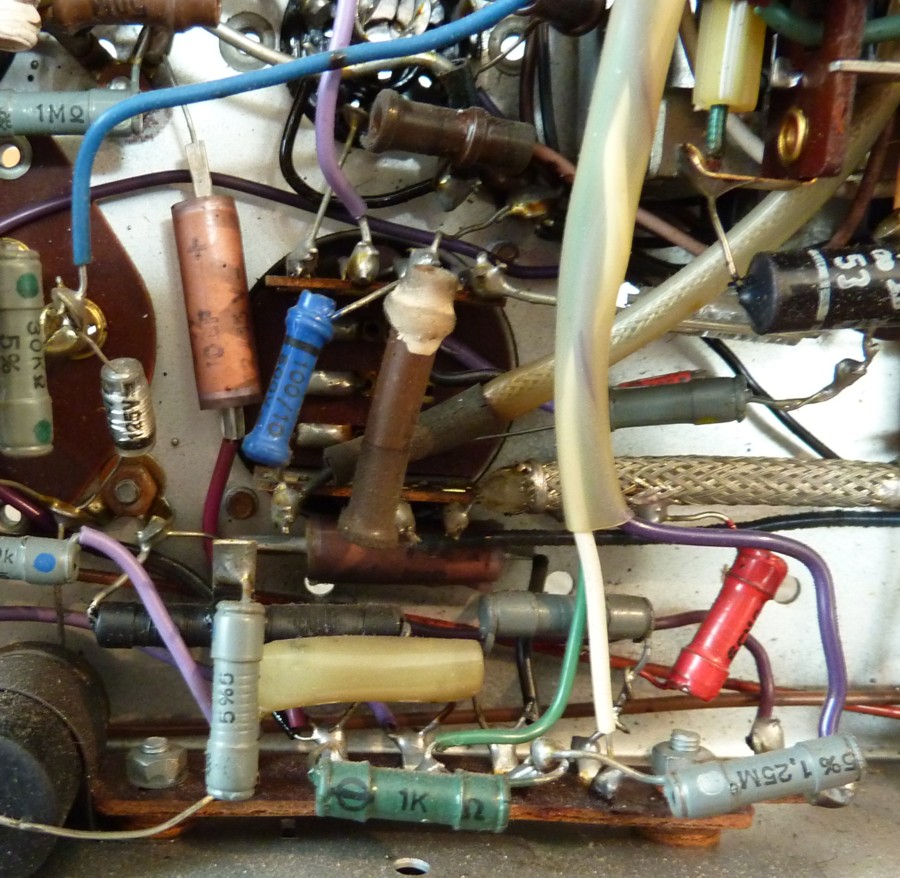

      Die Schaltung bei meinem entspricht weder dem WIII, noch dem WIII-T/10. Teilweise ist es eine Mischung, aber da ist z.B. ein 10µF-Elko, den ich in keinem der Pläne finde. Diese Unterschiede haben mich viel Nerven gekostet! Ist Euch etwas in der Art auch schon aufgefallen? Hat Saba während der Produktion die Schaltungen geändert, die Pläne aber nicht immer nachgeführt?

      Der 10µf Elko ist mir bekannt,falls wir beide den gleichen meinen,dieser ist nicht im Schaltplan eingezeichnet,eingebaut ist er in die letzte Chassis-Version(54er) und sorgt für eine noch bessere Entstörung auf Mittelwelle.Ich habe diesen Kondensator schon bei meinem WIII nachgerüstet,vorher empfangene Störgeräusche auf MW waren danach klar reduziert.
      Der 10µF, den ich meine, liegt zwischen Minuspol der Siebelkos und Masse.

      Wenn ich drüber nachdenke.... der zweite Elko müsste dann ja auch mit + am chassis liegen. Tat er aber nicht, den Ersatz habe ich dann auch wieder so angeschlossen. Ich glaub, da muss ich nochmal ran!

      Im Original lag er definitiv zwischen 1K und 55 Ohm. Nachdem er nicht im Schaltplan ist... Kann es da sein, dass er an der falschen Stelle angelötet wurde und eigentlich - wie Heino meinte - zwischen 55 und 20 Ohm gehört?
      Der 55 Ohm und der darüber eingezeichnete 20 Ohm sind ein Bauteil, an dem in der Mitte - schaltplangemäß - 200k sitzen. Das Ding ist übrigens total verkohlt, hat aber exakt Sollwerte und durfte deshalb drinbleiben.

      Auf dem UKW-Kasten ist immer ein Stempel mit Baujahr drauf,dort steht eigentlich fast immer Sep.53,nun hatte aber das besagte Chassis zusätzlich noch einen Stempel drauf auf dem stand Jan.54.demnach wurde der Kasten im Sep.53. gebaut und die Abnahme,oder der Einbau fand im Januar 54 statt und da stand ja schon die Ablösung quasie vor der Tür (3DS).
      Wenn ich mich recht entsinne,dann sitzt der Elko mit Plus an Masse und mit Minus an dem langen Ende des einzigen schwarzen Widerstandes mit dem Doppelabgriff.

      Hier ist das Bild:
      In der Mitte waagrecht eindeutig der 1K-Widerstand. Mit dem linken Ende sitzt er auf dem dahinter erkennbaren Lötstützpunkt, an dem auch das lange ende vom schwarzen Doppelwiderstand liegt. Weiters liegt an diesem Lötpunkt ein schwarzes Kabel zum Minuspol der Siebelkos und ein rosarotes zum besagten 10µF-Elko. Der ist wie man sieht auch richtig herum eingebaut, mit + an Masse. Rechts oberhalb des schwarzen Doppel-Rs erkennt man noch den zweiten 10µF, dieser ist im Schaltplan verzeichnet.
      Ich muss mich jetzt gleich mal schämen gehen und dann den Lötkolben anwerfen, mein Ersatzelko ist nämlich falsch gepolt....
