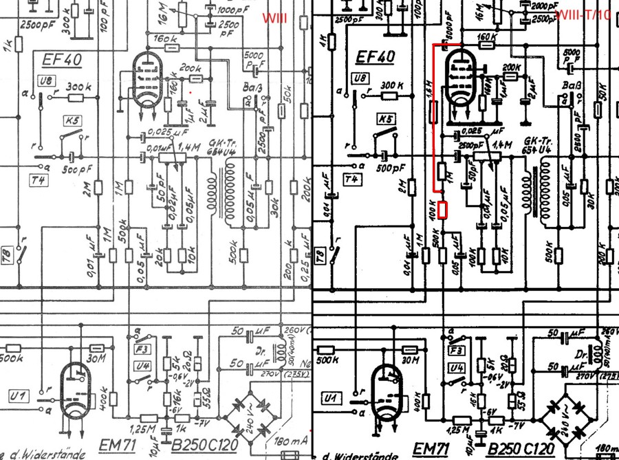

So, jetzt sitzt der Elko richtig herum und die letzte Taste leuchtet auch
@ Heiner: Nein, das sind 0,25µF vom senkrechten grauen 200k an Masse, ganz schaltplangemäß. Den zusätzlichen Elko habe ich auch eingezeichnet:
Hier noch wie versprochen ein weiterer Auszug aus dem Schaltplan. der gesamte rot markierte Bereich im rechten Plan fehlt beim WIII-Plan, ist bei meinem Gerät aber vorhanden. Ich war nahe der Verzweiflung, bis ich zufällig mal in den Plan des WIII-T/10 reingeschaut habe...
Beste Grüße, Jörg -
