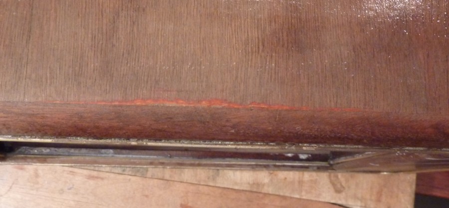

      Hier nun die durchgeschiffene Stelle. Vorne oben mittig. Keine Chance, das zu verstecken, außer duch die Saba-Methode: jede Menge dunkler Beize.
      Weil ich das nicht wollte, sollte neues Furnier rauf. Dazu musste ich das Gehäuse zerlegen, was mit etwas Wasser, Wärme und ein paar beherzten Hammerschlägen ganz gut geht.
      Dann wurde neu furniert (mit Knochenleim, das geht m.E. immer noch am besten) und die Front wieder aufgeleimt
      Anschließend schleifen, Porenfüller aufbringen und wieder schleifen, dann leicht beizen und zum Schluss Schellack. Mittlerweile bin ich bei der vierten Schicht und es beginnt zu glänzen.
      Beste Grüße, Jörg

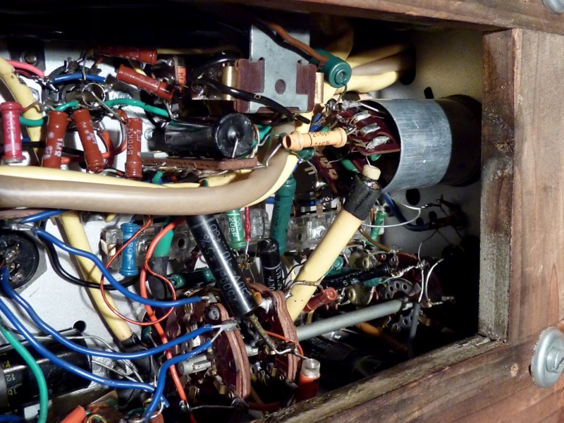

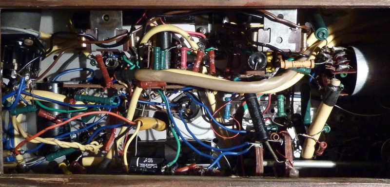

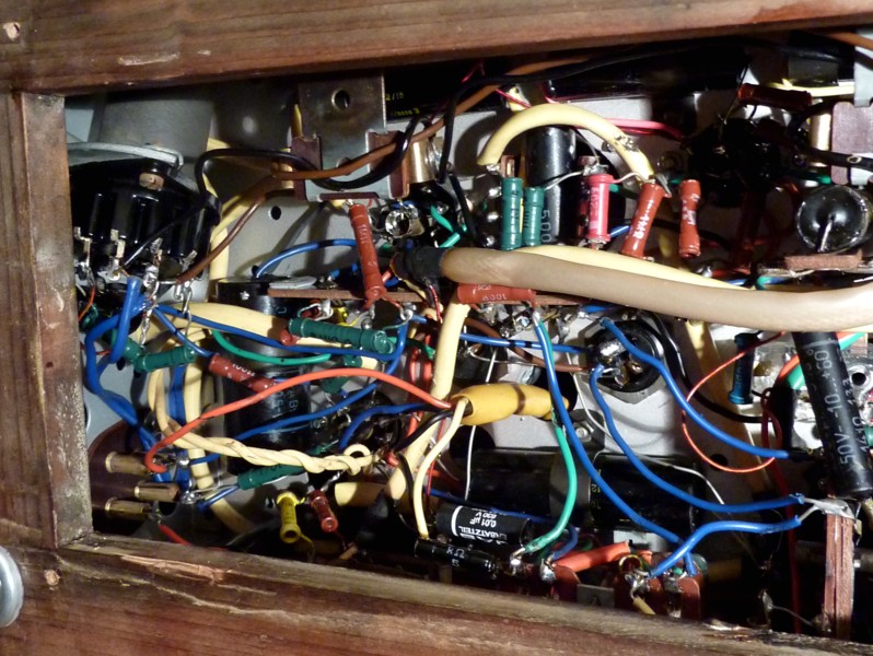

      Ich hatte nicht vor, bei diesem Radio die Radikalmethode anzuwenden, aber das durchgeschliffene Furnier und der Rost unter der dicken Staubschicht am Chassis haben mir sozusagen keine Wahl gelassen.
      Übrigens hat das "Ausweiden" bei diesem Chassis viel länger gedauert als z.B. beim Freiburg WIII. Aufgrund der recht geringen Größe ist alles ziemlich verschachtelt und teilweise sehr schwer zugänglich. Der Zusammenbau wird ein Spaß!
