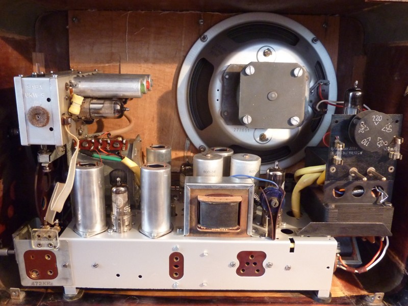

      Hallo zusammen!

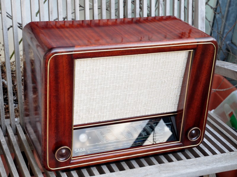

      Heute ist endlich mein Meersburg WUS fertig geworden. War noch einiges an Arbeit, besonders die Messingleisten. Die habe ich nämlich bei der Demontage ziemlich verbogen, außerdem sind die hölzernen Federn, mit denen die Leisten in der Nut sitzen, größtenteils abgebrochen. War wohl zu ungeduldig und habe nicht lang genug befeuchtet und erwärmt.
      War schon drauf und dran, aus Messingrohr Ersatzleisten zu machen, konnte aber den passenden Durchmesser (2,5mm) nicht auftreiben. Also doch die alten Leisten gerade biegen und mit neuen Federn versehen: mühsame Arbeit!
      Nicht perfekt ist die Skalenbeleuchtung. Zwar gibt es die Soffitten bei Conrad zu kaufen, allerdings nicht in 6V 0,3A. Habe drei Verschiendene ausprobiert. Sehr schön hell leuchten die 6V 5W, aber bei so viel Leistung geht die Heizspannung auf 5V in die Knie. Am besten funktionieren 12V 1,3W. Hier bleibt auch die Heizspannung bei 6,3V. Es ist zwar nur ein leichtes rotes leuchten zu sehen, für den Moment muss das aber reichen, bis mir Irgendwann die richtigen Birnen über den Weg laufen!

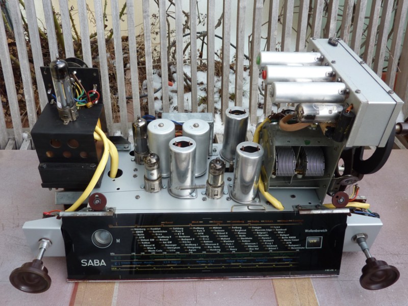

      Das Chassis durfte heute mal auf den Balkon zum Fototermin. Man sieht im Hintergrund: auch in Wien hat es über Nacht geschneit.
      Am Nachmittag ging´s dann an den Zusammenbau. Hier das Chassis in seinem runderneuerten Zuhause:
      Einen kleinen Rückschlag gab es bei der Montage des Schallwandstoffes. Der hat zwar das Waschen und Bleichen schadlos überstanden, der Rostfleck einer Schraube ist jedoch geblieben. Ich wollte den Stoff so aufziehen, dass man den Fleck nicht sieht, das ging aber nicht. Also habe ich einen anderen Stoff genommen (der mir persönlich sogar besser gefällt als der wuschelige Stofftierlook des Originals...)
      Momentan darf der Meersburg dort probesitzen, wo ich in eines Tages gerne hätte: auf meiner Breisgau-Truhe :)
      Der Klang ist übrigens mehr als OK, allerdings nur in der Stellung mit maximalen Höhen. Alles andere klingt dumpf.
      Der kleine Kerl war meine bisher aufwendigste Restaurierung. Chassis komplett entkernt, Gehäuse neu furniert, alle Kondensatoren neu befüllt (bitte keine Diskussion über die Sinnhaftigkeit solcher Tarnaktionen ;) ), aber ich denke, es hat sich ausgezahlt!
      Beste Grüße, Jörg
