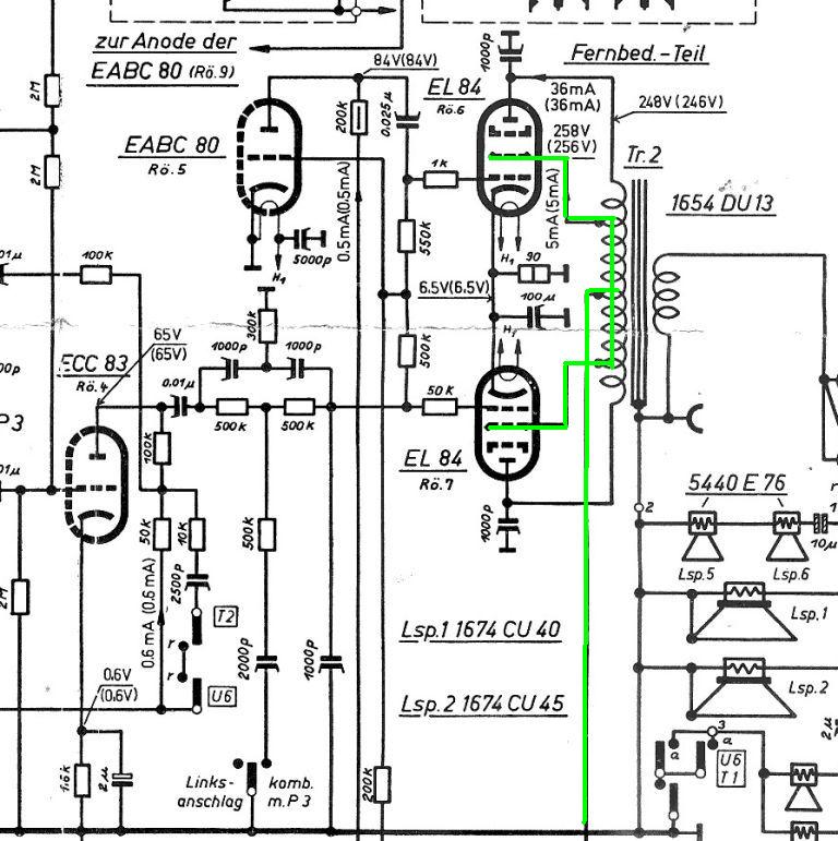

      Also die Ultralinearschaltung des Freiburg 3DS ist wirklich eine Erwähnung wert, waren mit diesen Schaltungen doch Klirrfaktoren von <1% erreichbar. Für alle, denen sie kein Begriff ist, hier die Schaltung.
      Man sieht, dass die Schirmgittergleichspannung (G2) der Gegentaktendstufenröhren (grün) durch die Primärwicklung des AÜ läuft, was durch die dort vorhandene NF zu einer "Schirmgittergegenkopplung" führt, weshalb man bei diesem Gerät auch keine sekundäre Gegenkopplungswicklung mehr findet.
      Ich denke, dass in Dennis´ post viel Wahrheit steckt: Die Unterschiede in den Endstufen in Form von Eintakt und Gegentakt sowie klassischer sekundärer Gegenkopplung und Ultralinearschaltung führt zu ganz unterschiedlichen Klangbildern, was Verzerrungen und deren Zusammensetzung angeht.
      Gerade bei Röhrenschaltungen wissen wir ja, dass ein Mehr an Verzerrungen eben nicht schlechteren Klang bedeuten muss, sondern, wenn es die "richtigen" Verzerrungen sind, sie gerade den charakteristichen und liebenswerten Sound verursachen.
      Die Schaltung des Freiburg 3DS erinnert mich direkt an die BlackCat2 von der Uni Berlin. Dort wurde mit KT 88 ein ähnliches Schaltschema mit modernen Mitteln umgesetzt und wie das an der Uni so üblich ist, wird auch zum Thema Klanqualität einiges zusammengetragen. Über eine Internet Googlesuche zur BlackCat2 findet man da hoch interessante Informationen.
      Die Saba Entwickler haben hier eine super Arbeit geleistet und eine solche Gegentakt mit Gegenkopplung für die EL 84 bereits ca 40 Jahre früher hingestellt. Sicherlich ein Traum, wenn die Umgebung, in der gehört wird, dazu paßt. Man stößt dabei in HIFI Regionen vor, die etwas für Feinschmecker und Akustiker ist.
      Wichtig dabei scheint zu sein, dass die EL84 als Paar oder als Quad zu einander passen und die Ausgangsübertrager eine lineare Übertraung gewährleisten. Hier können von Gerät zu Gerät Unterschiede auftreten, auch wenn Röhren getauscht wurden.

      :wiebitte: Does anyone know why the Freiburg 6-3D does not have an ultralinear output stage? This seems like a step backwards. Was this part of a cost reduction program? The 6-3D was less costly obviously than the 3DS, but it seems against SABA's approach to economize on its top model. An ultralinear output transformer returned in the Freiburg 7 model.
      Eine interessante Frage: Beim Freiburg 3DS kam eine Ultralinearschaltung zum Einsatz, der 6-3D besaß wieder eine klassische Gegentaktschaltung mit sekundärer Gegenkopplung, Freiburg 7 und 9 haben eine Kombination aus Ultralinearschaltung mit zusätzlicher sekundärer Gegenkopplung, bei den dann folgenden und bei den Stereo Freiburgs kehrte man zur klassischen Gegentaktendstufe zurück.
      Kann es sein, dass die Ultralinearschaltung eine "Modeerscheinung" war, die sich irgendwann wieder überlebt hat?
      Um in den Genuss der Vorteile der Ultralinearschaltung zu kommen, sind große Sorgfalt bei der Dimensionierung der Schaltung und vergleichsweise hoher Aufwand bei der Fertigung des Ausgangsübertragers nötig. Gut möglich, dass hier irgendwann der Rotstift angesetzt wurde...

      hi meshplate, the 3DS had an Ultralinear output stage, 6-3D was conventional push-pull, Freiburg 7 - 9 had a combination of Ultralinear and secondary negative feedback while later models returned to classical push-pull.
      My suspicion is, Ultralinear was a matter of fashion.
      To enjoy the benefits of an ultralinear outpus stage, the design of the output circuit must be done very carefully, the output transformer itself is quite expensive to produce since there´s no asymmetry allowed between the windings. Maybe this was considered to be too costly at some point...

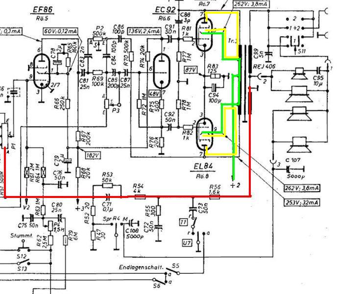

      Hier die Schaltung des FB 7 mit kombinierter Ultralinearschaltung (Schirmgittergegenkopplung) G2 Gleichspannung = grün, Gegenkopplungsschleife des NF-Signals = gelb und sekundärer Gegenkopplung = rot:

      Das passt ja in meine Theorie:
      Es fand düber die Jahre eine schrittweise Umschichtung der Prioritäten statt. Vom Standpunkt der Entwickler und Techniker hätte es wahrscheinlich dauerhaft Ultralinear, höchste Empfangsleistung (auch AM), großzügige Endstufen, Kurzwellenlupen usw. in den Freiburgs gegeben. Bei gegebenen Budgets, unter gegebenen ökonomischen Restriktionen also, entfielen viele dieser Features nach und nach, da von Seiten des Marketing Themen wie "3D", Suchlauf, Fernbedienung und Stereo einen größeren Stellenwert bekamen.
      Beim Erreichen der Budgets, die auch Ausdruck der erzielbaren Marktpreise der Radios waren und die auch zunehmend von Konkurrenten wie Grundig abhingen, mussten technische Details entfallen, anders sind auch (Not-) Lösungen wie EL95, ELL80, ECLL800 überhaupt nicht zu erklären.
      [Erinnert mich an die analoge Entwicklung bei Transistorverstärkern - statt 2 oder 4 diskreter Endstufentransistoren pro Kanal gab es plötzlich nur noch integrierte Hybridbausteine STKxx]
      Eine Differenzierung beim Käufer hinsichtlich der Überlegenheit einer Ultralinearendstufe traute man diesem wahrscheinlich gar nicht zu, es wurde auf vordergründigere Effekte gabaut, um die Kaufenscheidung zu beeinflussen.
