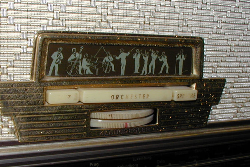

      Das Gerät kommt ja aus der "Planetenserie", ohne AÜ und mit EL86 Gegentaktendstufe sowie dem legendären Klangregister - einem sehr interessanten Lichtspiel beim Betätigen der Klagregelpotis und -schalter.

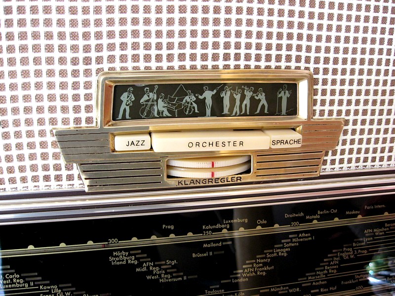

      Zu den Tasten fallen mir auch nur Rubbelbuchstaben ein. Versuchen könnte man auch, mit einem nicht zu heißen Lötkolben die Zeichen "nachzuprägen". Wenn das allerdings schief geht, sind die Tasten beim Teufel.
      Beste Grüße, Jörg
      Hallo Jörg,
      ich glaube, von der Lötkolbenlösung nehme ich Abstand, vielleicht sind Reibebuchstaben doch geeigneter.

      Dieter am saubersten bekommst Du das mit den Rubbelbuchstaben hin, hab ich auch schon gemacht. Du musst nur beim überziehen mit klarlack höllisch aufpassen, der Kunststoff verträgt kein Lösemittel(Verdünnung), am Besten wäre Klarlack auf Wasserbasis.
      Gruß "Plastik" Franz

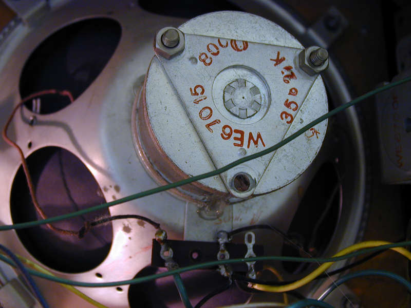

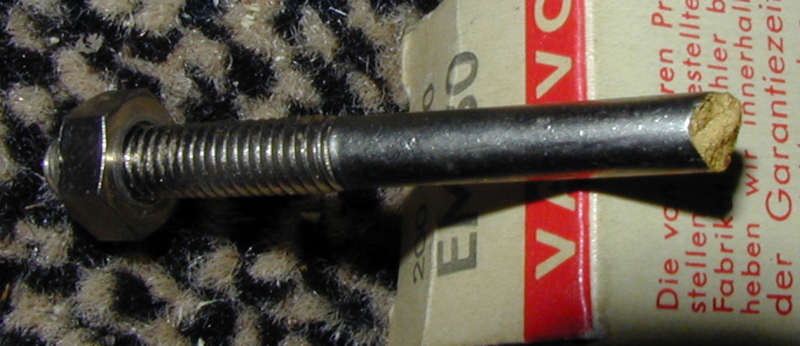

      Das letzte Ableuchten mit meiner kopfbefestigten Grubenlampe gab den "Aha"-Effekt: der unterste der drei Gewindebolzen zur Fixierung des Magneten war abgeschert und klimperte lustig zum Takt der Musik in seinem Loch.
      Jetzt die Experten bitte: wie weiter verfahren ?? 2 Bolzen genügen oder den dritten wieder mit Riesenaufwand ersetzen ?
      Ich plädiere für erstens...

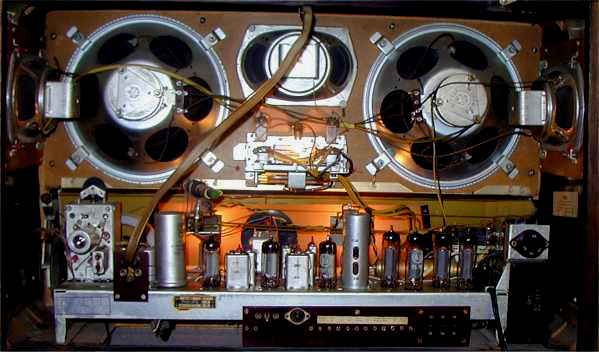

      Hier mal ein Blick in den Innenraum

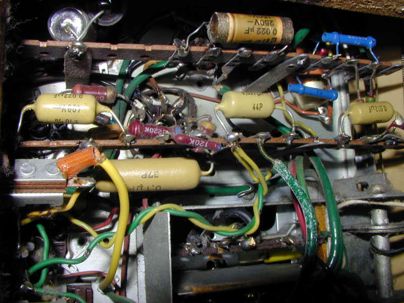

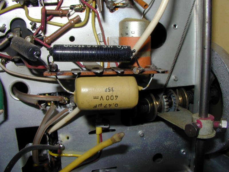

      Was kann man von diesen Kondensatoren halten ?
      die beigen Kondensatoren gehören zu den problemärmsten jener Zeit, sie waren ja von Philips selbst und sind immer in Ordnung.
      Bei der Lautsprecherhalterung ist es halt so, dass eine 3-Punktbefestigung, der ein Befestigungspunkt fehlt, zumindest theoretisch nicht stabil ist. Ich halte es für möglich, dass der Magnet sich mit der Zeit durch Vibration und Ermüdung der anderen Schrauben am freien Ende abheben kann, was schlimmstenfalls zu einem Verkanten des Luftspalts führen würde.
      Kommt man denn an das untere Loch nicht heran? Liegt es zwischen Zentrierspinne und Korb?
      Genau das ist das Problem Achim !
      Ich habe jetzt schon mal das restliche verbliebene Stück mit Heißkleber fixiert; Rappeln und Klirren ist vorbei, der Klang wunderbar !!
      Auf der anderen Seite möchte ich nicht den 800 Ohm Lautsprecher riskieren, wäre es ein schnöder Niedrigöhmer hätte ich ihn längst ausgebaut.

      Zur abgerissenen Schraube: Besteht vielleicht die Möglichkeit, Ersatz verkehrt herum einzubauen? Also die Mutter membranseitig? Dann müsste es möglich sein, die Mutter mit einer dünnen Zange oder Pinzette festzuhalten und die Schraube von hinten festzuziehen.
      Vermutlich funktioniert aber auch die Lösung mit zwei Schrauben gut, so groß sind die Belastungen ja dann auch wieder nicht.
