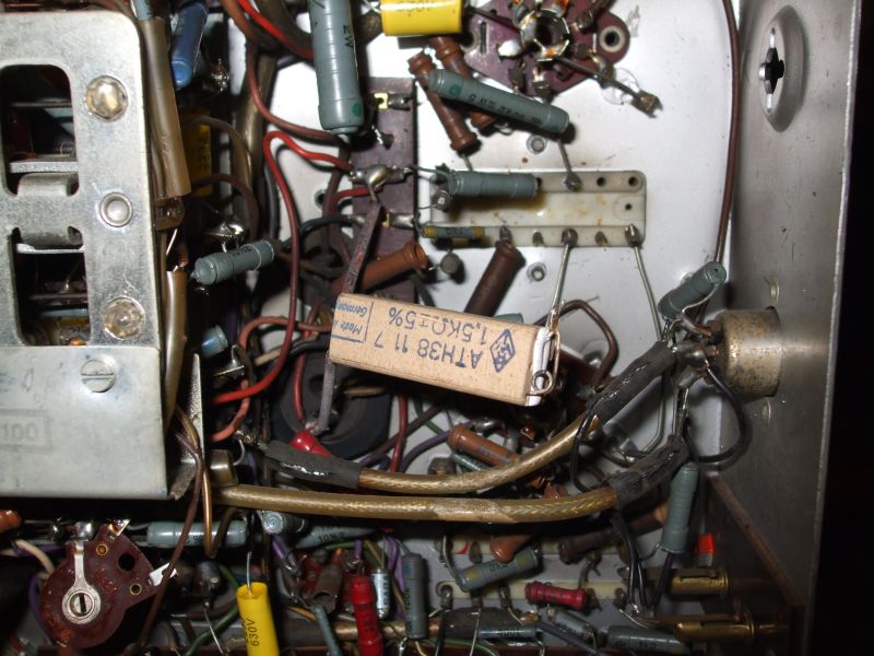

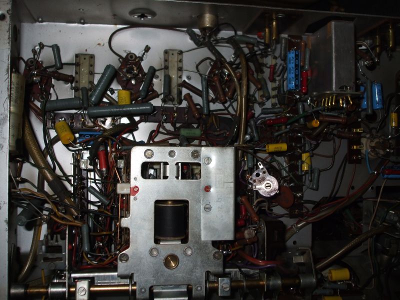

      Hier wurde anscheinend schonmal ein Widerstand getauscht, aber nicht wirklich gut gemacht, also kam ein schönerer Widerstand rein, der auch nicht so in der Luft hängt.

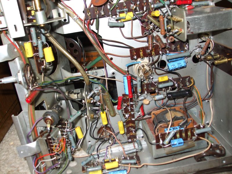

      Hier dann nun das Chassis von unten. Ich hoffe ich habe alle Kondensatoren gefunden, die unterm magischen Auge sind gemein versteckt und auf dem Tastensatz unter der Automatikwippe.
      Vermutlich könnt ihr auch sehen, wie der neue Widerstand aussieht.

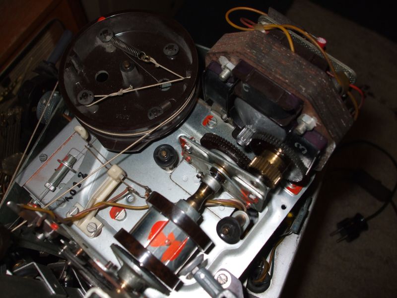

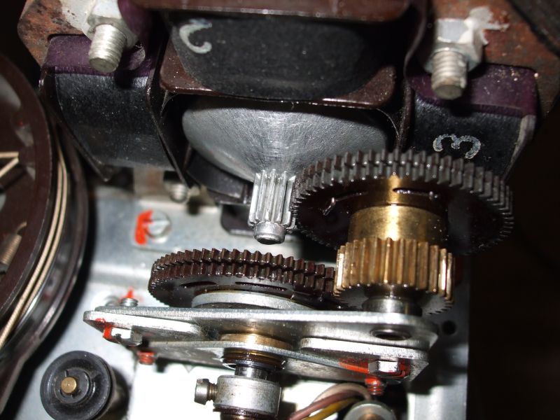

      Hier habe ich die ganze Achse komplett ausgebaut und vom alten Fett befreit. War viel Arbeit, aber es hat sich gelohnt, vorallem in der Duplex Kupplung war noch viel Fett, wodurch man nur schlecht von UKW auf AM umschalten konnte.
      Und so schaut eine saubere Automatik aus. Ich habe mir dieses Mal besonders Mühe gemacht. Hoffentlich wird das entlohnt.

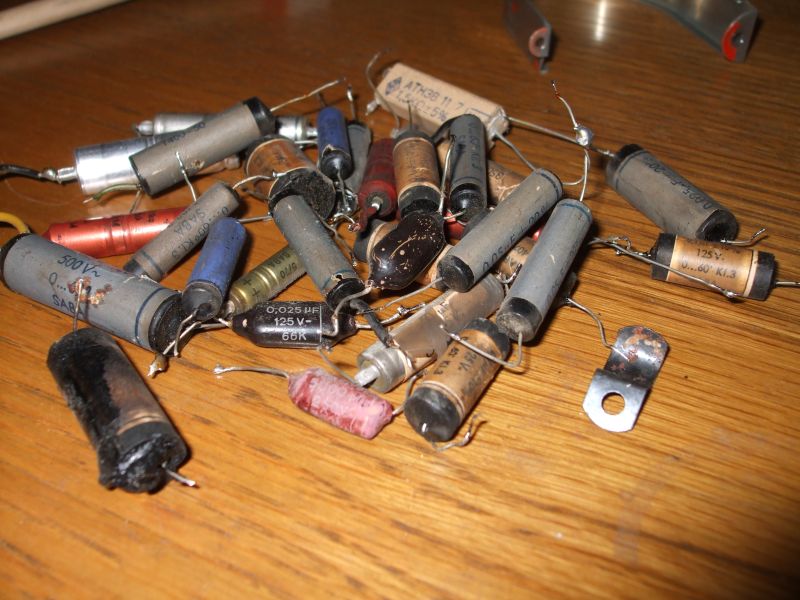

      Und Hier für alle, die solche Geräte noch mit den alten Kondensatoren laufen lassen. Vorallem der Entstörkondensator unten Links im Bild schaut doch schön aus :D Aber auch die anderen sahen nicht wirklich gut aus.
      Insgesammt waren ca. 24 Kondensatoren zu tauschen, plus viele Elkos.
      Jetzt fehlt nurnoch ein Widerstand im Automatikteil, der gebrutzelt hat. 20KOhm bei 1 Watt. Leider hatte Conrad den nicht vorrätig, sodass ich bestellen musste (wegen 17 Cent :D ). Hoffentlich liegt der bald im Laden bereit, ich mag das Gerät bald testen.

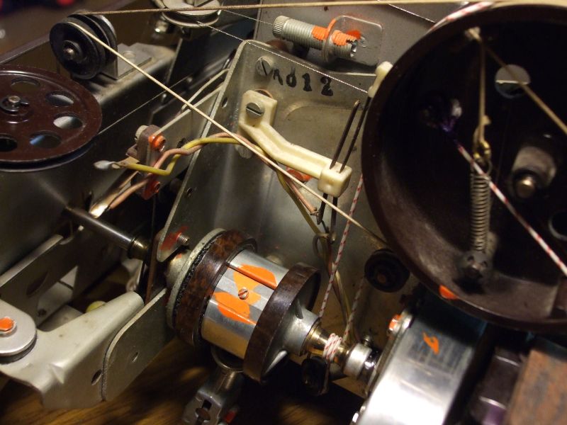

      Sonst kommt jetzt gleich noch ein neues Skalenseil für die Variometerabstimmung drauf. Auf die Knöpfe kommt noch Klarlack und der Skalenreiter wird geklebt (oder nach Ottos Geheimtipp, mal schauen).

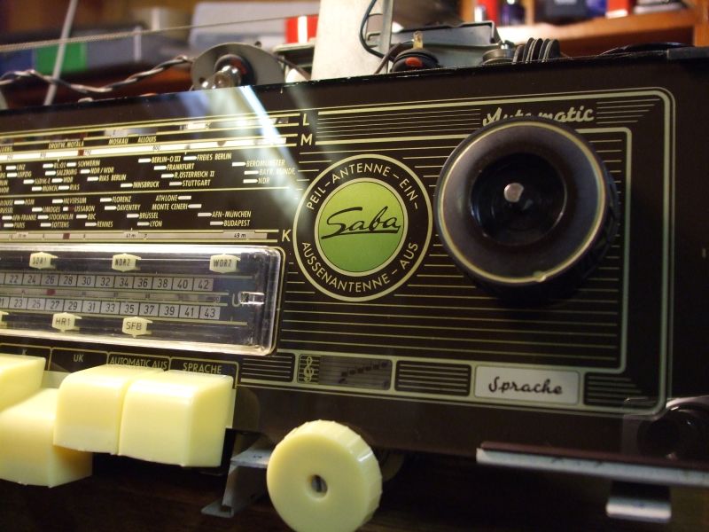

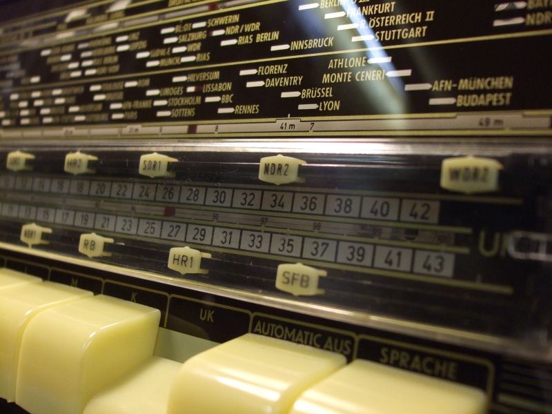

      Der Skalenreiter ist ganz gemein auf die Skala geklebt worden. Habe jetzt alles mit Alleskleber fixiert, es hält auch zum Glück.
      Lustig, wie sich die Sendernamen erst so in den letzten Jahren verändert haben.
      RIAS und den Sender freies Berlin gibt es eh nichtmehr.

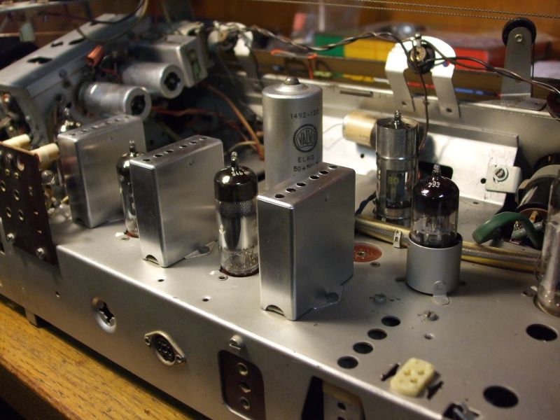

      Ach ja - warum sitzt die EM so tief verborgen?
      Leider konnte ich den Meersburg noch nicht ausprobieren, es fehlt noch ein Widerstand, den Conrad erst in den nächsten Tagen geliefert bekommt.
      Das ist ein Widerstand in der Automatik. Vielleicht probier ich den Morgen mal ohne Automatik aus, sofern das überhaupt möglich ist.
      Die EM34 muss mal neu gekommen sein, von Ultron. Die ist so Dick, die passt da nichtmehr rein. War schon vorher so tief verborgen und ich bekomme die beim besten willen da leider nicht weiter rein :(
