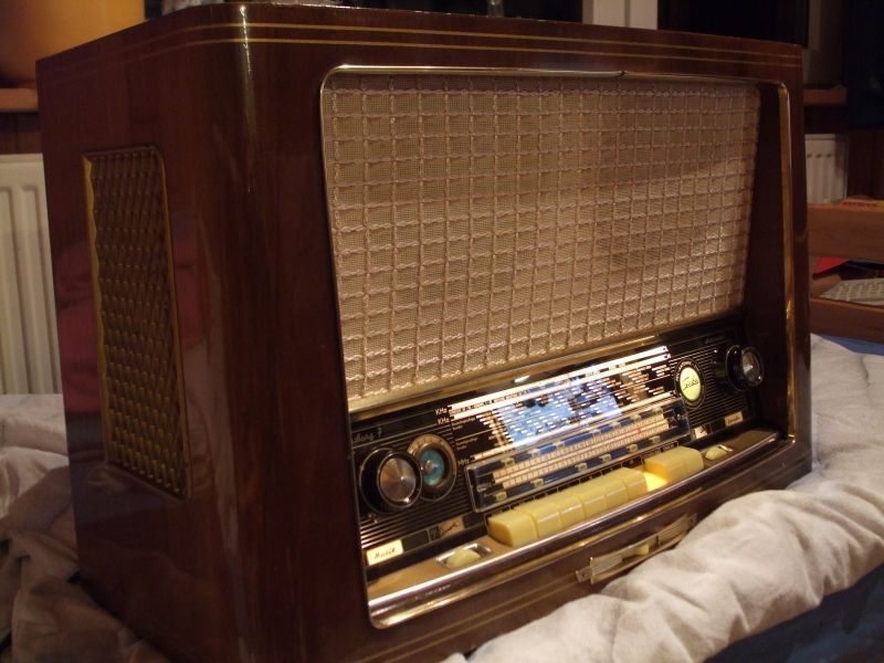

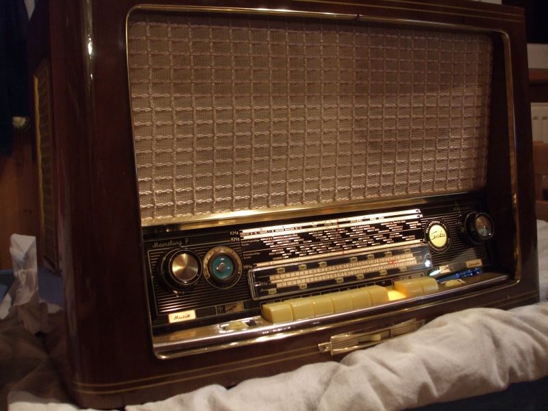

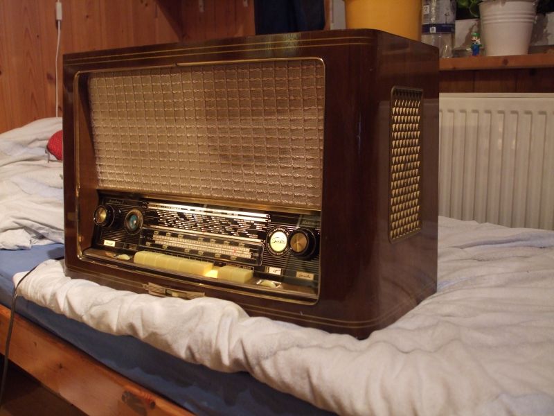

      So, ich habe das Meersburg jetzt erstmal zusammengebaut. Zum einen muss ich ja noch aus einem Freudenstadt 18 die Skala holen und zum anderen mag ich den Meersburg jetzt auch mal zusammengebaut genießen, hierfür habe ich sogar ein paar Bilder gemacht :)

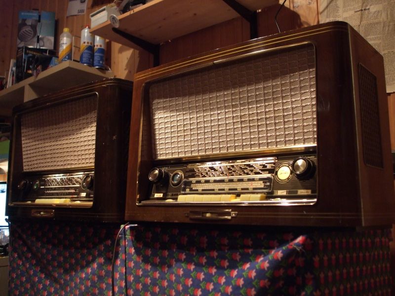

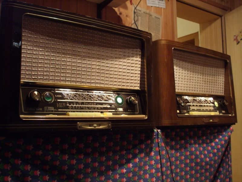

      Und Hier die beiden Geschwister zusammen, ich hoffe, der große Bruder Freiburg passt auf den kleinen Meersburg gut auf :)
      Ist doch ganz schön geworden, oder? Wenn man so überlegt, wie es bei Ebay reingestellt war und wie es sowieso allgemein vorher aussah ;)
      Thorben
