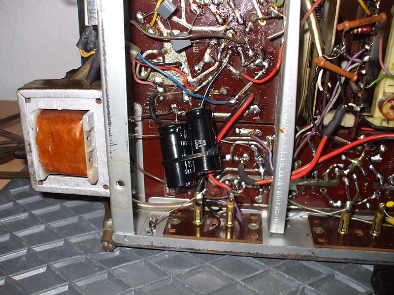

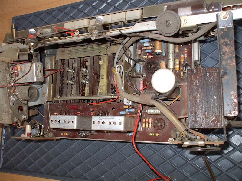

      Langsam geht es vorran mit dem 125er.
      Kommt immer mal was Anderes dazwischen.
      Habe mich aufgerafft und das Brummen beseitigt.
      Beide Netzelkos erneuert und schon brummt's nicht mehr.
      Habe sie unten dran "gedoktert".
      Jetzt muß das Gehäuse noch gemacht werden.

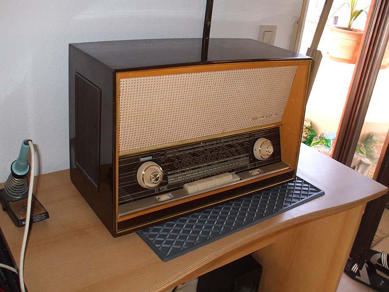

      Ich habe den VS 125 jetzt mal zusammen gebaut.
      Der Stoff ist noch nicht ganz ok, das Gehäuse muß mal noch abgebeizt werden und neu lackiert werden.
      Die Aluschiene am Tastensatz muß noch überarbeitet werden.
      Irgendwann wenn ich mal Zeit und Lust habe, werde ich mir den Radio nochmal vornehmen. Eine Kappe für den kleinen Drehknopf findet sich auch noch.
      Technisch ist er soweit ok, Ukw läuft absolut stabil und der Klang ist spitzenmäßig.
      Hier noch ein paar Fotos:
