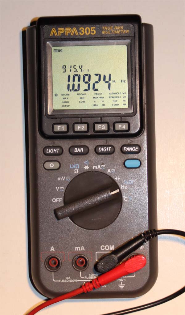

      Es gibt tatsächlich DMMS (das Voltcraft kenne ich nicht) mit denen Frequenzmessungen! bis 20MHz (und mehr) bei begrenzter Auflösung/Genauigkeit möglich sind.
      Allerdings sind Spannungsmessungen bei höherer Frequenz nicht möglich, was das Gerät da anzeigt ist Unsinn.

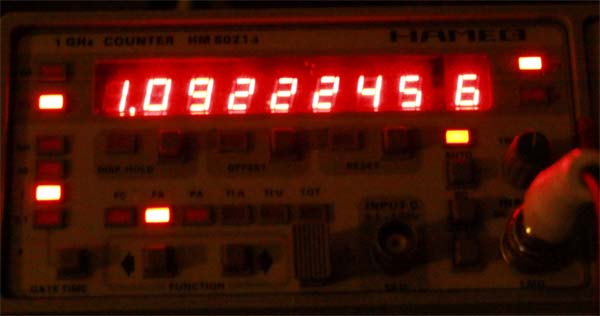

      Beispielmessung mit einem DMM. Sinus von einem alten Grundig TG5A , da ist bei 1MHz Schluss.
      Das DMM zählt aber wirklich noch bei höherer Frequenz.
      Vergleich mit HM8021

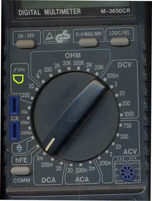

      wo steht denn +-1% bei 10 khz ? Mit Resolution ist doch nur die Auflösung gemeint. Bis 2khz - Auflösung 1Hz und bis 20Mhz - 10 khz bei +-1% + 1 digit. Zumindest würde ich das so als Laie rauslesen. Übrigens gibt es bei den Metexgeräten große Unterschiede in der Indexbezeichnung. Das 3650CR ist vom Messbereich und den Funktionen unter dem 3650D anzusiedeln, sieht auch ganz anders aus.
      Ist letztendlich auch egal. Ich frage mich nur wofür die Multis im Mittelklassebereich diese Messfunktion haben, teilweise gehen die bis 400Mhz, wobei bis 40 Mhz noch eine Genauigkeit von 0.1% +3digit angegeben ist.
      Siehe z.B hier http://www.conrad.de/ce/de/product/124603/VOLTCRAFT-VC-870-DMM/1101010.

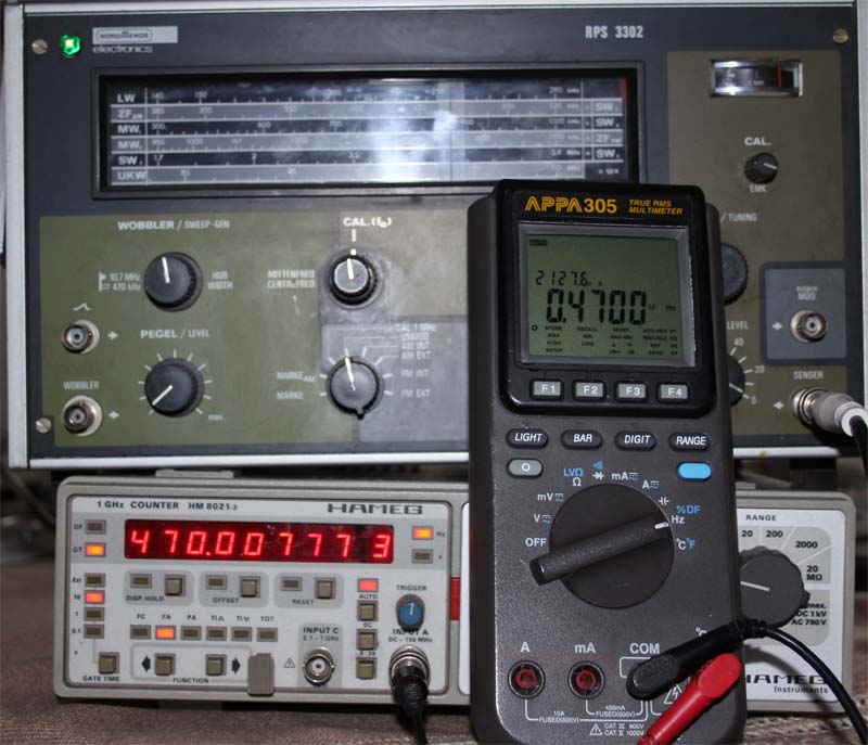

      Apropos 470kHz Messung mit DMM, diesmal beide Geräte Parallel, die Fotos von gestern habe ich nacheinander gemacht.
      Gruß Ulrich

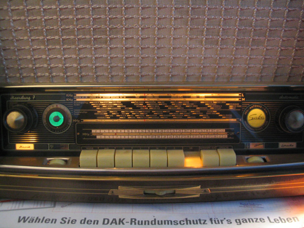

      nachdem ich alles nach bestem Gewissen ein bisschen nachgeglichen habe beschäftigt mich jetzt die Automatik. Zum Abgleich später mehr, da waren noch ein paar Sachen etwas unklar. Wenigstens ist der Empfang gut.
      Bei der Automatik hält der Magnet nicht fest. Die Anodenspannung an der EABC80 beträgt 295V im Suchlauf/Schnellauf ca.185V. Die Spule zieht zwar etwas, aber nicht genug. Eine Strommessung in der Anodenleitung ergab fast nichts, Soll 4.5mA. Schnellauf funktioniert gut, Scharfstellung auch. Kontakte an der Wippe gereinigt. EABC80 getauscht. Kondensatoren und Diode am Gitter der EABC80 getauscht, Widerstände durchgemessen. Hat noch jemand eine Idee?
