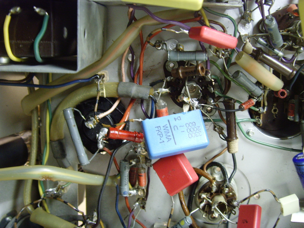

      Naja, ich bin mir dessen schon bewusst, dass es alles andere als elegant ist...und nix für den Ästhet. ich bitte da um etwas Nachsicht, ich höre mir gerne Eure Kritik an und versuche daraus zu lernen.
      Ich habe die Bilder nun kleiner gemacht. Ich dachte mir, man sollte das Dargestellte auch erkennen können.
      Ich habe nochmals nachgelötet und reichlich Fett verwendet (es waren nicht alle Lötstellen von mir verhunzt, da hatte sich schon jmd irgendwann mal versucht, was allerdings nicht als Entschuldigung dienen soll)
      Ein Beispiel:
      Das blaue Kabel führt zum Höhenregler.
      nix für ungut,
      Ivica.

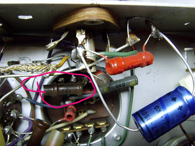

      Ist der eine braune Kondensator in der Mitte gebrochen?
      So sind die Fotos top.
      Man sieht sogar mehr und muß nicht scrollen.
      Die Großen bringen garnichts außer Ladezeitenärger.
      Wenn nämlich mal 100 große Bilder in Thread drin sind, dann wird ihn keiner mehr ansehen, wenn er 10 min warten muß bis er geladen ist.
      Axiale Kondensatoren wie der blaue Elko sind prinzipiell zu empfehlen.
      Du baust Dir unnötige Fehlerquellen ein, weil Du fast immer einen Verlängerungsdraht anlöten mußt.
      Wenn Du einmal einen Aussetzfehler suchen mußt und Du später dann feststellst, daß Du Dir selbst das "Ei" gelegt hast, dann wirst Du Dich selbst dafür verfluchen.
      Zumal die FKP und MKP Teile nicht gerade preiswert sind.

      Hallo Christoph,
      Du hast natürlich vollkommen recht! Ich wollte das Projekt voranbringen und habe beim Elektronikfachhandel heute keine oder fast keine AxialKondensatoren auftreiben können, optisch sieht das ja auch viel besser aus. Ich werde das in Zukunft berücksichtigen.
      Mit "gebrochen" meinst Du etwa den gekennzeichneten Widerstand?
      Das ist lediglich ein Kratzer in der Lackierung
