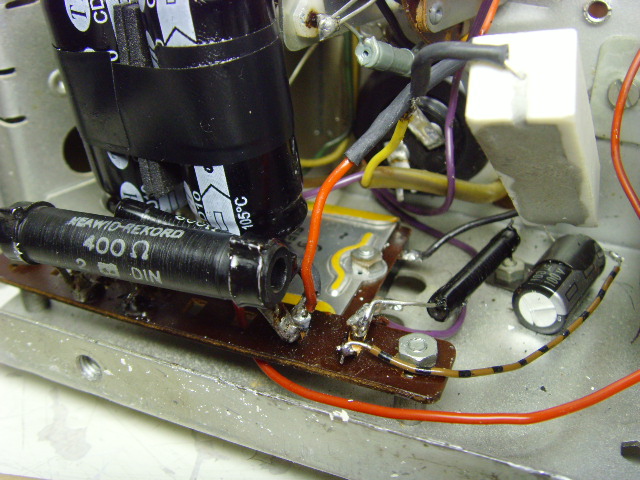

Ich hab mir Dein letztes Bild nochmal genau angeschaut. Da scheint der 400 Ohm-Widerstand sehr dicht an die Lötleiste gedrückt zu sein und an beiden Seiten Kontakt zu haben, oder ist das eine optische Täuschung?Gruss, Ivica, harter Knochen - weiche Birne. -

Eine Sache ist mir heute aufgefallen:
Beim Anschluss eines Plattenspielers habe ich erst bei fast voll aufgerissenem Lautstärkeregler richtig Höhen, darunter klingt es ein wenig dumpf.
Woran kann das liegen?
Bei UKW ist`s linear, jedoch insgesamt auch ein wenig dumpf.
An den Lautsprechern liegt es nicht.Gruss, Ivica, harter Knochen - weiche Birne.
