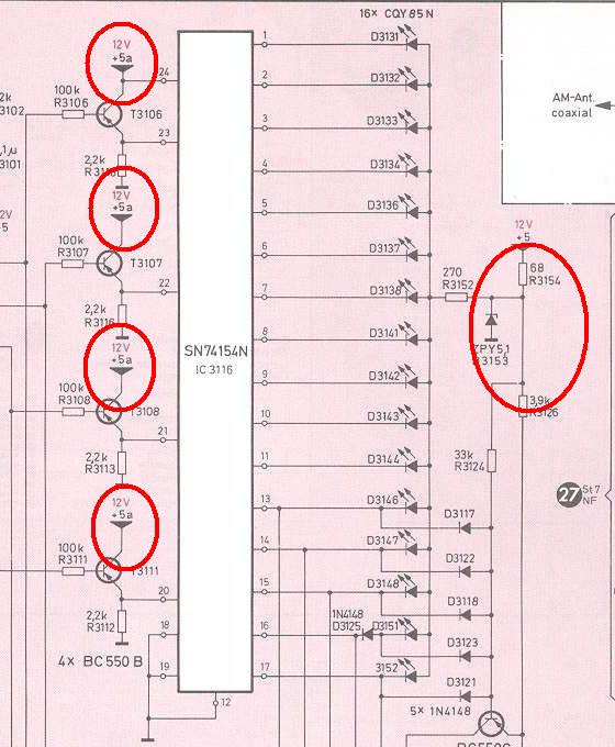

Wozu eine Z-Diode die im Leerlauf 100 mA schlucken kann und einen 68 Ohm der heizt, wenn danach nur hochohmige im Sinne von unter 10 Kohm kommen?
Hier der Grund:
Der Binärdekoder SN74 154 N ist ein TTL –Baustein der 5 Volt braucht.
Den Strom kenne ich im Moment nicht, TTL Bücher sind im Keller.
Ja, der braucht Strom bei 5 Volt. Den liefert die Kombination ZY5,1 und der 68 Ohm.
EDIT: Wie man sieht, muss die Z-Diode mindestens ein delta I von 12mA aufnehmen können.
Nur die Leitung von dort zum IC ist im Schalbild „vergessen“ worden.
Der IC ist gestorben weil vielleicht die Z. Diode unterbrach und die 12 Volt via 68 Ohm haben den TTl Baustein abgeschossen.
Wir haben da wieder eine Paradebeispiel von blinden Aktionissmus geliefert.
In der Ruhe liegt die Kraft!
Ein alter Profi, der hans -
Glückwunsch! Das sieht nach einem Volltreffer aus!!
Der SN soll seine Vcc von 5V (!) an Pin 24 bekommen, im Schaltbild haben sie ihn fälschlich an die 12V gehängt!
Die "+5a" sollen wohl die stabilisierte 5V Spannung sein. Man hätte erstens 5V dranschreiben müssen und zweitens von der Kathode der Z-Diode aus einen Pfeil -> 5a abzweigen müssen.
Man fasst es nicht...

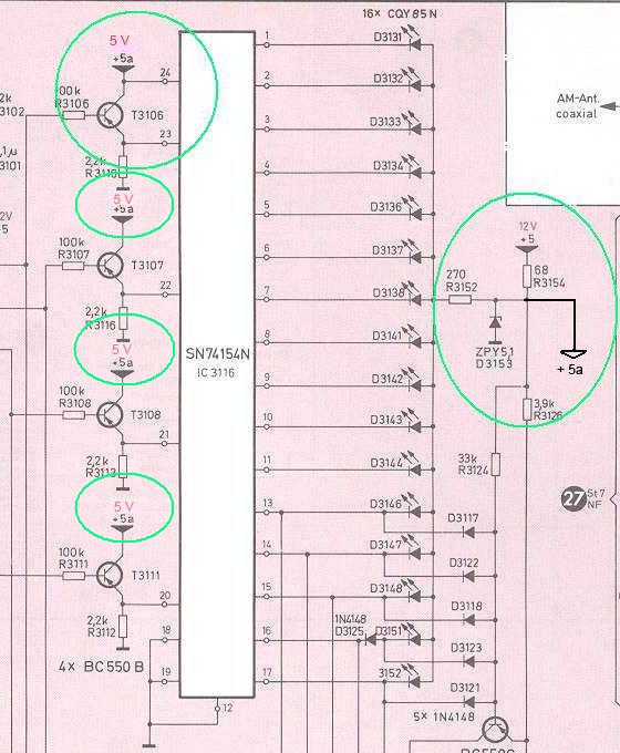

So muss das Schaltbild richtig aussehen:
Zum Vergleich derselbe Ausschnitt mit Fehlern aus Post006 im Original!

Also aufgepasst:
***AN ANSCHLUSSPIN 24 LIEGT EIN FETTER KURZSCHLUSS!! Habe den74154 gezogen - KURZSCHLUSS IMMER NOCH DA! SUCHE WEITER ***STOP***
***KOMMANDO ZURÜCK!!!! War Zählfehler der Pins! Nach Ziehen des IC´s und Rückbau aller abgelöteten Bauteile (IC aber immer noch raus) habe ich 5,1 Volt an der Z-Diode - wie es sein soll. Die Digitalanzeige steht jetzt permanent auf Kanal 38. Das ist ja schon mal gut.Der 68er ist aber immer noch sehr heiß (bei 2W-Widerstand) . Auch die Z-Diode wird heiß. - Nicht so gut! Werde jetzt ein neues IC besorgen. Habe in der Bucht welche gesehen. Und dann werde ich weitersehen. Auf jeden Fall danke ich meinen beiden fleißigen Helfern DECODER und NIGHTBEAR für die fachliche Unterstützung. Es war schön mit Euch elektronischen Cyber-SABA-Sex gehabt zu haben! DANKE DANKE NOCHMAL

Du wirst wohl auf die klassische Art die Verschaltung der +5a anhand der Leiterbahnen verfolgen müssen. Wäre ja möglich, dass noch andere Bauteile damit versorgt werden, an denen im Schaltbild auch 12V steht...

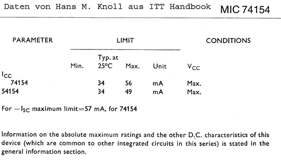

Habe deshalb die Versorgung des SN71 154N durchgerechnet.
So man mir das abnimmt, dass ich das kann, komme ich statt auf 68 ohm auf 100Ohm wenn ich die Daten des MC78M12 von Mot. und die Z- Diode ZY5,1 von ITT, sowie den Daten des 74154 wie sie oben zu sehen sind, hernehme. Das gibt eine wesentliche Entlastung von R und Diode.

Da hast Du aber das richtige gesagt. Wenn der Ic draussen ist, muss die Diode max 56mA mehr aufnehmen.
Sonst haette ich mich gemeldet.
Ich mache das mal zurecht, dann kann jeder machen was er will.
Hier:
Schaltung zur Versorgung eines IC Type SN74154N aus einer Quelle bestehend aus Festspannungs- Regler
78M12 +/-5% und einer 1,3 Watt Z- Diode ZY5,1 mit +/- 5%
Nach Mot. Daten hat der Regler 11,5 ´bis 12,5Volt. Die Diode 4,8 bis 5,4 Volt
Der IC braucht bei 5,0 Volt 34 bis 56 mA
Vorgabe von mir, wenn der Regler nur 11,5 Volt abgibt, die Z. Diode aber 5,4 Volt hat, fallen am Rvor 6,1 Volt ab.
Der IC mit 56 und die Vorgabe 4mA minimaler Strom in der Diode sind 60mA
6,1Volt / 60 mA = 101 Ohm.
So haette ich im Jobb entschieden, dass es so wird.
Wer will, kann dann immer noch 91Ohm nehmen, das geht dann sicher!
