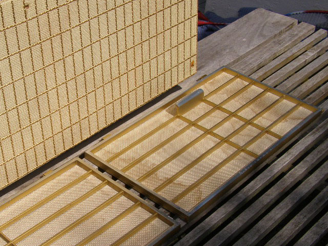

Hast du mal bei eBay geguckt? Weil da wird zwischendurch Stoff für die Schatullen angeboten.Schrottsammler postete
Wenn Dieter Erfolg hat, wäre das auch was für meine Schatullen-Türen.
(die liegen hier schon ewig)
Hab's sogar gefunden:
http://cgi.ebay.de/Roehrenradio-Siemens-Schatulle-Tuerstoffe-M57-H52-M47-H42_W0QQitemZ120531822949
Ist zwar nicht ganz billig, aber mir wär's das wert!
Beste Grüsse,
Heiner, meine Schatullen-Türen habe ich mit Chlorbleiche wieder sauber bekommen - das selbe Mittel hat auch den Stoff meiner zwei Freiburgs und des Meersburg WUS gerettet.Schrottsammler postete
Bei Dieters Stoff wird das sicher auch wirken, es bruaht nur seine Zeit.Beste Grüße, Jörg -
