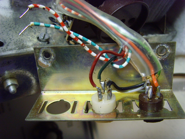

      Wenn ich es richtig sehe, kannst Du das schwarze Kabel entfernen, da die LS-Kombination ihre Masseverbindung von woanders her bekommt; bitte dies aber vorher prüfen.
      Laut Schaltbild kannst Du den Schalter NICHT stillegen durch einfaches Abziehen des Steckers. Wenn Du ihn abziehen möchtest, werden Brücken am Stecker benötigt:
      II/1 - II/2 und II/3 - II/4 .
      Kannst Du dies am Schaltbild nachvollziehen ?
      Gruß Eberhard
      nein nicht wirklich. Kannst Du mir das anhand des Fotos erklären:
      Die braune Buchse ist für den S9 vorgesehen, die weisse für die LS.

      Ich brüte noch darüber - hat denn hier keiner einen Freibg 125 ?
      Ich hatte es erst so verstanden, daß am S9 hinten ein Stecker sitzt - jetzt sehe ich klarer:
      Der Winkel mit den beiden Buchsen saß auf dem defekten Übertrager.
      Dann wäre es praktischer, die Brücken anders zu legen: von den Übertrager-Ausgängen "r.K." bzw. "l.K." an der braunen Buchse direkt hinüber zu den passenden Kontakten des Lautsprecher-Steckers, im Schaltbild bezeichnet mit I/1 ( = "+" rechter Kanal ) bzw. I/4 ( = "+" linker Kanal).
      Leider kann ich Dir die Farbzuordnung jetzt nicht nennen.
      Die bekommst Du aber leicht selbst heraus: einfach schauen oder messen, welcher Buchsenkontakt am Ausgang des jeweiligen Übertragers hängt. Analog vorgehen beim Lautsprecherstecker.

      Nachtrag
      Wenn Du die Buchsen für die externen LS auch aus dem Signalweg nehmen möchtest, gehe nach diesem Plan vor:
      An brauner Buchse rotes Kabel ablöten, anstelle des rot/weißen an die helle Buchse anlöten.
      Analog dunkelgrünes Kabel an der braunen Buchse ablöten und anstelle des grün/weißen an die helle Buchse löten.
      Damit ist S9 mitsamt seiner Zuleitung aus dem Spiel, wie auch die beiden Buchsen für Stereo-Zusatzlautsprecher.
      Nachteil ist aber, daß diese gängigen DIN-Buchsen nicht mehr für Testläufe des Chassis auf dem Arbeitstisch nutzbar sind !
      Gruß Eberhard
