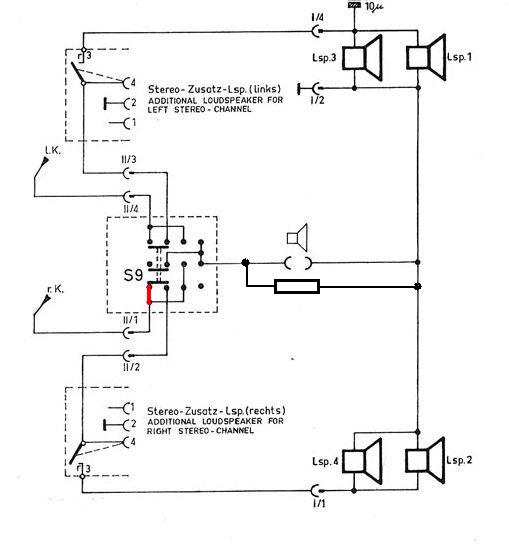

      Hallo Eberhard,
      der 5 Ohm Widerstand stellt den Abschluss bei Position 2 und 3 sicher. In Position 1 müsste es so aussehen - sonst tönt die rechte Seite bei Stereo nicht. Hat der Zeichner da was vergessen?
      In Position 2 liegt die eingebaute rechte Seite mit dem Einzellautsprecher in Serie, das würde wieder offenen Ausgang bedeuten, wird aber durch den Widerstand abgefangen. Ist ein Einzellautsprecher angeschlossen, nimmt der R ihm a Weng was weg, dafür ist die Endstufe sicher.
      In Position 3 = Nur Einzellautsprecher, beide Endstufen auf Mono parallel ist man auch sicher, wenn nix angeschlossen ist, sonst verheizt der R einen Teil der Leistung. Da sollte man vllt. 7-8 Ohm 5-10W nehmen.

      Hallo noch einmal,
      durch Umverdrahten kommt man zu einer m.E. noch etwas eleganteren Lösung:
      So ergeben sich die Funktionen:
      Position 1 (die eingezeichnete): Stereo, entweder via eingebaute oder externe LS, welche die eingebauten automatisch abschalten
      Position 2 (Mittelstellung): Mono, beide Ausgänge gehen parallel auf alle Lautsprecher
      Position 3: Mono, beide Ausgänge gemeinsam nur auf die 3. externe LS-Buchse (für die auf jeden Fall der Schutzwiderstand benötigt wird).
      Nur der Vollständigkeit halber: der Hochtöner ist generell nur im Spiel, wenn die Mono-Taste gedrückt ist - Anschaltung über St4.
      Was mich etwas irritiert, ist die Tatsache, daß bei Monobetrieb alle Lautsprecher parallel laufen - an beiden Übertragern parallel. Das wäre eine Impedanz von nur 1,25 Ohm. Die 3. externe Buchse ist so m.E. wenig effektiv nutzbar.

      Eine rundum perfekte Lösung wird es hier sicher nicht geben, da man bei Saba versucht hat, die Stereowelt und die Monowelt mit 3 Schaltstufen zusammenzubringen, also sowohl zusätzliche Lautsprecher für jeden Kanal anzuschließen, was zum Stereokonzept passt, als auch einen einzelnen, noch vohandenen Lautsprecher zusätzlich anzuschließen.
      Ich sehe es auch genau wie Eberhard: Die 3. (Mono) Buchse macht keinen rechten Sinn.
      Wer so ein Gerät besitzt bzw. repariert, hat mehrere Probleme und Möglichkeiten, sie zu beheben:
      Gehen wir davon aus, dass das Problem aus Post 018 keines ist, da es sich um einen Fehler im Schaltbild handelt, bleibt die fatale Gefahr des "offenen Ausgangs" in bestimmten Schalterpositionen.
      Wer in die Materie nicht tiefer eindringen möchte, und die Gefahr für Endstufe und Ausgangsübertrager wirkungsvoll beseitigen will, dem empfehle ich meinen Vorschlag aus Post 010 (Parallelschaltung eines Widerstandes 7-8 Ohm, 5-10W zur Buchse für den Einzellautsprecher).
      Wer es noch praktischer haben will und wer sich sicher ist, dass er beim Arbeiten den Überblick behält, kann die von Eberhard in Post 026 beschriebene Änderung vornehmen.

      es gibt da den Schalter S9
      der schaltet die LS 2 und 4 bei Stereo ab und die Zusatz- LS an der 2te LS- Buchse an. Der anderé Kanal läuft im Leerlauf!!!!
      Das wollte ich dem glücklichen Besitzer nur signalisieren.
      Wenn er je einen neuen AÜ bekommt, und das nicht beachtet, fängt er wieder von Vorne an.
      Gruss Hans
      Also für den Deppen nochmals rekapituliert:
      Wenn ich das richtig verstehe, führt die 3-fach LS Schaltung am Gehäuse konstruktionsbedingt in gewissen Stellungen zur Überlastung des AÜ`s , deshalb Eure Vorschläge der Modifikation, um dies zu in Zukunft zu vermeiden?

      ich weiß jetzt nicht, welchen schwarzen Draht Du meinst (habe das Gerät nicht hier stehen), aber wenn er zu einem Front-LS geht, sollte er nicht entfernt werden. Mit stillegen meinte ich, eine feste Verbindung Übertrager-Sekundärseite --> Lautsprecher herstellen. Dann kann gar nichts mehr passieren, wenn doch einmal ein Unkundiger an S9 herumspielt.

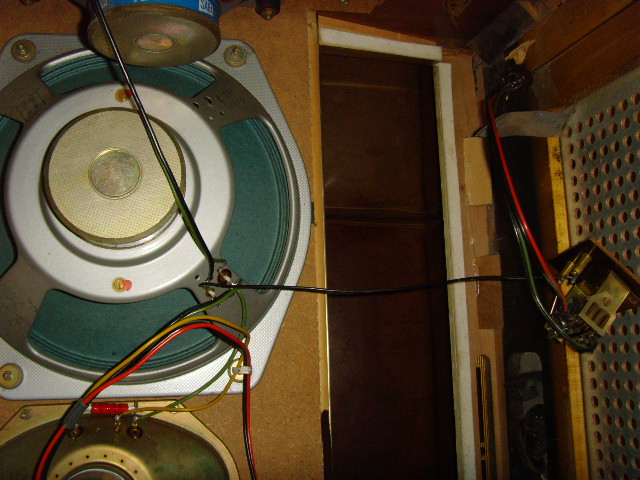

      Der schwarze Draht ist die einzige gelötete Verbindung des S9 zum Gerät. Es ist die Masseverbindung.
      Die andere Verbindung ist ein Stecker, den man einfach ziehen kann, damit wäre S9 ohne Funktion, oder?
      mfG,
      Ivica.
      Wenn ich es richtig sehe, kannst Du das schwarze Kabel entfernen, da die LS-Kombination ihre Masseverbindung von woanders her bekommt; bitte dies aber vorher prüfen.
      Laut Schaltbild kannst Du den Schalter NICHT stillegen durch einfaches Abziehen des Steckers. Wenn Du ihn abziehen möchtest, werden Brücken am Stecker benötigt:
      II/1 - II/2 und II/3 - II/4 .
      Kannst Du dies am Schaltbild nachvollziehen ?
