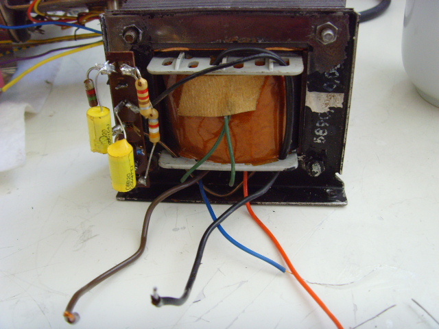

      Leider dauert der Versand der von mir erworbenen AÜ`s länger als versprochen. (Grummel). Selbst prompteste Zahlung beschleunigt den Vorgang nicht.
      Ich habe in der Zwischenzeit den 2. AÜ herausgelötet und mit dem Mulitmeter den Widerstand gemessen:
      Rot-Blau : ca. 0,84 kOhm
      Braun - Schwarz: OL (overload)
      Hallo Ivica,
      dein Meßergebnis an der blau-roten Wicklung mit 840 Ohm kommt mir etwas hoch vor, könnte aber ok. sein, aber dass du an den dicken Drähten (Laustsprecher-Ausgang) OL mißt, kann nicht sein. Ich denke da hast du keine vernünftige Kontaktierung zustande gebracht - es kann nicht möglich sein, dass dieser dicke Draht schadhaft ist. Hier müssen 0,xx Ohm angezeigt werden.
      Als drittes könntest du noch die Gegekopplungswicklung durchmessen - es ist der schwarz und der klar isolierte Draht auf der Lötleiste - da müßte ein Wert im einstelligen Ohm-Bereich angezeigt werden.
      Und wenn du lange Weile hast könntest der blau-roten Anoden-Wicklung aus deinem Regel-Trenn-Trafo z.B. 100V zuführen und die Spannungen an den dicken Drähten (schwarz-braun) und an denen an der Lötleiste (schwarz-klar) messen, dann kannst du die Übersetzungsverhältnisse bestimmen und dann gegebenenfalls mit deinen "neuen" Trafos vergleichen - wenn du sie dann hast.
      Sonst sieht der Trafo noch brauchbar aus und dürfte keine Probleme bereiten.
      Gruss, Peter.
      Ich habe die Gegenkopplungsdrahtenden auch abgelötet:
      ca. 90 Ohm gemessen.
      Dann habe ich wie von Peter empfohlen, der Anodenwicklung ca. 100V Wechselspannung zugeführt.
      An Braun - Schwarz: ca. 1,83V Wechselspannung
      An der Gegenkopplungswicklung (schwarz - klarer Draht): ca. 10 V Wechselspannung

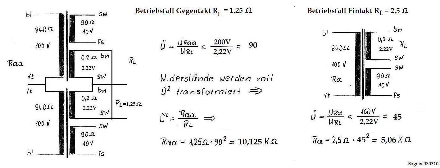

      Hallo Ivica,
      deine Wechselspannungs-Messungen führen zu recht sinnvollen Ergebnissen: von der Anodenwicklung zur Lautsprecherwicklung ist das Übersetzungsverhältnis 90; das bedeutet, dass bei einem Lautsprecherwiderstand von 1,25 Ohm (4*5 Ohm parallel) sich im Anodenkreis ein Anpassungswiderstand von 10,125 K Ohm = Raa ergibt.
      !! Bitte beachten: Bei Mono Betrieb sind alle 4 Lautsprecher parallel geschaltet !!
      Daten Korrigiert: Bei Stereo Betrieb sieht die Sache anders aus, da arbeitet jede Röhre im Eintakt-Betrieb auf je 2 parallelgeschaltete Lautsprecher (2*5 Ohm parallel)das führt zu einem Ra von 5,06K. -- Danke Eberhard und Heino, hatte da etwas verwechselt.
      Das Übersetzungsverhältnis zur Gegenkopplungswicklung beträgt 10, zu diesem Wert kann man nichts bestimmtes sagen, denn hierbei hängt es jetzt davon ab, mit welcher Beschaltung diese Wicklung versehen ist.
      Wenn du diese Messungen auch bei den anderen (neuen) Trafos durchführst, hast du gleich einen Überblick inwieweit diese geeignet sein werden.
      Gruss, Peter.

      Deshalb habe ich es auch nachträglich im post153 geändert, dann ist der Trafo für den Gegentaktbetrieb mit Raa=10,125K (Scheinwiderstand von Anode zu Anode) und bei Eintakt mit Ra= 5,05K einigermaßen gut angepasst.
