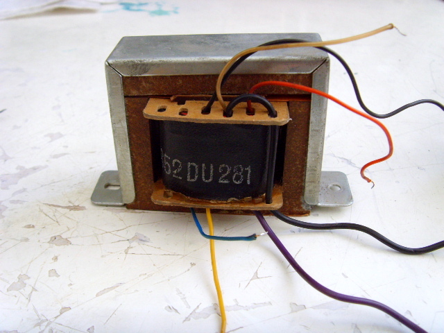

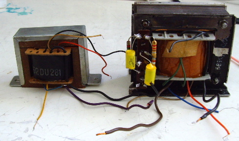

      Die 2 AÜ`S sind eingetroffen.
      sind im Vergleich schon sehr viel kleiner
      Frage zur Beschriftung:
      schwarz(dick) & violett: Lautdsprecherwicklung?
      Rot & Blau: Anodenwicklung?
      Schwarz(dünn) & klar: Gegenkopplungswicklung
      Dann wäre da noch gelb?
      Beim ausgebauten Trafo gibt es 2 dunkelgrüne kabel, welche verbunden sind und einfach mit Kreppband am Trafo angeklebt sind.
      Hallo Ivica,
      deine Zuordnungen sind meiner Meinung richtig. Der übrige gelbe Draht ist ein Teil (Anzapfung) der Anodenwicklung und dient bei entsprechender Beschaltung zur Brummkompensation.
      Wenn du die Vergleichsmessungen machen willst speist du die 100V zwischen rot und blau ein - diese Wicklung sollte einen Gleichstromwiderstand von 500 bis 650 Ohm haben.
      Dass diese Trafos erheblich kleiner sind als die Originalteile hatten wir ja erwartet, sie waren doch nur als Übergangslösung gedacht. Und ich denke, dass man auch bei der Anpassung zu einigen Zugeständnissen bereit sein muss.
      Großer alter Trafo: Die beiden unter Kreppband versteckten und zusammengelöteten Drähte sind Bestandteil der Anodenwicklung - die Anodenwicklung ist verschachtelt gewickelt und dort werden die Wicklungsteile verbunden.
      Gruss, Peter.
      ich habe ähnliche Messungen beim neuen AÜ wie gestern kurz durchgeführt:
      Anodenwicklung (rot/blau): ca. 0,44kOhm
      LS Wicklung (violett/ schwarz): ca. 8Ohm
      Gegenkopplungswicklung: 54Ohm
      dann habe ich der Anodenwicklung ca. 100V Wechselspannung zugeführt und folgendes gemessen:
      LS Wicklung: ca. 2,75V Wechselspannung
      Gegenkopplungswicklung: ca. 8,8V
      Genial ist, dass ich die bereits vorhanden Chassis-Bohrungen für die neuen AÜs nutzen kann. Immerhin etwas.
      Hallo Ivica,
      so übel sieht das garnicht aus und dass die Gk-Wicklung etwas weniger Spannung liefert ist besser als zuviel, denn dann könnten Schwingerscheinungen auftreten.
      Die Lautsprecheranpassung ist zwar nicht optimal, aber es sind dadurch keine Schäden zu befürchten. Du mußt nur auf die Polung der Gegenkopplungswickklung achten. Es wäre gut, wenn man sich auf die Farben verlassen könnte.
