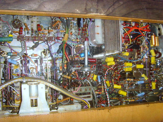

      Morgen Voipman,
      Du meinst den riesigen schwarzen R unterm Motor. Dutchgang hat er: ich messe an einer Seite ca. 280V und an der anderen 265V.

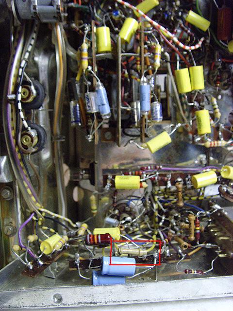

      Mir ist allerdings ein Keramikwiderstand aufgefallen:
      Wenn man die Drähte der Steuerung verfolgt kommt auf 2 Lötleisten
      (wenn die Skala vor sich hat: links am Rand).
      Auf einer liegen 2 x 2µ/450V Elkos und daneben ein hellbrauner Keramik R:der zeigt OL an oder Fantasiewerte?
      Den da meine ich:

      Lollocat postete
      Hallo Ivica,
      das ist kein Widerstand, sondern ein Keramikkondensator und der sollte auch ohmmäßig keinen Durchgang haben.
      uups, der hatte keine Beschriftung, stattdessen farbliche Kennzeichnung, deshalb dachte ich, das wäre ein Keramikwiderstand.
