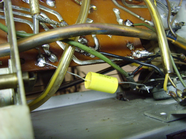

Einen alten Keramikkondensator zu zerwürfeln, ist nicht ganz einfach.
Dafür habe ich nun eine Erklärung. Dieser Kondensator (4N7/1kV) ist direkt mit dem Netzschalter verbunden (orangefarbener Draht): der hatte eine kalte Lötstelle, die ich übersehen habe.dl2jas postete

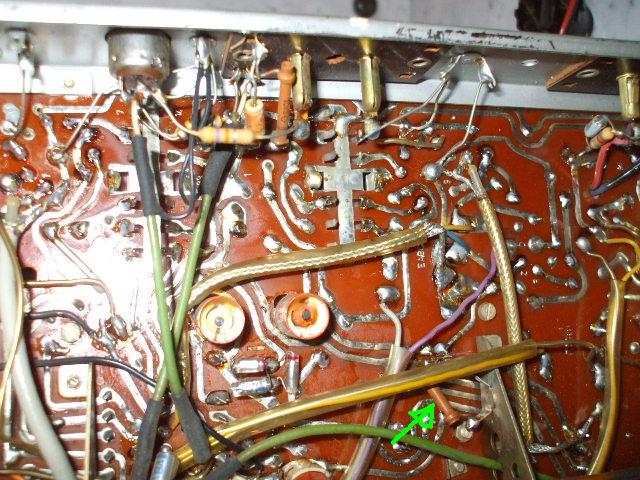

Jetzt zeigt zumindest das magische Band Betriebsbereitschaft an, jedoch nicht auf UKW (da ist es dunkel). Einen Ton/Rauschen höre ich dennoch nicht.Gruss, Ivica, harter Knochen - weiche Birne. -
Ich habe nochmal die Werte an der EL95 nachgemessen:
Pin2: 6,6V
Pin5: 215V (AM), 225V (FM)
Pin6: 211V (AM), 186V (FM)
am Pluspol des Gleichrichters sind es nun 222,5V
Sieht alles besser aus, als vorher gemessen.
Aber das Signal kommt nicht an. Wahrscheinlich hab`ichs irgendwo geerdet?
An Christoph:
Vielleicht kannst Du ein Foto vom AÜ machen? Kann sein, dass mir da ein Fehler unterlaufen ist?
besten Dank,
Ivica.Gruss, Ivica, harter Knochen - weiche Birne. -
Ich dachte C35 würde so passen?littledennis postete
Es gibt keine Brücke vergiss es!
Der Kondensator ist richtig so, das passt.
Also Endstufe geht dann mal.
Der Gleichrichter-Vorwiderstand passt auch mit 120 Ohm.
Was ist Deine Anodenspannung an der EL jetzt?
Zeigt die EM84 was an?
Gruß ChristophGruss, Ivica, harter Knochen - weiche Birne.
