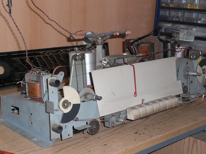

      nun ist mein Loewe Opta Rheinland an der Reihe.
      Ich habe ihn am Freitag zusammen mit einem Philips in der Nähe abgeholt.
      Der erste Eindruck des Loewen war ganz gut.
      Auf der Rückwand klebt noch die Garantiekarte mit Anschrift des Händlers und des Kunden.
      Händler war "Radio Reisser" in Ulm - also ganz in der Nähe.
      Als Verkaufsdatum ist der 1.1.1954 eingetragen.
      Die Röhren sind alle noch aus Erstbestückung.:)
      EM34 ist so gut wie tot, der Kolben der EL12 wackelt ziemlich und muss geklebt werden.
      Warum gerade der 1.1. ? War das früher kein Feiertag? Neujahr?!
      Oder hat man das Radio vielleicht zwischen Weihnachten und Neujahr 1953 gekauft und wegen der Röhrengarantie ein paar Tage vordatiert?
      Optisch ist das Gehäuse eigentlich noch gut, ist doch der Lack dieser Jahre oft komplett bröselig und kaputt.
      Nur an der Oberfläche fehlt ein bisschen.
      Technisch habe ich nichts überprüft, denn die originale 0,7 A Sicherung war durch.

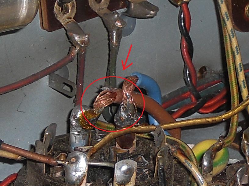

      Am Chassis ist wohl mal gearbeitet worden, denn einige Kondensatoren sehen etwas neuer aus, außerdem hat jemand eine neue Netzzuleitung eingelötet.
      Schlecht und ohne irgendeine Zugentlastung - ein bisschen dran ziehen und rütteln und schon gibts einen Kurzschluss.

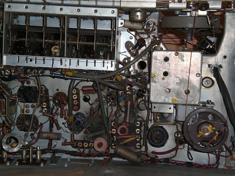

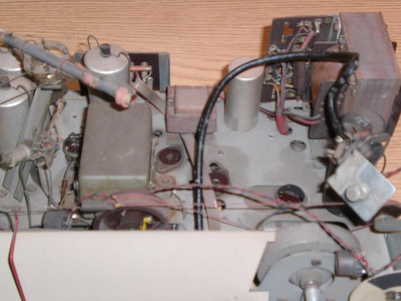

      So sah das Chassis ungereinigt aus:
      ...unten herum...

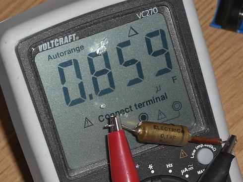

      Kennt jemand diese gelben Kondensatoren, die ich markiert habe?
      Sie sehen recht modern aus und ähneln zum Beispiel den EROFOL Folienkondensatoren.
      Ich werde sie, einseitig abgelötet, prüfen und auch im Gerät belassen, wenn sie in Ordnung sind.

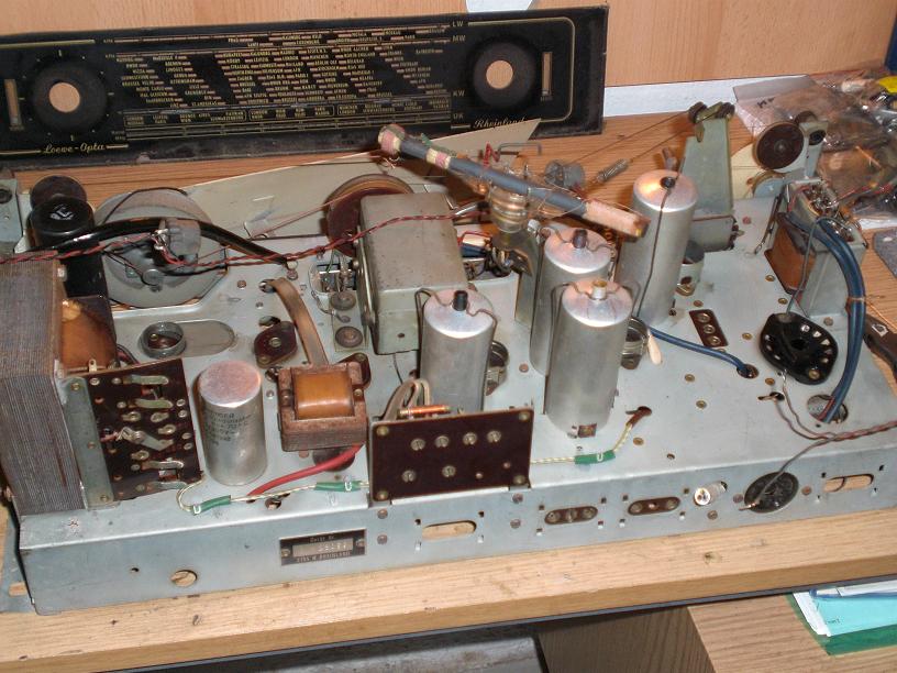

      Nach einer gründlichen Reinigung:
      Den Skalenhintergrund werde ich neu lackieren, er ließ sich ganz einfach ausbauen: Zwei Schrauben leicht rausdrehen, einen Masseanschluss ablöten und nach vorn rausziehen.
      Die mechanische Qualität des Chassis ist noch wesentlich besser als bei manch späterem Loewe Opta Chassis.
      Morgen gehts mal mit dem Gehäuse weiter.
      Werde es natürlich schön sauber machen und die Schallwand waschen...
      Ich denke, das wird ein schönes und gutes Radio...
      Ein echter Rheinländer, man merkt es am leichten Flugrost an Drossel und Trafo :D Hat wohl ein bisschen Rheinwasser abbekommen das Gute Stück.
      Aber von unten schaut es doch recht übersichtlich aus. Ich kenne Loewe Opta nurnoch mit Chaos unterm Chassis und schlecht verarbeiteten Teilen. Mir fällt da vorallem das UKW Kästchen mit gedruckter Schaltung ein, dass sich egal wie man auch dran arbeitet, immer leicht verstimmt.
      Aber ich bin gespannt, wie es am Ende aussieht.

      Habe heute mal die Kondensatoren geprüft.
      Folgendes kam dabei heraus:

      Diese Messungen, lange und oft im RMorg. und sonstwo durchgekaut, sind Lachnummern!
      Ich meine, der Leitwert ist auf ein Zehntel abgesunken. Was anders wird nicht gemessen und als Kapazitaet ausgeworfen.
      Wenn Tobi Lust hat, sollte er einen neuen 0,1 uF, zu dem Electrica, einmal parallel und einmal in Serie schalten und zweimal die Kapaziaet die sich ergibt messen.
      Ich waere ihm dankbar dafuer!
      Die anderen waren ähnlich - richtig schlecht, wie die teervergossenen.
      Vielleicht waren die Dinger vor 10 - 20 Jahren noch ok, jetzt sind sie aber richtig schlecht.
      Aber mit den Durolit von WIMA ist es ja genauso, hauptsächlich die, die für 1kV und mehr ausgelegt sind, haben ihre Kapazität oft mindestens verdoppelt.
      Den RUWEL habe ich auch gestetet, er hat exakt 0,5nF.

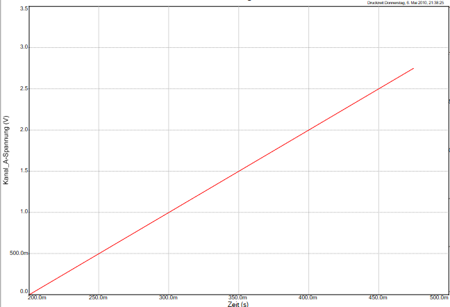

      Ein (Bild) Beispiel wie diese einfachen Messgeräte intern arbeiten.
      Ein idealer 100 nF Kondensator wird mit einem konstanten Strom von 1 µA geladen.
      Das ergibt folgende lineare Ladekurve.
      Wir lesen bei Delta 200 ms ein Delta U von 2 Volt ab.
      Das ergibt
      C = 1µA * 200 ms / 2 V = 100 nF

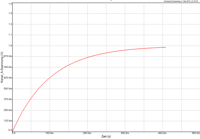

      Jetzt nehmen wir mal an dieser Kondensator hat einen Isolationswiderstand (Fehler) von 1 MOhm.
      Das ergibt diese nicht mehr lineare Kurve.
      Wir lesen nun bei 200 ms ein U von 0,87 Volt ab.
      Das ergibt in der nun nicht mehr korrekten Formel
      C = 1 µA * 200 ms / 0,87 V = 230 nF
