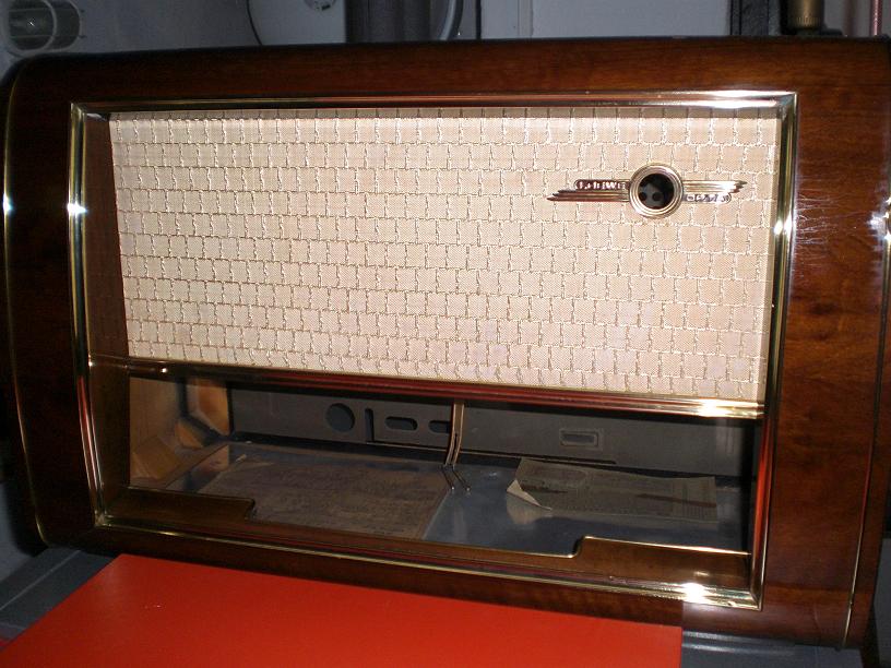

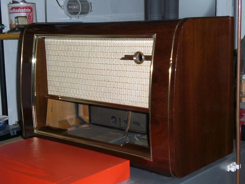

      heute und gestern war das Gehäuse, und ein Stück weit auch die Technik, dran.
      Ich hoffe, man kann es sehen...;)

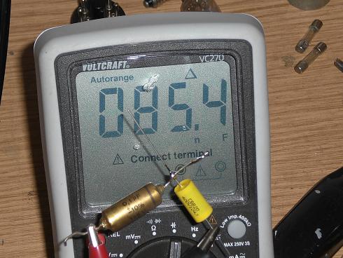

      Ich habe den Test so gemacht, wie du ihn mir beschrieben hast.
      Dabei ist folgendes herausgekommen:

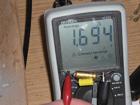

      Hier einmal provisorisch in Reihe.

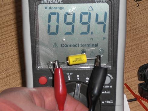

      ...und parallel...
      Prüfe ich einen neuen Kondensator, misst das Gerät aber scheinbar korrekt?!
      Wirklich viel anfangen kann ich mit den Werten jetzt nicht.
      Auffällig finde ich aber, dass der Wert beider 100n in Reihe plötzlich 85n ergibt.

      Verstehe. Nun, mit dem vorhandenen Messgerät musst du wohl auf aussagekräftige Messergebnisse bei den alten Bauteilen verzichten.
      Wenn man wissen möchte, was mit so einem Bauteil los ist, kann man die Kapazität nur z.B. mit einem H&B Pontavi (oft preiswert in der Bucht) messen, dann weiss man z.B., dass die Kapazität noch stimmt. Trotzdem muss man schauen, dass nicht ein unzulässig niedriger Isolationswiderstand vorliegt - dazu braucht es ein geeignetes Ohmmeter mitMessbereich für sehr hohe widerstände (FET- oder Röhrenvoltmeter). Liegt der gemessene Widerstand hoch genug für den Zweck in der Schaltung - er muss ja nicht unbedingt "unendlich" sein, kann der Kondensator im Gerät bleiben.
      Hat er allerdings z.B. Koppelfunktion vor dem G1 einer Röhre, muss man die Sache sehr eng sehen und ihn auch dann ersetzen, wenn der Isolationswiderstand relativ hoch ist.

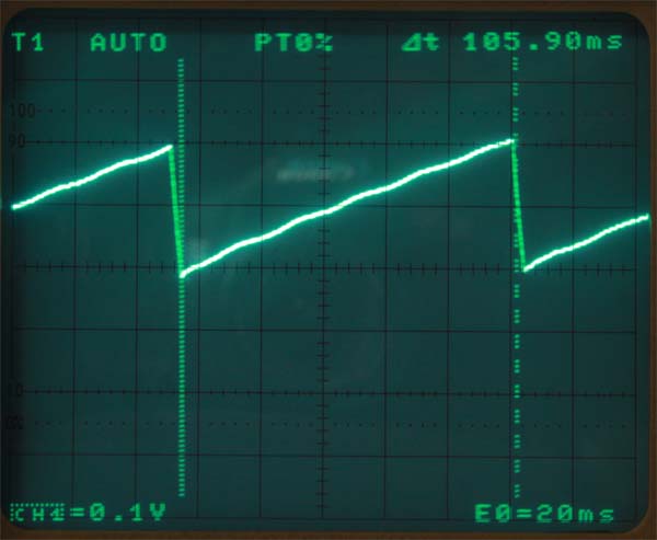

      Von der Theorie zur Praxis, Messbeispiel an einem realen Messgerät.
      Appa 305 (durchaus schon in der > 400 Euro Preisklasse).
      Messobjekt 100 nF Kondensator parallel Oszi mit aktivem Zehnerteiler (Belastung 10 MOhm)

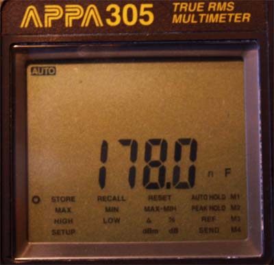

      Anzeige Messgerät:
      Signalmessung (Oszi) über dem Kondensator:
      Dieses Messgerät lädt den Kondensator mit einem vom Messbereich abhängigen konstanten Strom auf 2 Volt auf und ermittelt die dazu benötigte Zeit (Delta t).

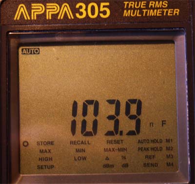

      Messung ohne Zehnerteiler, parallel Oszi ohne Zehnerteiler (Belastung 1 MOhm, der simulierte Isolationsfehler)
      Die entsprechende Signalmessung:
      Das Messgerät lädt den Kondensator wieder auf 2 Volt auf, die Zeit die es dafür braucht ist aber länger geworden. Der konstante Strom fließt ja auch durch den parallelen Widerstand.
      Die Kurve steigt nicht mehr linear an.
      Der Messfehler wird größer.

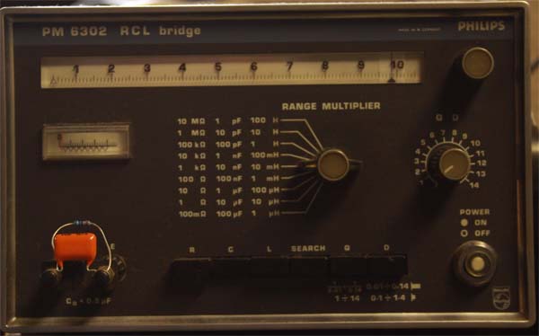

      Eine alte RCL Messbrücke weist diesen isolationsfehleranhängigen Messfehler nicht auf, die Bedienung und auch die Messung erfordert aber etwas Handarbeit.
