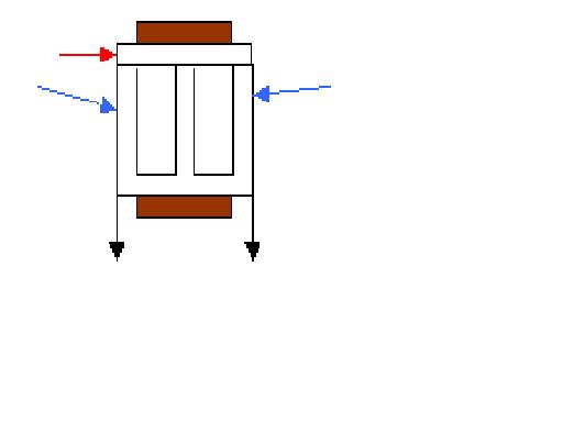

      wie es die Profis machen weiß ich auch nicht genau.
      Einige Trafos habe ich schon zerlegt, so wie ich es hier beschreibe hat es immer gut funktioniert. Also, der von Dir beschriebene Anfang ist richtig. Bitte wirklich alles ablöten was an den Drahtenden angelötet ist. Die Drähte sind dünn und sehr empfindlich. Ein Abreisser an der Primärseite-> Müll.
      Wenn die Farben der Anschlüsse der Primärseite den Farben im Plan entsprechen, was zu prüfen ist, (Ohmmeter) dann kannst Du ablöten. Dann die Schrauben herausdrehen, falls das nicht schon notwendig war. So wie es auf den Bildern aussieht hat der Trafo EI Bleche. Die Spule sitzt also auf dem mittleren Schenkel des Es.
      Zuerst die I-Bleche entfernen, denn die gehen nicht durch den Spulenkörper hindurch. Die obersten und untersten I-Bleche gehen natürlich am einfachsten heraus.
      Wenn Du jetzt einen Schraubstock zur Verfügung hast wäre das optimal. Dann den Trafo mit den langen Seiten einspannen, und zwar so, dass oben noch etwa 2-3 Blechlagen überstehen. Jetzt hast Du beide Hände zum Arbeiten frei. Die braunen Flächen zeigen die Schraubstockbacken.
      Die dazwischen liegenden I-Bleche bekommst Du mit einem Schraubendreher, am besten so einer mit einer durch den Griff durchgehenden Klinge, auf den du mit einem Hammer schlägst, heraus. Natürlich bekommst Du nur die I-Bleche heraus, die oberhalb des Schraubstocks sind. Also musst Du immer wieder umspannen. Schlagrichtung roter Pfeil.
      Wenn Du die alle, oder wenigstens einige I-Bleche herausnimmst hat das Blechpaket schon etwas weniger Spannung. Jetzt kommen die E- Bleche dran. Den Trafo wieder wie am Anfang beschrieben in den Schraubstock spannen. Die Bleche klemmen erfahrungsgemäß ganz gut im Spulenkörper. Zuerst das E-Blech links und rechts also neben der Spule vom darunterliegenden Blech ablösen. Das zeigen die blauen Pfeile im Bildle. Das funktioniert mit einem Cutter, oder einem anderen scharfen Messen ganz gut. Versuche dann erst das oberste E- Blech herauszuziehen, dazu brauchst Du einen Hammer und eine gute Kombizange. Oberstes E-Blech etwas hochbiegen, so dass Du mit der Zange darunter fassen kannst. Mit der Zange etwa da anpacken, wo das Befestigungsloch ist. Dann mit dem Hammer so auf die Zange klopfen, dass das Blech gezogen wird. So wie es der schwarze Pfeil zeigt. Am Besten geht es, wenn Du zu Dir hinziehst. Aber nur ein oder zwei Schläge, dann auf der anderen Seite ziehen. Immer die Seiten wechseln. Aufpassen, dass die Bleche nicht im Spulenkörper verkanten. Ziehst Du in der Mitte, dann kannst Du nicht mit dem Hammer schlagen, ohne dass Gefahr für den Spulenkörper besteht.
      Jetzt nicht ungeduldig werden, so habe bisher jedes Blech herausbekommen. Auch wenn das einige Minuten dauern sollte. Wenn es gar nicht herausgehen will, dann drehe den Trafo um, und versuche das E-Blech das vorher zuunterst war herauszuziehen. Wenn das erste Blech ausgezogen ist, dann geht das nächste schon leichter. Wichtig ist dass Du hier Zeit und Geduld mitbringst. Sind einige Bleche herausgezogen kannst Du den Trafo ausspannen und den Rest wirst Du von Hand herausbekommen.
      Das Blech mit einem Schraubendreher durch den Spulenkörper durchschlagen geht zwar auch, aber leichte Beschädigungen am Spulenkörper sind dann unvermeidlich. Und wenn Du da zu oft auf das Blech schlägst, dann kann das Blech einen Grat bekommen und geht dann noch schlechter heraus.
      Sind alle Bleche draußen, dann kannst Du die erste Papierisolation abwickeln, dann die Heizwicklung. Falls Du neuen Cu Draht nehmen möchtest, ist es egal, wie du das abwickelst, wenn Du den alten Draht wieder aufbringen möchtest, dann solltest Du dir jetzt einen Helfer suchen, der den Draht auf einen runden Gegenstand aufwickelt. Dabei muss das auf- und abwickeln so erfolgen, wie an einem Tonband, oder einer Kassette. Ein Marmeladeglas ist gut, oder eine Kaffee- oder Konservendose. Die freien Enden mit Isolierband sichern, damit sich nichts aus versehen abwickelt. Knicke und Schlaufen sind ganz schlecht für den Draht. Ist die Heizwicklung abgewickelt müsstest Du die durchgeschlagene Stelle finden. Bist Du soweit dann mach mal ein Foto von der Stelle und von der Anodenwicklung. Dann sehen wir weiter.
      So und nun viel Spaß beim zerlegen.

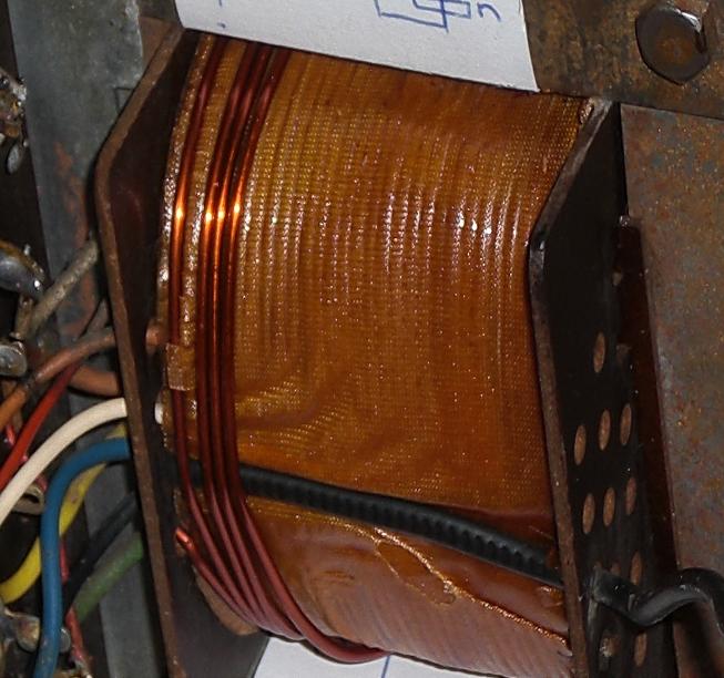

      Kurzer Zwischenbericht ;) :
      Habe heute den Netztrafo vom Chassis abgebaut (5 Drähte waren abzulöten) und das Papier entfernt.
      Nun liegt die Heizwicklung frei, welche ich demnächst abwickeln werde.
      Der Trafo ist noch zusammengebaut, es müsste auch so gehen.
      Ich werde, wie vorgeschlagen, oben und unten ein Stück Papier anbringen, um den Draht nicht zu beschädigen.

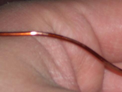

      So, ich habe jetzt mal die Heizwicklung soweit abgewickelt, dass man das Papier darunter sehen kann.
      Es sieht aber nicht so aus, als ob irgendwas verkokelt wäre...
      Die Lackisolierung auf dem Draht bröselt aber teilweise ab.
      Ich habe versucht, es zu fotografieren, funktioniert aber schlecht.
      Vielleicht kann man trotzdem einigermaßen erkennen, was gemeint ist.
