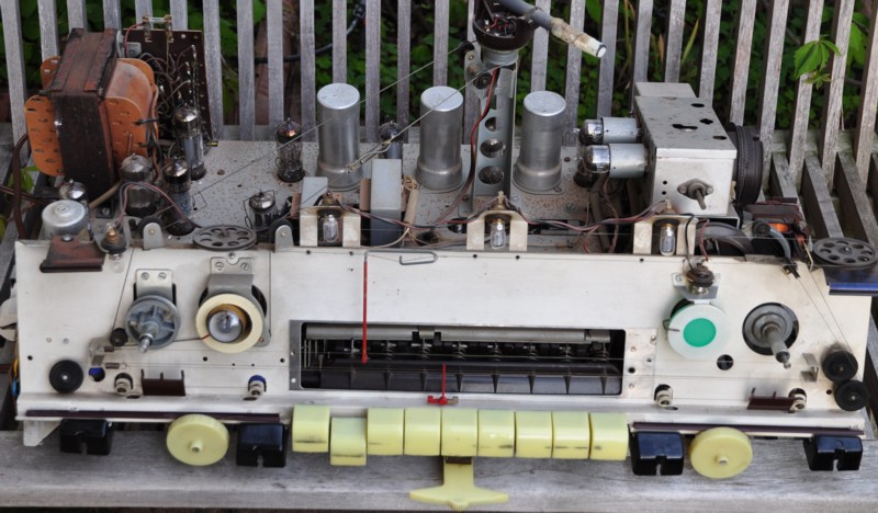

Gratuliere zum wunderschönen Chassis! Genau so hätte ich mir das vorgestellt. Unaufdringlich, aber qualitativ top!
Wie hast du die 6-kantigen Kunststoffzapfen aus den Löchern entfernt? Bei meinem Freiburg habe ich versucht, sie mit einem erwärmten Schraubenschlüssel so zu verdrehen, dass man sie rausdrücken kann, aber das hat nur bei einem funktioniert. Nicht ausprobiert habe ich heißluft, das wäre vielleicht eine Lösung...

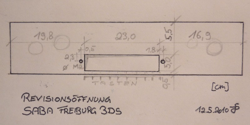

Hier noch das Foto meines Chassis mit Revisionsöffnung:
