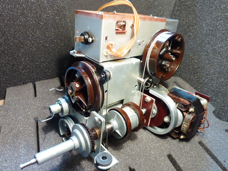

Beim 3DS ging es am Sonntag an den Zusammenbau der Abstimmeinheit. Es zeigte sich, dass nach einer Ultraschallreinigung jegliche Schmierung von Wellen und Lagern verschwunden ist. Alle Seilrollen, Achslager, Motorlager und die Kugellager der beiden Drehkos mussten neu geschmiert werden.
Nun sind alle mechanischen Teile wieder leichtgängig.
Während des Schmierens machte es dann noch kurz "zzingg" - das UKW-Antriebsseil war gerissen, vermutlich hatte es bereits eine durchgescheuerte Stelle gehabt.
Man darf die Belastung der Mechanik und des Suchlaufmotors durch die mit den Jahrzehnten zunehmend schwergängig gewordene Antriebsmechanik nicht unterschätzen!
Ich bin sicher, so manches gerissene Skalenseil, so manche gebrochene Duplexkupplung und so mancher gestorbene Automaticmotor sind das Ergebnis zu hoher Belastungskräfte infolge dieser Schwergängigkeit.

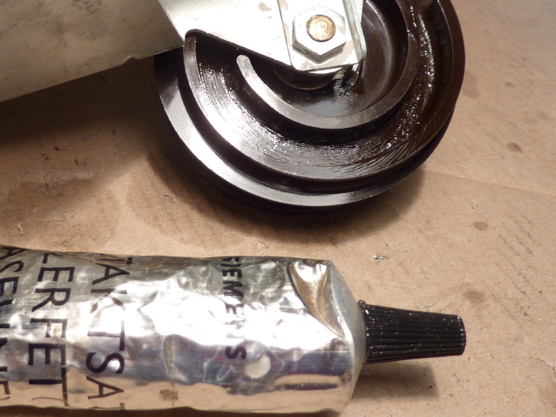

Das Kurvenrad, gemeint ist die Innenseite des Kurvenstegs, das den Hebel zur Betätigung des UKW-Variometers betätigt, wurde zusätzlich mit "Siemens Kontaktsatz-Wählerfett" eingestrichen, damit es dauerhaft leicht läuft.
UKW-Box montiert, der Deckel ist zwar lackiert, aber noch nicht aufgesetzt, da die Variometerstange noch fehlt.
Auf eine galvanische Behandlung dieser Teile habe ich bewusst zugunsten einer Lackierung verzichtet, da hier bei den Frequenzen des UKW-Bandes schon der Skineffekt zum Tragen kommt und es keinen Sinn macht, eine Box aus massivem Kupfer an der Oberfläche, wo es darauf ankommt, mit einem schlechter leitenden Metall zu beschichten. (Bei UHF-Tunern war hier eine Versilberung üblich.)

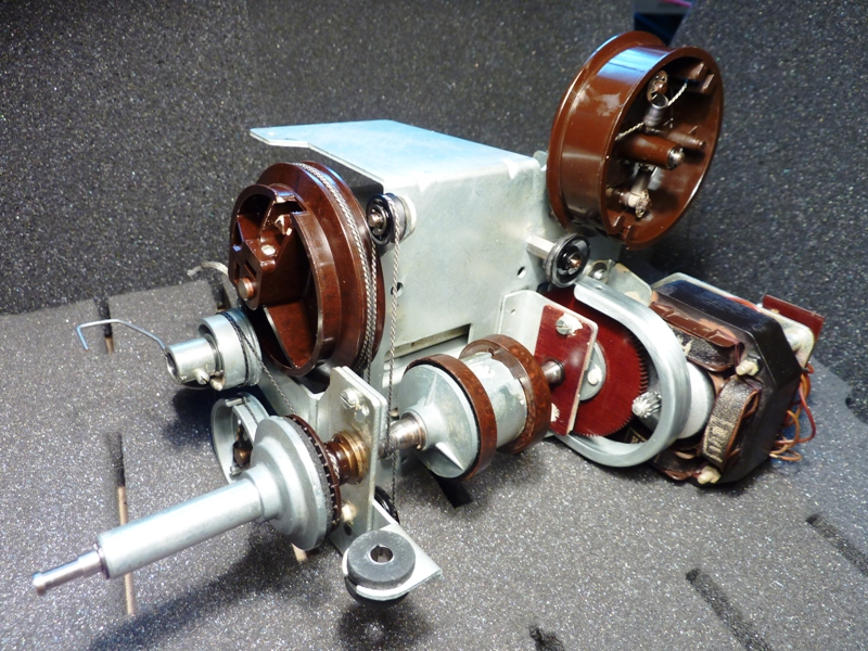

Die soweit fertige AM/FM Abstimmeinheit (mit neuem Antriebsseil) - ist diese elegant durchkonstruierte Baugruppe nicht schön anzusehen!
Übrigens, ich habe hier Seil mit 0,3 mm Durchmesser verwendet, ursprünglich dürften es 0,5 gewesen sein. Bei diesem Seil empfiehlt es sich, es in DREI statt zwei Umschlingungen um die Antriebsachse laufen zu lassen, sonst ergibt sich keine ausreichende Friktionsfläche.

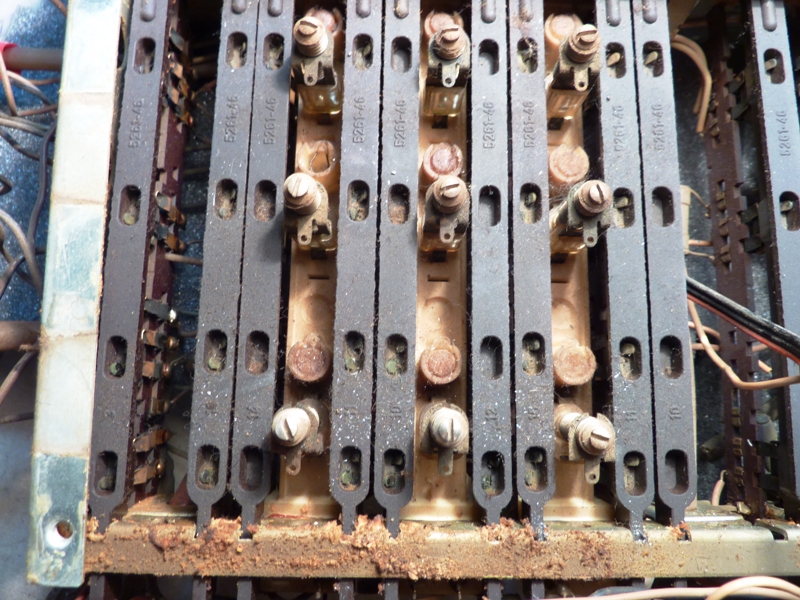

Eine genauere Betrachtung zeigte, dass die Verschmutzungen tatsächlich mindestens so stark sind, wie ich befürchtet hatte.
Man beachte die nikotin- und schmutzstrotzenden Kontaktschieber und die Schmutzschicht davor.
Ich bin sicher, "Bremsenreiniger" allein, ohne Demontage, macht den Job hier nicht.

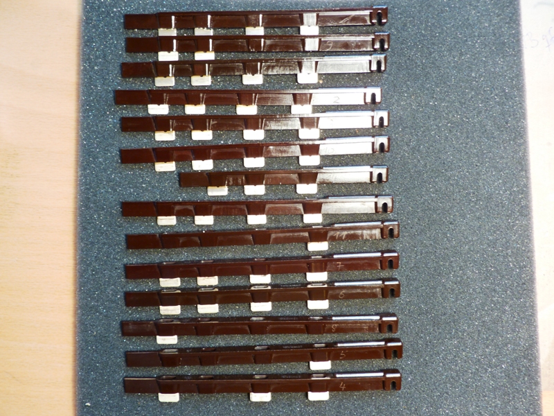

Nach 20min. Ultraschallbad sind die Schieber - immerhin stolze 14 Stück - wieder sauber und fit. Man sieht im rechten Drittel, dass ich sie (aus gutem Grund) von links nach rechts durchnumeriert habe:
Die Reihenfolge muss beim Zusammenbau exakt eingehalten werden. Nicht nur wegen der unterschiedlichen Bestückung mit Kontaktschwertern (es gibt ja auch identisch bestückte Schieber) sondern, weil die Schieber und die Kontaktleisten, in denen sie laufen sich aneinander angepasst haben.
Die Schieber liegen auf dem Bild nicht in der richtigen Reihenfolge; die Numerierung ist, nur falls jemand einmal das Markieren vergisst, von oben nach unten (im Gerät dann von vorne gesehen von links nach rechts):
1 - 9 - 12 - 2 - 3 - 10 - 14 - 13 - 11 - 7 - 6 - 8 - 5 - 4Achim -

Also die Schieber sind nicht nur sauber, sondern rein. Seitlich waren die Schieber bestimmt schwarz an den Kontaktflächen. Nur so wird das wieder einwandfrei funktionieren. Aber noch eine Frage zu dem Wählerfett: Ist das sowas wie Vaseline? Oder ist das was ganz anderes? Leitet dieses Fett Strom? Oder ist das eher auch ein Isolator, der nicht zwischen die Kontakte kommen darf? Ich habe die Schieber meiner Radio an den Kontaktflächen nie geschmiert. Muss ich dann mit erneuter Oxydation rechnen? Viele Fragen, aber wenn jemand schon so ein Fett hat, dann wäre eine Antwort aus der Quelle echt klasse.

Hallo Albrecht,
das Siemens Wählerfett hat Vaseline als Basis. Die genaue Rezeptur kenne ich nicht. Vermutlich ist es, was PH-Wert etc. angeht, für die Verwendung auf Metallen optimiert. Ursprünglich in der Fernmeldetechnik bei Hebdrehwählern eingesetzt, damit die schön flutschen und nicht vorzeitig hängen bleiben.
Für die Silberschwerter des Tastensatzes, die, wie Du richtig vermutest, pechschwarz waren, nehme ich das Wählerfett nicht. Immerhin haben wir da über 300 V Spannung.
Für die Silberschwerter nehme ich Kontakt 61 (mit einem kleinen Pinsel aufgetragen) - insbesondere nachdem Hans es unlängst für diesen Zweck ausdrücklich empfohlen hat.
Ganz ohne Schmierung würde ich nicht empfehlen. Schiebeschalter gehen dann recht schwergängig, was kein gutes Zeichen ist, deutet es doch auf Abrieb und Verschleiss hin.Achim -
