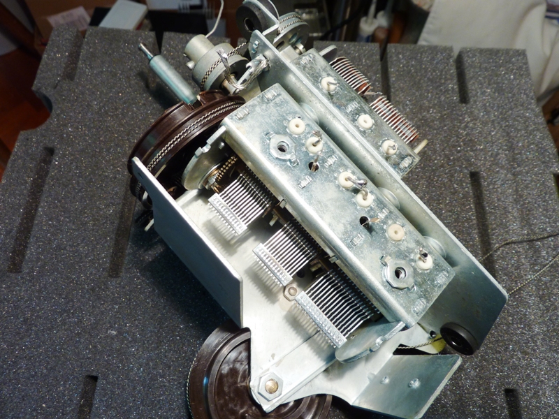

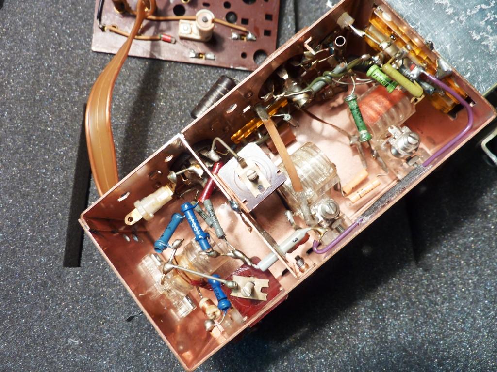

			Hallo Freunde des ersten Freiburg Automatic,
 bei meinem 3DS ist es heute auch wieder weiter gegangen. Während ich auf jede Menge Kondensatoren, Schrauben und anderen Kleinkram warte, wird saubergemacht. Ihr erinnert Euch vielleicht noch an die versiffte UKW-Box:
 Dann ist hier noch die teilweise demontierte AM-Abstimmeinheit:

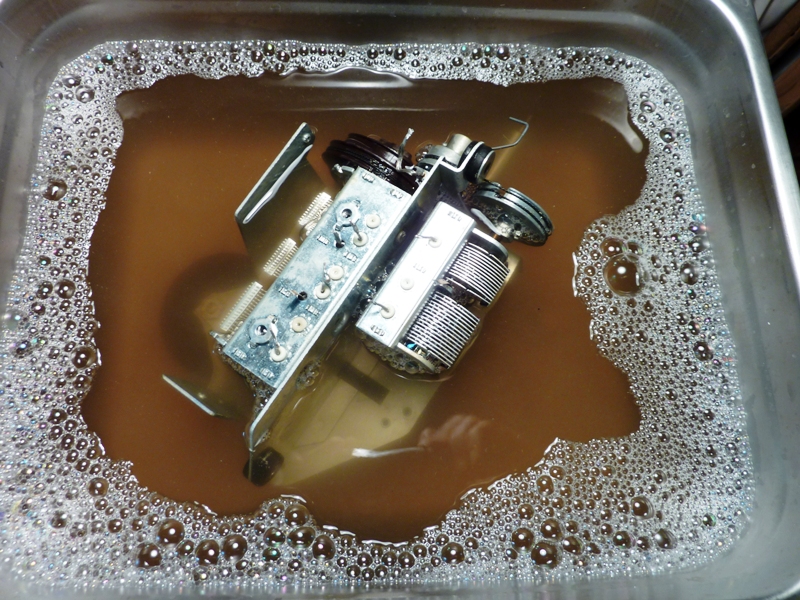

 All das, zusammen mit unzähligen Anbauten, Kleinteilen, Knöpfen, Scheiben, Schrauben, Pertinaxteilen usw. ist heute in den Ultraschallreiniger gewandert und durfte sich von reichlich Staub, Oxid, Nikotin (vor allem) und Fett trennen. Das sieht während der Prozedur so aus: (Die Farbe des Wassers, die an kräftigen Kaffee erinnert, stellt sich schon nach wenigen Minuten ein, ich musste heute die Flüssigkeit öfter wechseln, als sonst im ganzen Jahr)

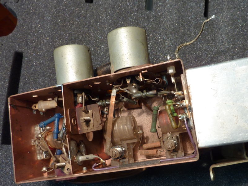

 Nach dem Spülen und Trockenblasen haben wir dann zwei saubere Baugruppen:
 Man sieht den Unterschied.

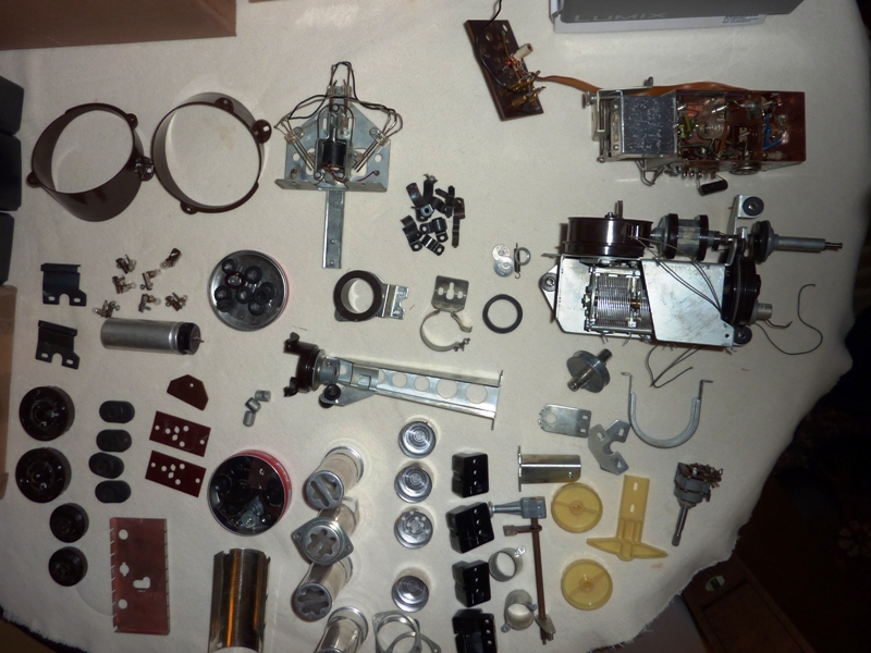

 Das war die Ausbeute gereinigter Teile heute:
 Bei der Automaticwippe habe ich die Spule vor der Reinigung ausgebaut. So grosse Spulen wie auch Trafos würde ich dieser Prozedur nicht unterziehen. Da ist nächste Woche Handarbeit gefragt.Achim

			ist es sinnvoll, für das eine oder andere Projekt die Investition eines solch professionellen US-Reinigungsgerätes zu tätigen, oder gibt es Dienstleistungsanbieter, die soetwas zu erschwinglichen Preisen machen?
 Was würde denn den Wicklungen der Trafos und Motoren widerfahren, würden sie im US-Bad landen?
 Schönen Gruß
 Voipman
			Ich weiss nur, dass es Anbieter gibt, die Großteile reinigen, da diese Geräte wirklich teuer sind.
 Was man hier braucht, steht auch in jeder Arztpraxis, KFZ-Werkstatt (für Vergaser etc.), Dentallabor, Zahnarztpraxis...
 Was Trafos angeht, habe ich die Vermutung, dass die Flüssigkeit durch die Kapillarwirkung bis weit in die Wicklungen und zwischen die Kernbleche vordringen würde. Bis sie da wieder heraußen ist, dauert es seeehr seeehr lange und bis dahin kann sie mit dem Sauerstoff zusammen allerlei Unheil anrichten.
 Andererseits ist in den Wicklungen von Trafos und zwischen den Blechen ja auch kein Schmutz - dort muss also auch nicht saubergemacht werden.
 Man muss darauf achten, die Teile nach dem Spülen SCHNELL zu trocknen. Ich blase die Feuchtigkeitsreste zuerst mit Druckluft aus, dann wird alles mit der Heissluftpistole ganz ausgetrocknet.
 So ganz langsam lässt jetzt auch der Nikotingeruch in meiner Werkstatt nach Achim Achim
			Die Idee ist gut. Ich werde mich mal nach einem kleineren Gerät umschauen.
 Logisch auch, daß die Kapillarwirkung die Wicklung tränken würde. Lieber garnicht erst probieren.
 Leider ist halt bei feucht gestandenen Geräten Korrosion zwischen den Trafoblechen recht häufig. Da hilft nur noch auseinandernehmen...
