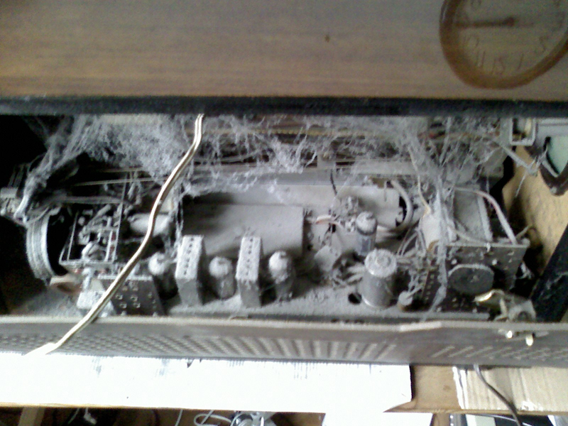

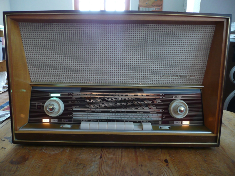

      So da dass Wildbad W5 fertig und ich Urlaub habe mache ich mich nun an das 125. Erste Bestandsaufnahme:
      - Äußerlich Optisch noch recht gut in Schuss. Lack hat ein paar kleine Kratzer aber nichts schlimmes.
      - Innen total verstaubt (sowas dreckiges hatte ich noch nie). Stand wohl über Jahre auf dem Dachboden (laut Verkäuferin)
      - Technisch nicht prüfbar, da der Ein/Aus Schalter auf dem Chassis festgefressen ist und sich keinen mm bewegt. Das Seil ist total ausgeleiert und der Ein/Aus Schalter auf der Front somit ohne Funktion
      - Der Höhenregler bewegt sich keinen mm
      - Das Schaltaggregat ist recht schwergängig. V.a. die UKW Taste.
      Da meine Schwester schon alles für den Urlaub gepackt hat (die fahren morgen Vormittag) kann ich im Moment keine schönen Bilder machen und warte deshalb mit dem weiteren Vorgehen bis ich die Kamera meines Vaters habe (der dürfte in ein paar Stunden von der Arbeit kommen, ich hoffe der leiht die mir mal für eine Woche). Einen kleinen Vorgeschmack gibt es dennoch, geschossen mit der besch...eidenen Kamera in meinem Smartphone:
      Gruß Julian
      Hehe. Ja an dem Ding hätten die Insektenexperten ihren Spaß. Ich habe bei einer sehr groben Reinigung mit dem Pinsel nach der zehnten toten Spinne aufgehört zu zählen. Ich habe den Schalter mal ordenlich mit Kontakt61 eingesprüht und siehe da, er bewegt sich wieder und schaltet. Das UWK Seil ist gerissen, doch auf Mittelwelle konnte ich einige Sender empfangen. Ich "freue" mich jetzt schon aufs Seil aufspannen :rolleyes:. Die Garantiekarte wurde vom Händler leider nicht gestempelt. Schade, hätte gerne gewusst wo das Radio ursprünglich mal herkam.

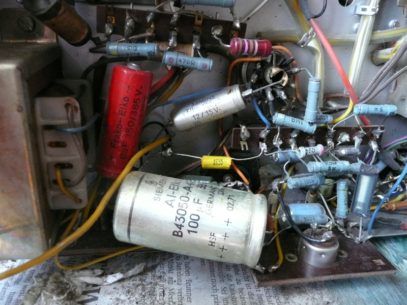

      Nungut ich habe das Chassis mal ausgebaut und die Unterseite ist in erstaunlich gutem Zustand. 2-3 Spinnenweben aber sonst nichts ernstes. Allerdings verstehe ich die Stereo/Mono anzeige auf der Front nicht, denn das Gerät hat nur eine EL84 und nur einen AÜ wie soll da Stereo raus kommen? Der Höhenregler lässt sich zwar mit ein wenig Kraft bewegen, aber ist viel zu schwergänig. Hier hilft wohl nur ausbauen, verharztes Öl entfernen, neu Ölen und einbauen. Ich hoffe ich bekomme das Schaltaggregat wieder schön leicht gangbar ohne dies Auszubauen, denn wie ich mich so kenne bekomme ich das nicht wieder rein. Zum Glück gibt es auf der Oberseite und hinter dem Skalenglas jeweils eine Serviceluke. Ansonsten ist das Chassis sehr übersichtlich.
      Gruß Julian
      Stereo, kommt da raus, wenn du einen Zusatzverstärker den es von Saba gab anschließt! Der ergänzt das Gerät dann dementsprechend.
      Das Gerät selber kann nur Mono, deshalb ist es auch Still wenn man Stereo drückt.
      Wohlgemerkt rüstet der Verstäker Stereo TA nach und nicht UKW
      Liebe Grüße
      Ralf
      Gruß Ralf

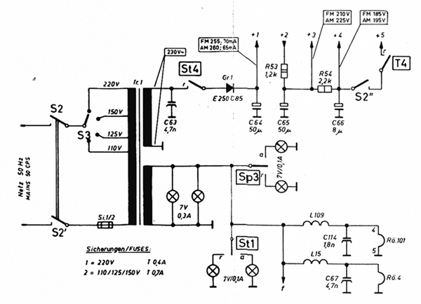

      So nach langer Pause widme ich mich nun wieder dem Wildbad. Ich versuche gerade den Ein/Aus Schalter wieder gangbar zu machen, doch der verhakt sich andauert, sodass ich den wohl ersetzten muss. Ich habe noch einen einpoligen Seilschalter da. Reicht dieser aus oder müssen es wirklich 3 Pole sein? Ich verstehe nicht, wozu S2" dient, denn wenn vor dem Trafo keine Spannung anliegt, ist hinter dem Trafo doch auch nichts. Reicht es nicht einfach eine Phase zu schalten?:
      Gruß Julian
