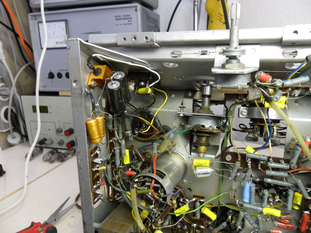

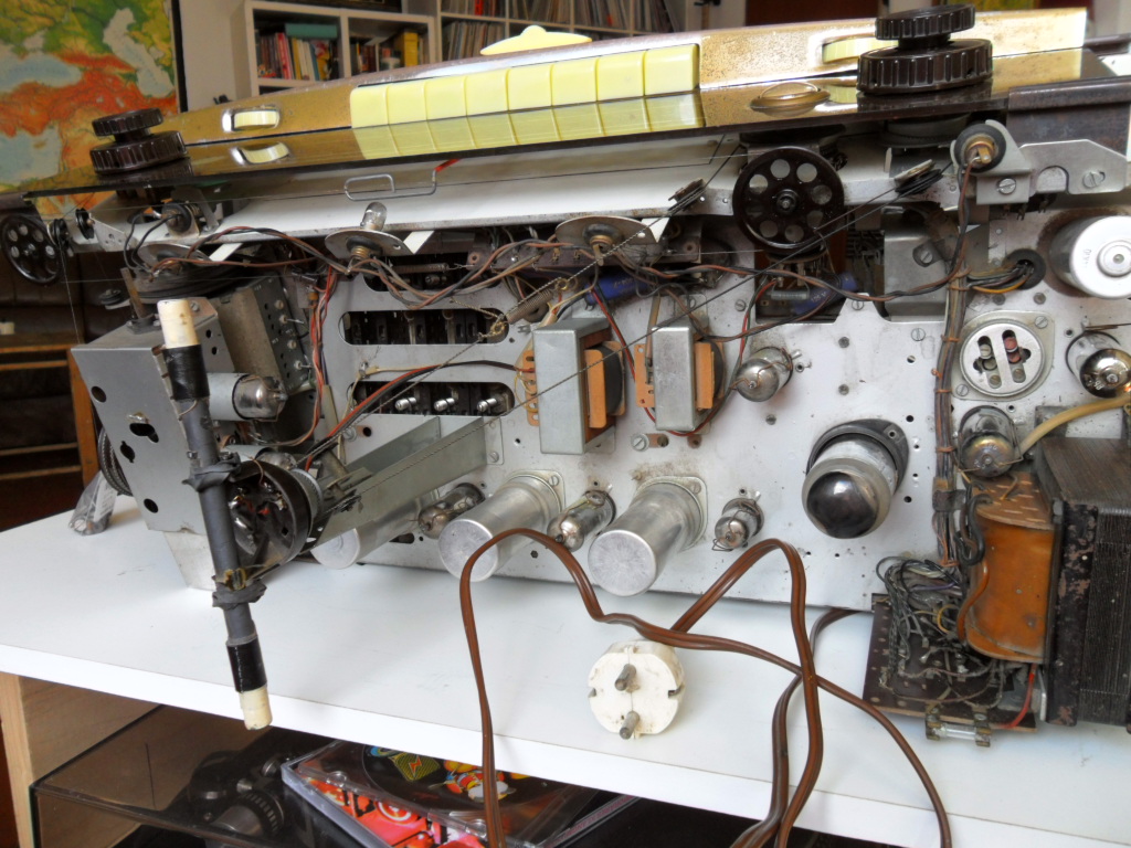

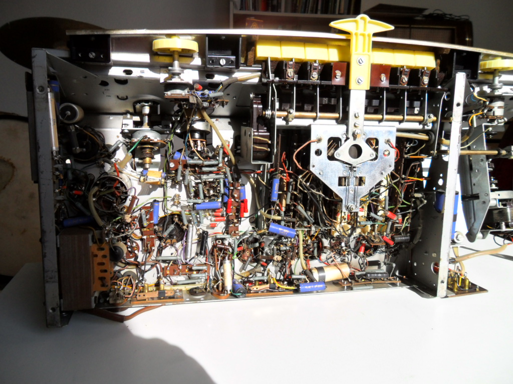

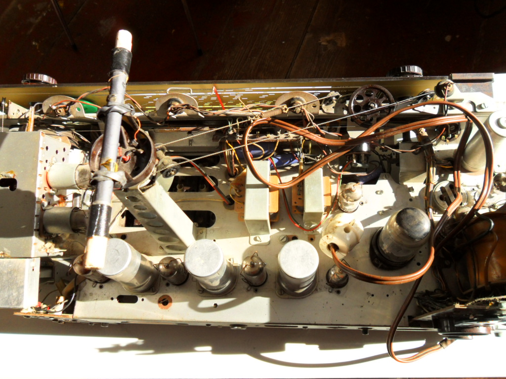

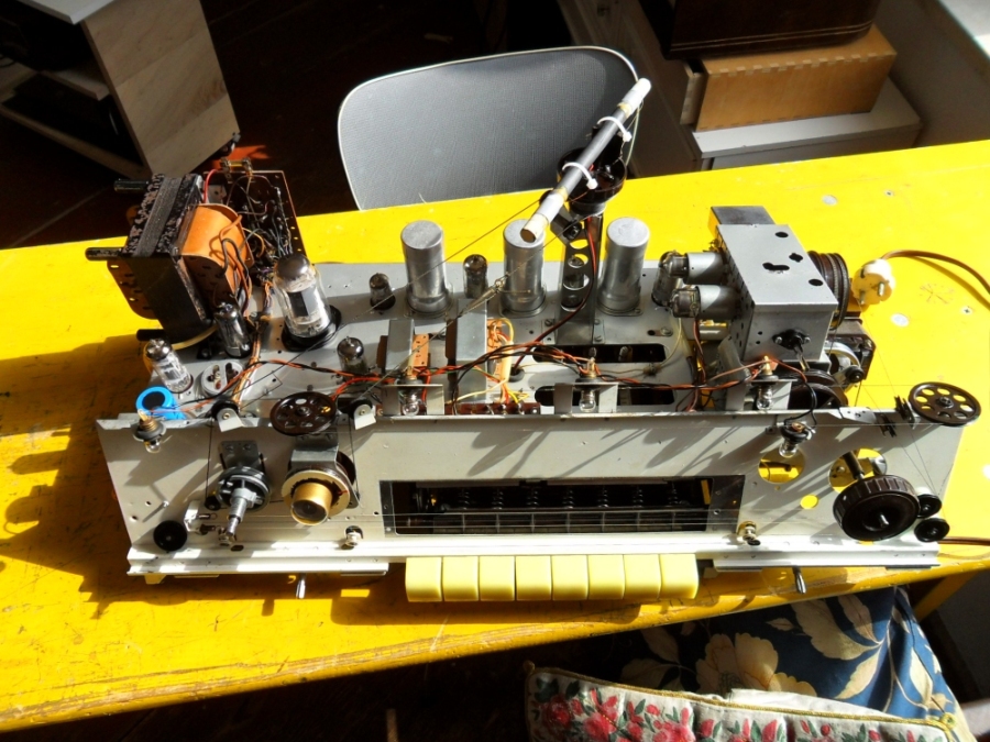

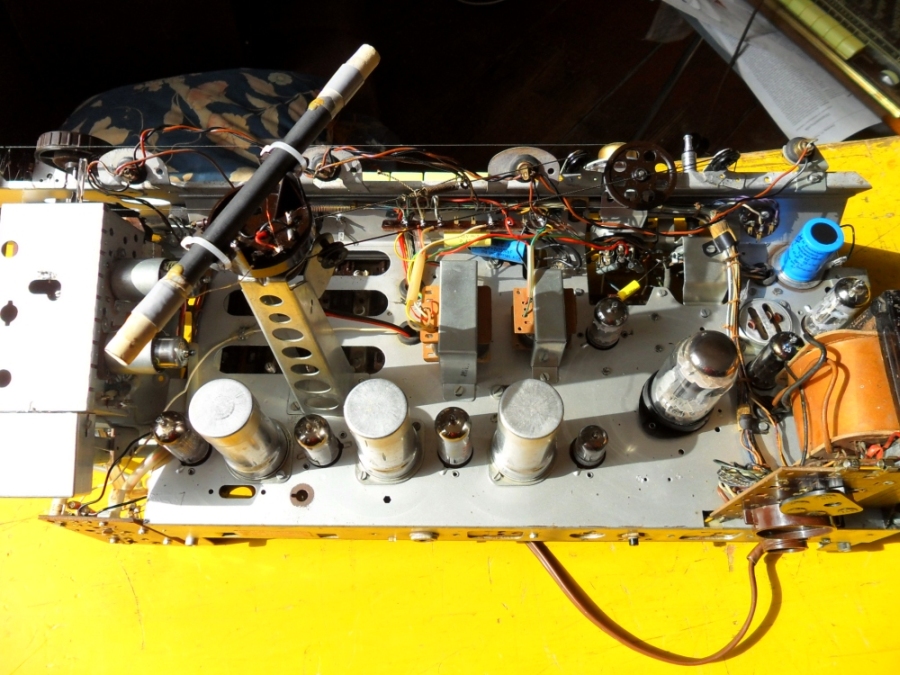

      Zunächst einmal ein paar Bilder nur vom Chassis (Gehäuse ist noch unberührt)
      Und nun zum Problem:
      der Vorbesitzer erzählte mir, Automatik ließe sich nicht abschalten.
      Als ich nach den Reinigungsarbeiten & Bauteileersatz ans Netz ging, zeigten sich folgende Fehler:
      - starkes Brummen im UKW Betrieb (eigentlich auf allen Wellen/ TA)
      - das Brummen nahm zu, als ich die Automatik einschaltete
      - das Ziehen von ECL80 bzw. EABC80 behob das Brummproblem bei abgeschalteter Automatik (schaltet ich diese ein, so brummte es wieder)
      - nun nach mehrmaligen Ein und Ausschalten brummts permanent und die Automatik läßt sich nicht abschalten?
      - wenn ich eine der beiden Röhren (ECL80/EABC80) gezogen habe und sie dann wieder eingebaut habe, danach wieder einschaltete (Automatik aus), liefs auf UKW erstmal ohne Brummen und erst nach ca. 20-30s kam das bekannte Störgeräusch wieder dazu.
      Wie würdet Ihr nun vorgehen?
      Ein paar Messungen nachgereicht (Trenntrafo auf 220V)
      bei gezogener ECL80:
      - Gleichrichter +Pol: 280V
      - am 47µ+47µ Siebelko: 249V und 277V gemessen
      - Pin6 EL12: 252V
      - Pin1 EL12: 247V
      - Pin4 ECC83: 110V statt 65V
      Als ich die ECL80 wieder einbaute und dann an Pin 4 der ECC83 messe, schnellt der Wert auf 120, 130, 150V hoch.
      Gerät sofort wieder ausgeschaltet.

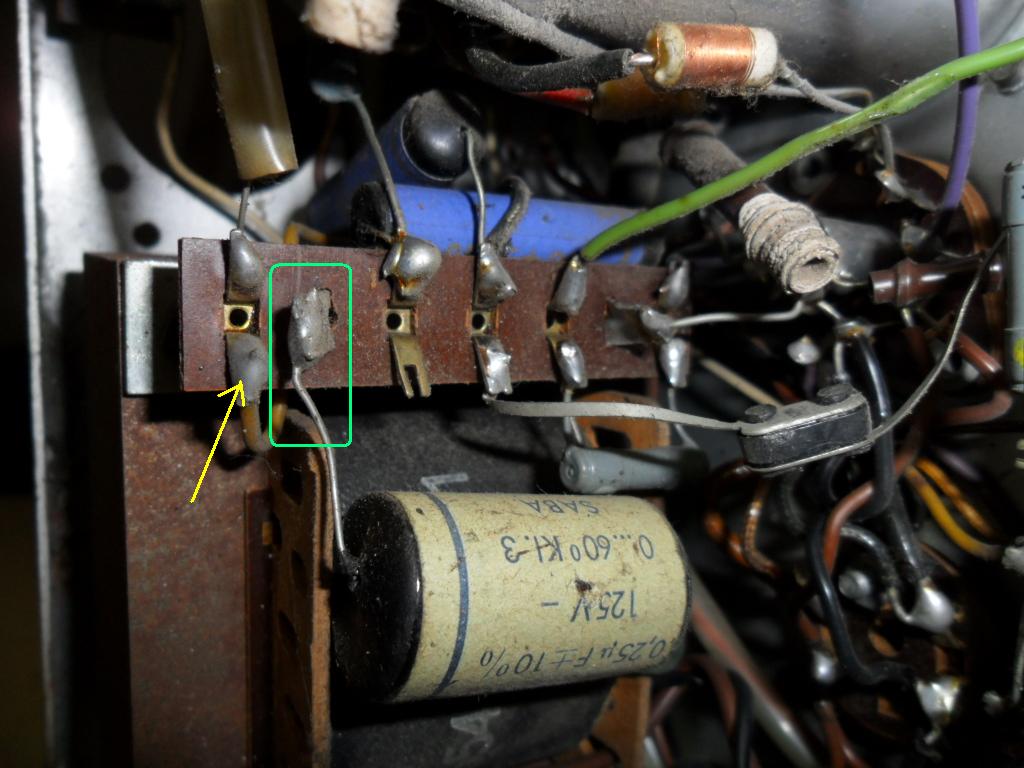

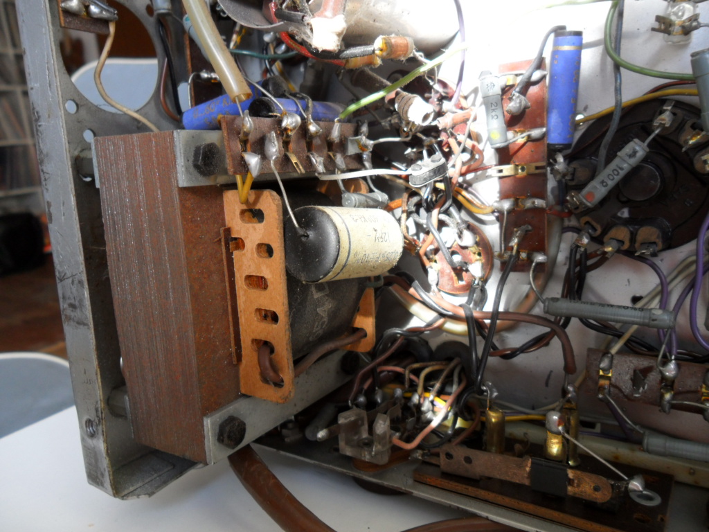

      Ok, Brummfehler behoben:
      Wieder einmal file under: Ivica bereit ein Osterfest vor und legt sich dabei selber die Eier:
      der 0.25µ am AÜ war falsch angelötet.
      Statt an grünmarkierter Stelle hatte ich den Massepunkt an den Punkt (gelber Pfeil) angelötet
      so nun zu den schönen Dingen zurück.
      Ich werde weiter berichten und entschuldigt meinen Fauxpas.

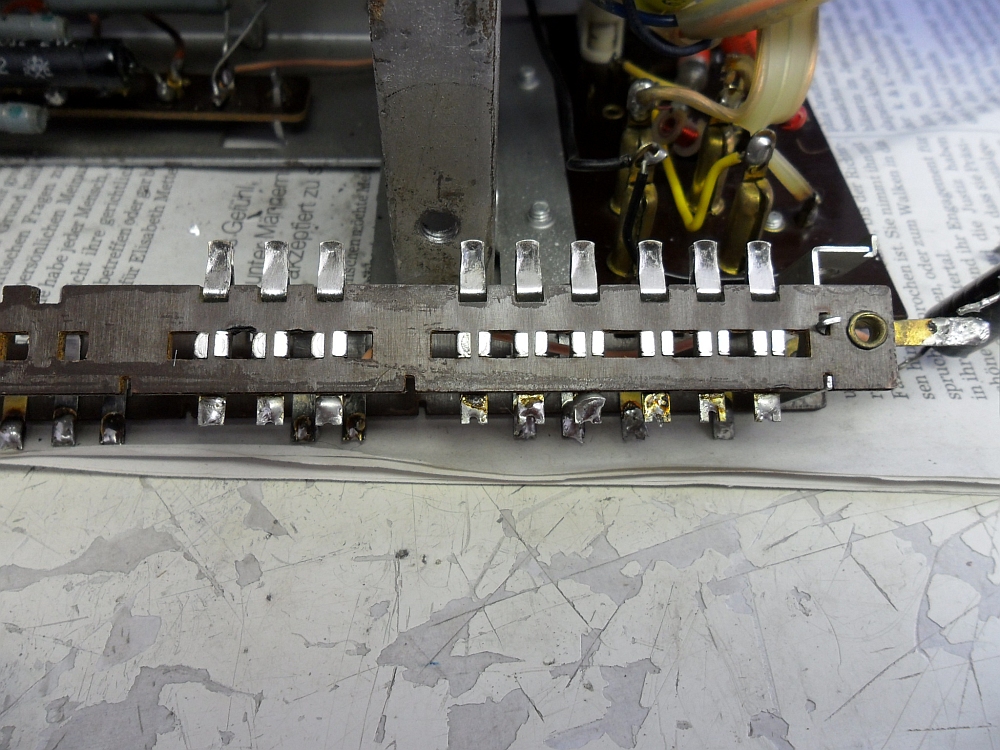

      nimm noch mal die Schaltkontaktleiste Aut. ein/aus und FM genau unter die Lupe. Nicht die Schieber, die du schon gereinigt hast. Viel wichtiger sind die Gegenstücke. Schau dir genau die viereckigen Löcher an und zwar dort, wo Spannungen geschaltet werden.
      Dort bilden sich gerne Kohlebrücken, die z.B. auf FM Störgeräusche verursachen oder auch eben der Effekt das sich die Autom. nicht ausschalten lässt.

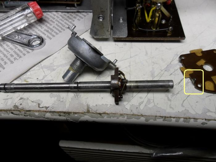

      Desweiteren blieb es mir nicht erspart, den Lautstärkepoti auszubauen.
      Dieser zeigte ein unregelmäßiges sprunghaftes Lautstärkeverhalten.
      Ein Öffnen und Reinigen desselbigen brachte die Lösung.
      Dieser läßt sich einfachst öffnen, da nicht genietet, sondern nur mithilfe von "Metallzungen" an 4 Stellen zusammengeklemmt.

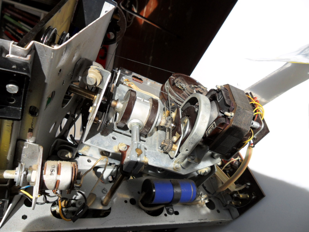

      Hallo Volker,
      ich habe heute ein bißchen getestet und mein erster Eindruck, die Automatik ließe sich ausschalten, war offensichtlich ein falscher.
      Auf MW fing trotz ausgeschalteter Automatik der Zeiger zu driften.

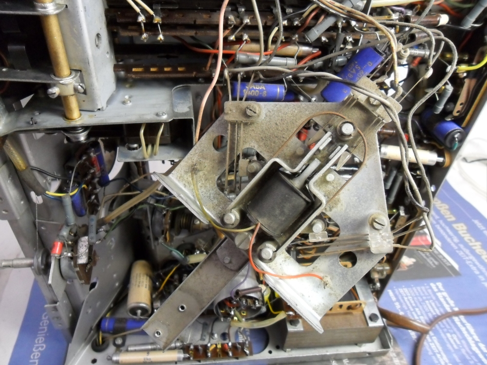

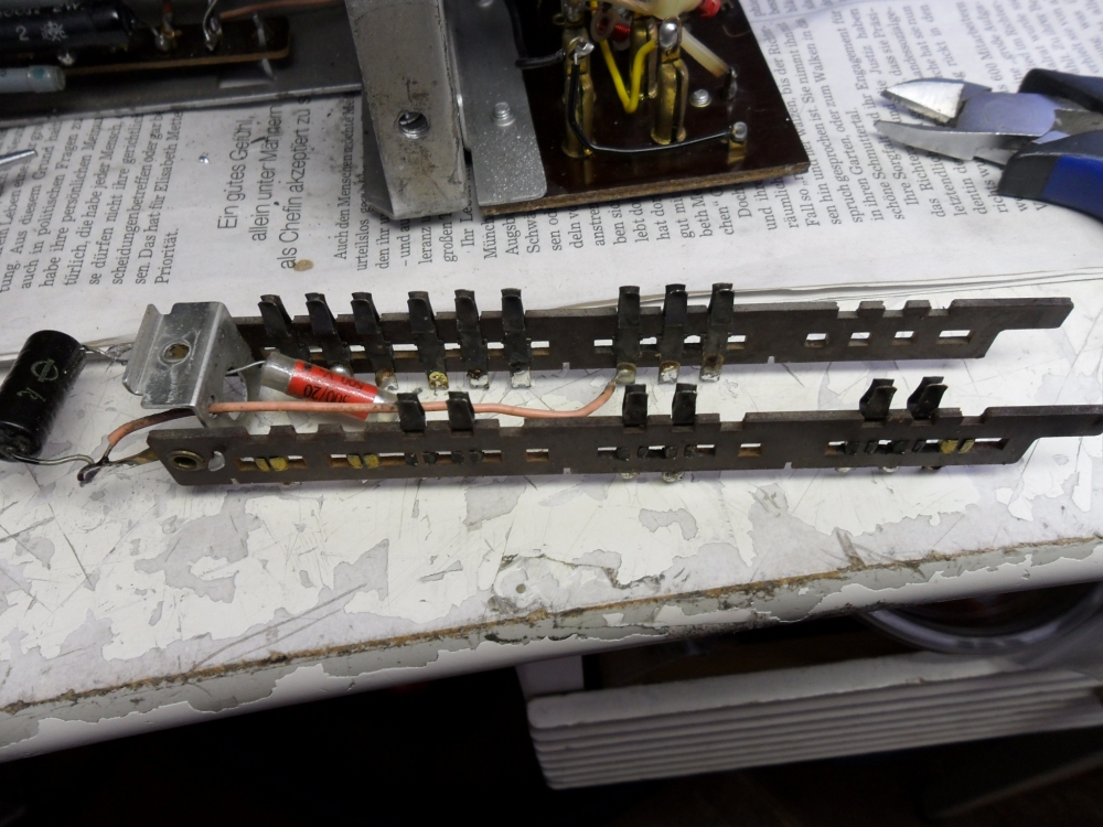

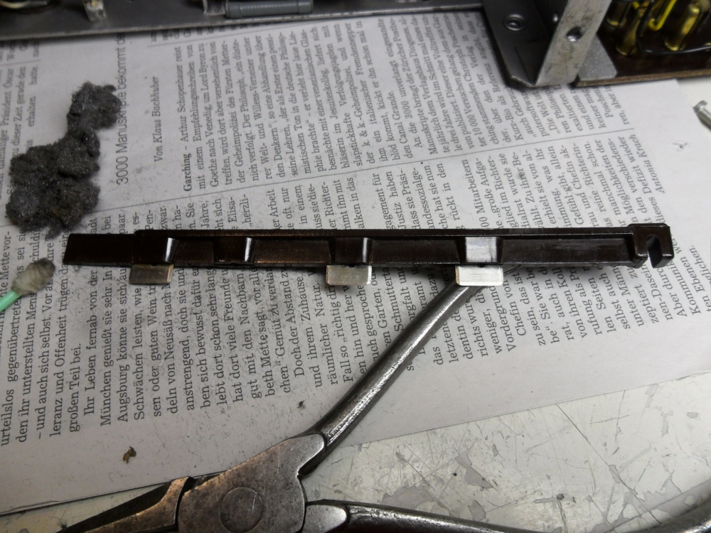

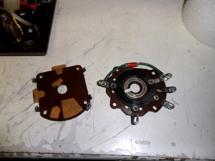

      Ich bin Deinem Rat gefolgt und habe die Automatikschiene zur Reinigung der Kontaktzungen ausgebaut.
      Ein Anblick, der uns allen wohl bekannt ist:
      Nach penibler Dokumentation, der Anschlüße und anschließenden Wiedereinbau war festzustellen, daß der Motor (abgeschaltet) trotzdem vibririert und der Schnelllauf funktioniert. Bei eingeschalteter Automatik kommt der Suchlauf dazu.
      Ist das normal? Kann doch nicht im Sinne der Konstrukteure sein, daß der Motor ständig läuft?

      Ja Volker, man muss hier unterscheiden, was gemeint ist.
      Der sog. Rüttelbetrieb wird durch den Automaticschalter unterbunden.
      Aber es bleibt das (leichtere) Vibrieren von Motor und Achse infolge der anliegenden 270V~ Versorgungsspannung - daher auch die Erhitzung des Motors.
      Ivica, hier noch ein Tip: Wenn bei Deinem Bodensee kein Lautstärkemotor vorhanden ist, brauchst Du für die Abschaltung, wie ich sie in meinem Thread beschrieben habe, nicht die lange Leitungsführung zum Verteiler, sondern kannst die Unterbrechung für die Versorgung des Automaticmotors direkt am Motor vornehmen.

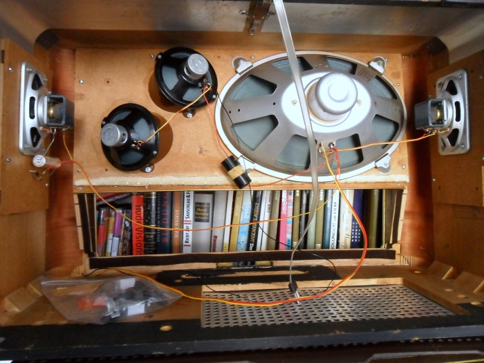

      In der Zwischenzeit habe ich das Gehäuse & LS gereinigt, Schallwandstoff gewaschen. Alles in Allem für mich ein akzeptabler Zustand.
      Beim großen LS fielen mir Korrosionsspuren in der Mitte auf.
      Ich fand diesen Thread im RMorg:
      http://www.radiomuseum.org/forum/saba_bodensee_3ds_zersetzungserscheinung_am_groen_la.html
      Ganz so schlimm ists nicht, aber die Pappe hat sich durch die Korrosion verfärbt, ist jedoch nicht brüchig.
      Es wird sich zeigen, ob mans hört oder ob`s nur optischer Natur ist.
      Fotos folgen.

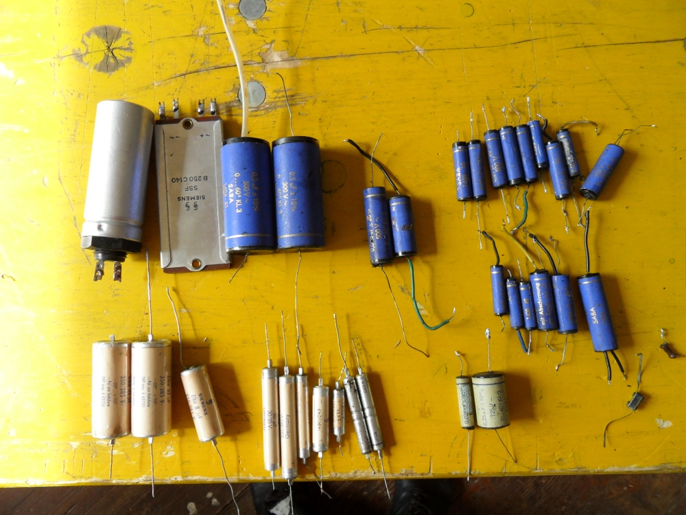

      Die Koppelkondensatoren werden noch getauscht(deshalb baumeln die noch so unschön im Gehäuse)
