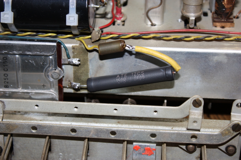

      Hallo Udo,
      die Befestigungsschraube der 8µF Kondensatoren war das Problem. Sie stand beim Gehäuse des Kondensators an. Die Leistungsaufnahme beträgt 100.5W. Die Spannung nach dem 150 Ohm 15 Watt Widerstand beträgt 289V. Sollte die nicht bei 305V liegen. Anodenspannung R2 und R3 beim einschalten 260V geht so nach 10 Minuten langsam auf 254V.
      Der Klang ist phantastisch.
      Kann man den Widerstand so im Gerät belassen?
      Viele Grüße,Kurt

      Ob Du den Widerstand so belassen kannst musst Du selbst beurteilen. Er sollte gut befestigt sein und nicht mit wärmeempfindlichen Materialien wie z.B. der Skalenpappe in Berührung kommen. Außerdem sollte für eine gute Wärmeableitung gesorgt sein.

      Hallo Kurt,
      so wie auf dem Bild lässt man Widerstände, die heiß werden bzw. im Fehlerfall noch viel heißer werden, ncht baumeln.
      So haben früher nur Außendiensttechniker beim Kunden unter Zeitdruck bei schlechtem Licht und begrenztem Material gearbeitet.
      Du musst bedenken, dass an den Enden unter der dünnen Zementschicht metallenen Kappen sind.
      Zudem kann der Widerstand sich so bei starker Erhitzung auslöten.
      Wenn direkt davor der Skalenhintergrund verläuft, ist es sowieso kein guter Platz für den Widerstand.
      Ich rate Dir, einen kompakten Typ mit Metallgehäuse und Flanschen zum Anschrauben zu verwenden. (Du kannst sie verschiedentlich in Ivica´s Threads sehen.) Den Widerstand befestigst Du dann mit 2 Schrauben an einer freien Stelle auf dem Chassis.
