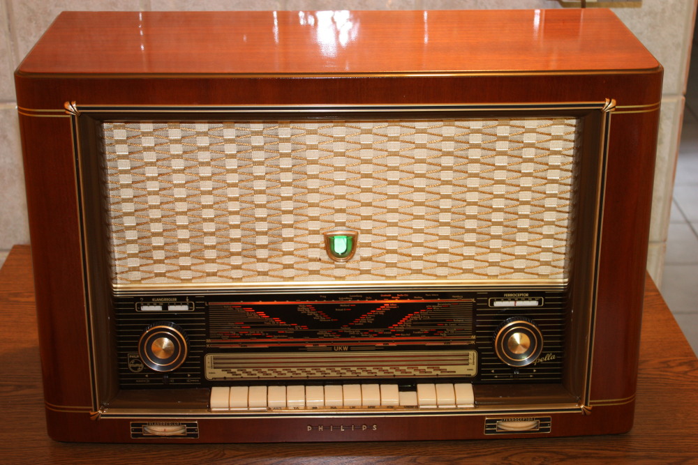

Hallo Kurt,
das ist ein überzeugendes Ergebnis.
Man sieht, dass Du auch in den Details sehr sorgfältig gearbeitet hast und dass hochwertige Bauteile zum Einsatz gekommen sind.
Der typische Philipscharakter der Technik ist erhalten geblieben und dennoch sind die erforderlichen Ersatzmaßnahmen erfolgt.
Gefällt mir sehr gut.Achim -
Für mich eines der optisch schönsten und gleichzeitig klanglich besten Röhrenradios !!
Dazu kommt noch die verblüffend einfache und deshalb sehr innovative Lösung mit den Stationstasten sowie den Motorantrieb.
Glückwunsch Kurt !!

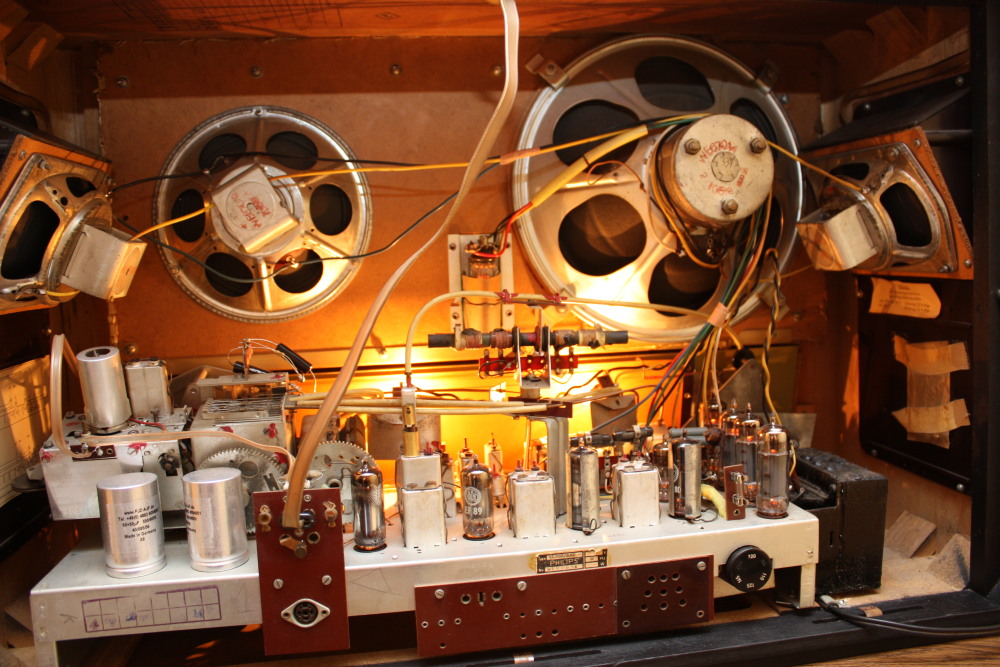

Vielleicht kannst du noch das Kondensatorengestrüpp unterhalb des Mitteltöners etwas ordnen...
Gruß, DieterGruß, Dieter

Sieht perfekt aus und hört sich sicher auch wieder so an :bier:
Gibt es da auch ein Bild?
