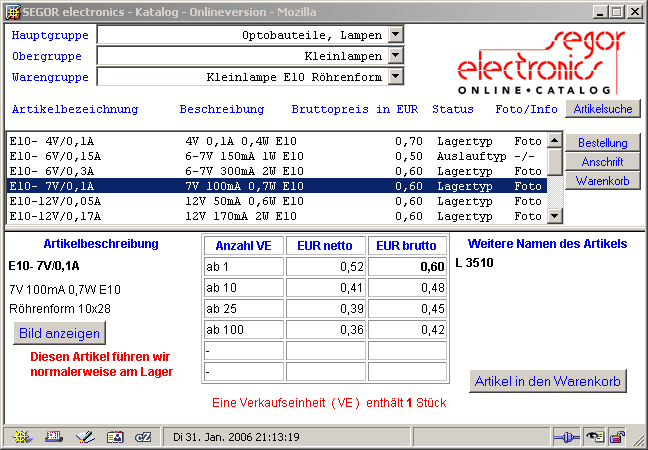

      http://cgi.segor.de/user-cgi-doc/Katalog/?
      Hier gibt es haufenweise kleine Glühlämpchen, auch Spezialtypen!
      Das Fenster mit den ganzen Angaben einfach leer lassen (ist nur für Onlinebestellung wichtig) und "Katalogprogramm starten" drücken. Hat man die richtigen Warengruppen eingegeben, sieht es so aus:
      Zu vielen Produkten ist auch ein Bildchen verfügbar!
