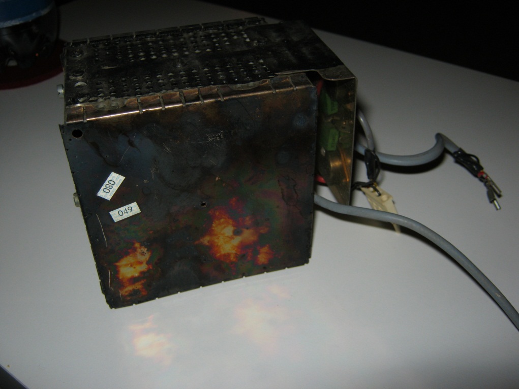

      das freut mich. Mit solchen Info's kann ich was anfangen :) Ich habe heute die kleine Grundplatine ausgebaut mit ihren Bausteinen. Die werde ich jetzt erstmal reinigen. Was mich etwas stutzig macht ist das Gehäuse des Zählerbausteins. Das Blechgehäuse sieht so ausgeglüht aus. Die Frequenzanzeige hat aber funktioniert zumindest vor meinem zerlegen :laugh: . Kann das Teil so warm werden? Aber dann wären ja die Kontrollaufkleber bestimmt auch nicht mehr da

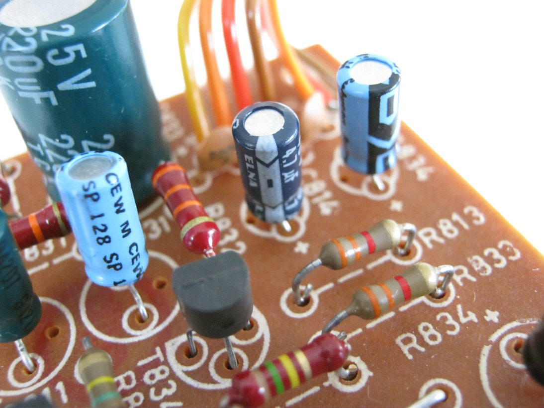

      ich bin nun endlich dabei die Liste der Elko's zusammen zustellen. Jetzt fällt mir auf der Klangplatine auf das C 834 und C 814 verkehrt eingelötet sind.Ist das so richtig??

      Der Minuspol ist lt. Schaltbild der Ausgang der Stufe (Nr 3 und 5). Somit sind sie beiden falsch eingebaut und die Printbeschriftung stimmt.
      Am Pluspol liegen 7V, jetzt ist die Frage, welches Potential am Minuspol liegt...
      Es geht dann auf Pin 5 und 7 Präsenz Modul, da sind auch 7V am CD4016.
      Das erklärt, warum die Elkos keinen Schaden genommen haben und die Sache so funktioniert.
      Andererseits sollen Elkos, wenn sie mit Wechselspannung betrieben werden, ja gleichzeitig an einer richtig gepolten DC-Potentialdifferenz liegen. Das ist hier bei 7V - 7V nicht der Fall...
      Man sollte aber sowieso MKS nehmen.
